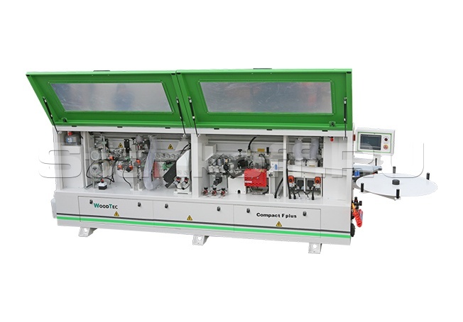

Автоматический кромкооблицовочный станок WoodTec Compact F Plus
Предназначен для облицовывания прямолинейных кромок плитных материалов рулонными кромками АБС, ПВХ и полосовым кромочным материалом толщиной до 3 мм.

Отличительные особенности
  • Узел предварительного фрезерования оснащен алмазными фрезами;
  • Скорость подачи 14 м/мин;
  • Лампа-излучатель подогрева торца заготовки;
  • Бачок для клея-расплава с электронным блоком контроля температуры;
  • Рычажная регулировка количества наносимого клея;
  • Гильотина для предварительной резки толстого кромочного материала
  • Узел прифуговки имеет двойную регулировку и оснвщен 2-мя двигателями по 1,1 кВт.
  • Двух моторный торцовочный узел для обрезки переднего и заднего свесов пилой;
  • Фрезерный узел для снятия свесов с вертикальной и горизонтальной настройкой, с двумя высокочастотными двигателями по 0,75 кВт. Радиус фрезы 2 мм;
  • Циклевка радиусная;
  • Узел подачи очистительной жидкости (двухсторонний);
  • Полировальный узел 2х0,18кВт;
  • Прижимные ролики верхней балки изготовлены из резины диаметром 70 мм, устанавливаются на подшипниках;
  • Регулятор сжатого воздуха

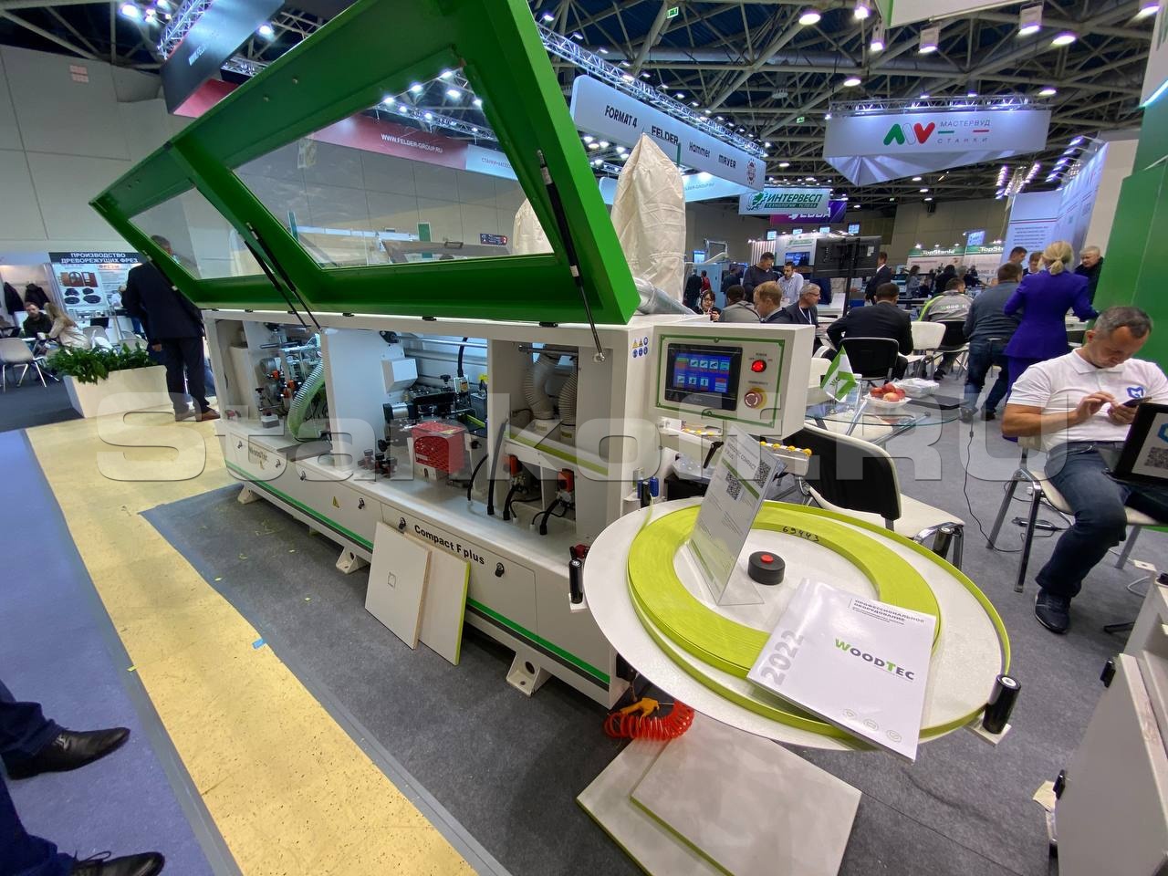

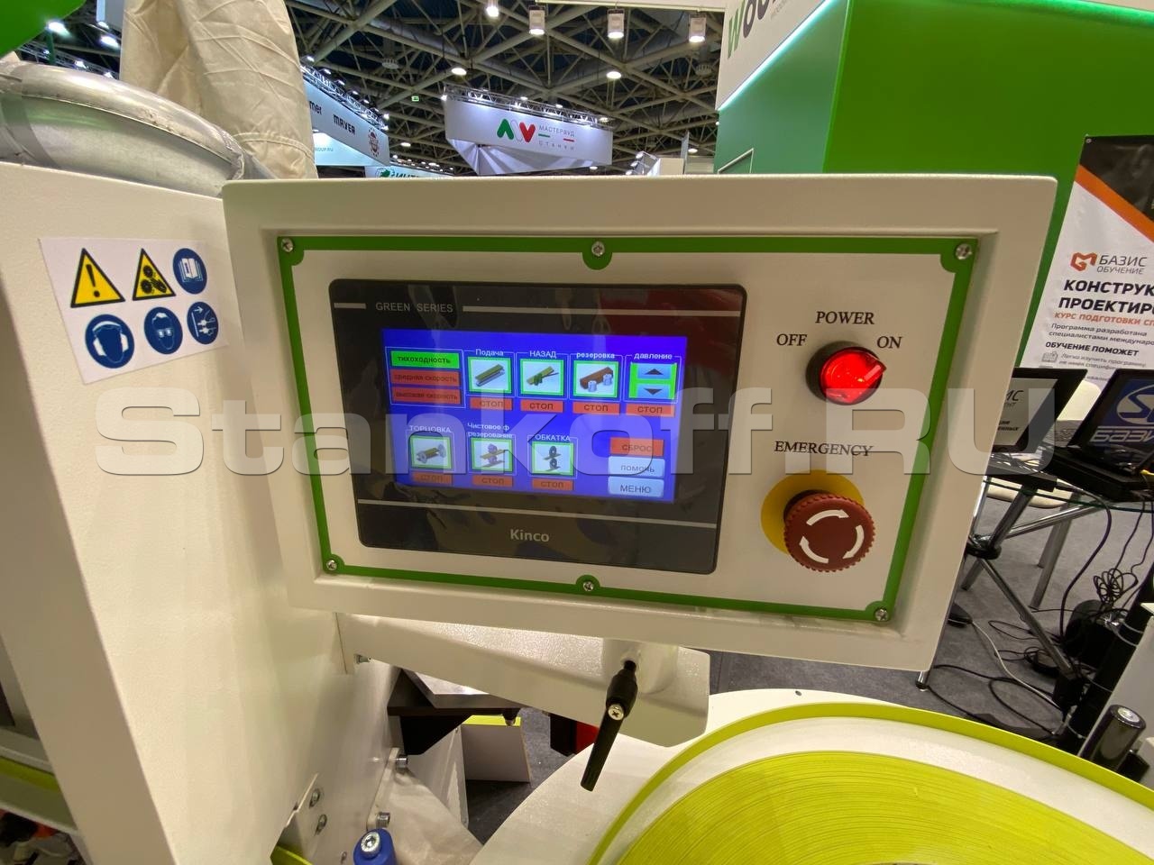

Панель управления
Панель управления
Экран дисплея отображает настройки и рабочие параметры:
Температуру клея.
Индикацию работы узлов станка.
В случае неисправности на дисплее появляется описание неисправности с указанием агрегата и детали.

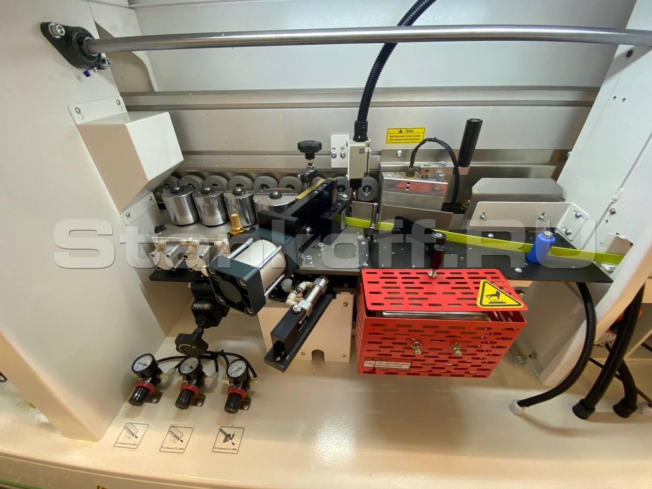

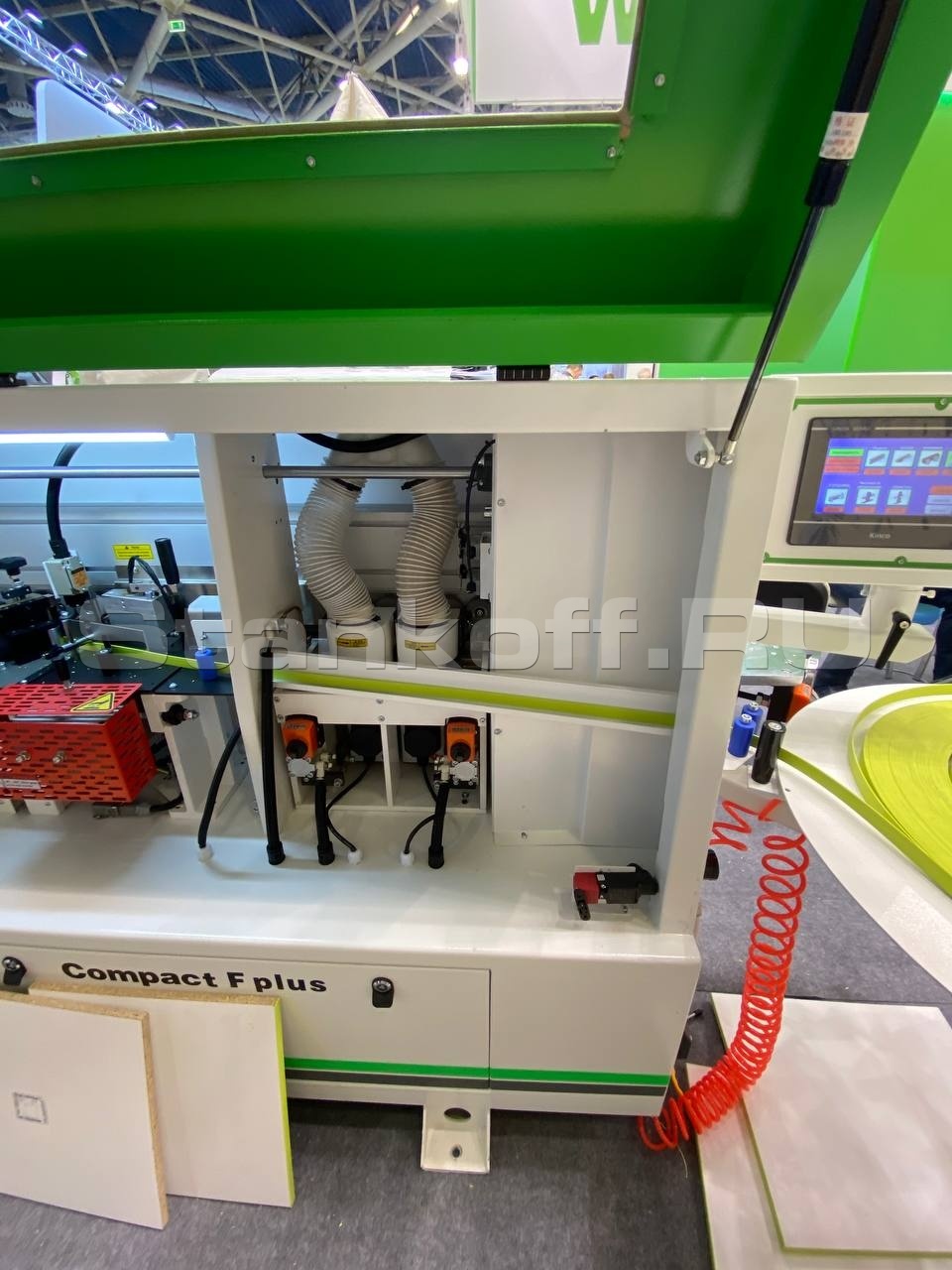

Для предварительной прифуговки заготовки перед приклеиванием кромки. Необходимый для удаления сколов и ступеньки от подрезной пилы. Удобная вертикальная перестановка фрез обеспечивает эффективное использование режущей части инструмента. Узел оснащен двумя моторами 2x1.1 кВт, 12000 об/мин. Оснащается инструментом: 2 алмазные фрезы.
Инфракрасная лампа нагрева
Предварительный нагрев торца заготовки создает нужную основу для качественной приклейки кромки. Особо актуальна в холодный период времени.
Клеевой узел
Клеевой узел
Клеевой бачок имеет нижнее расположение относительно клеенаносящего вала.
Винтовая точная настройка кол-ва клея.
Аккуратный клеевой шов.
Не требуется регулировка на толщину материала.

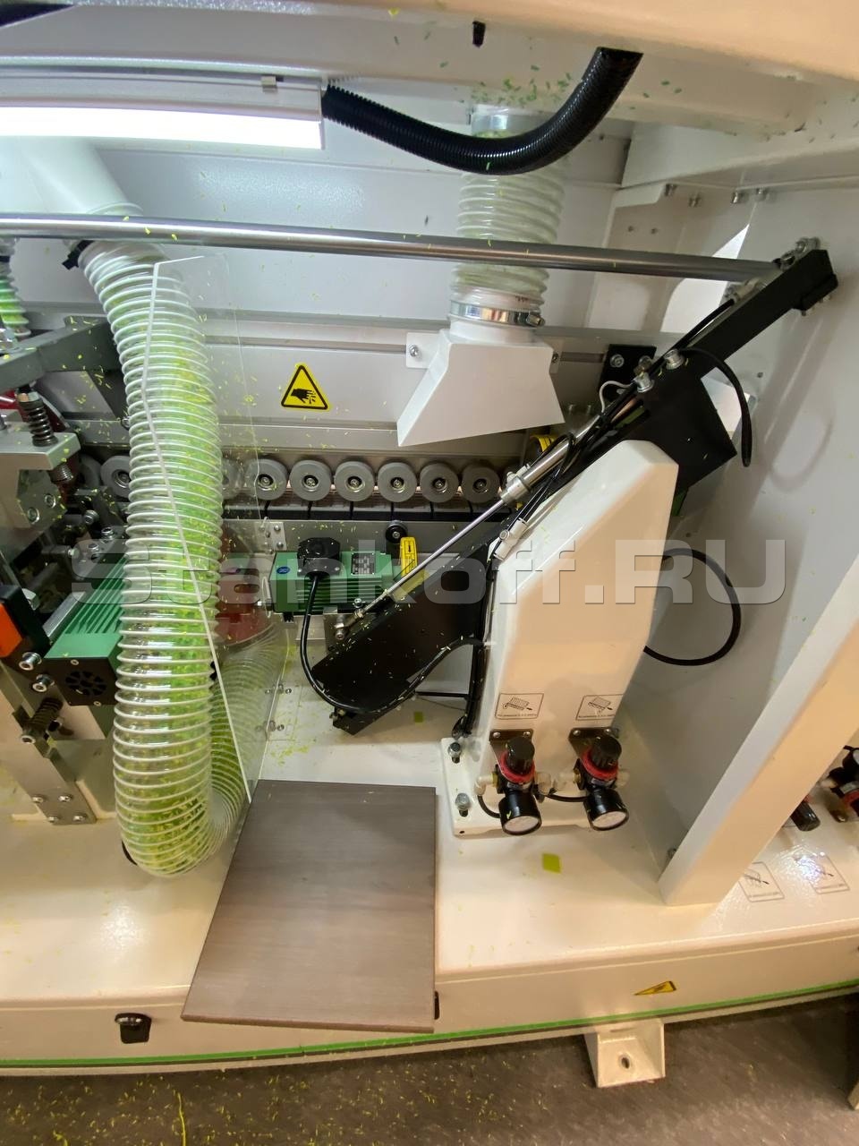

Прижимная балка
Прижимная балка
На необходимую толщину заготовки подъем и опускание прижимной балки осуществляется с пульта управления.
Пресс группа
Пресс группа
Состоит из одного ведущего ролика и трех до прессовочных роликов, которые обеспечивают надежную фиксацию кромочного материала на торец заготовки. На каждом ролике установлен отдельный пневмоцилиндр. 2 ролика из 4-х роликов имеют разный конус, что обеспечивает распределение усилия прижима по толщине детали. Давление на пресс группе задается с помощью пневматики, что гарантирует равномерное распределение усилий на кромку во время приклеивания.

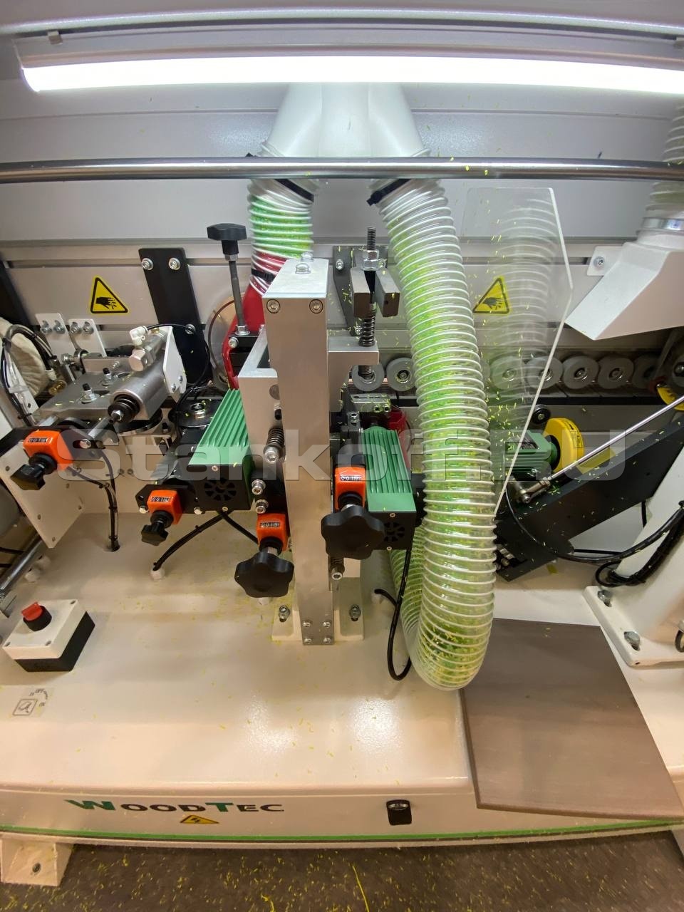

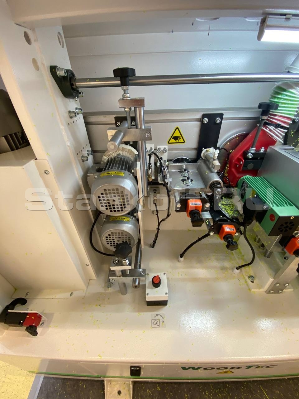

Торцовочный агрегат
Торцовочный агрегат
Торцовочный агрегат
Два промышленных двигателя (12000 об/мин), 2 x 0,37 кВт
Две пилы Ф80 х ф22, Z=20
Пилы перемещаются по одной призматической направляющей, где каждая пила отрезает припуск только с одной стороны. Данная система зарекомендовала себя, как надежная и стабильная, в течение всего срока эксплуатации.
Отличительные особенности:
простое линейное движение двух пил вверх-вниз;
простая схема пневматики;
призматические направляющие, которые в 5 раз стабильнее, чем круглые направляющие.
