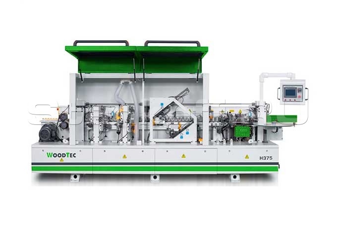

Автоматический кромкооблицовочный станок WoodTec Compact H375
Предназначен для облицовывания прямолинейных кромок плитных материалов рулонными кромками АБС, ПВХ и полосовым кромочным материалом толщиной до 3 мм.

Отличительные особенности
  • Скорость подачи 12 - 20 м/мин;
  • Подогрев направляющей линейки;
  • Бачок для клея-расплава с электронным блоком контроля температуры;
  • Рычажная регулировка количества наносимого клея;
  • Гильотина для предварительной резки толстого кромочного материала;
  • Двух моторный торцовочный узел на специальной конструкции с разнесенными независимыми направляющими;
  • Фрезерный узел для снятия свесов с вертикальной и горизонтальной настройкой, с двумя высокочастотными двигателями по 0,75 кВт. Радиус фрезы 2 мм;
  • Циклевка радиусная;
  • Узел подачи очистительной жидкости (двухсторонний);
  • Полировальный узел 2 х 0,18 кВт;
  • Прижимные ролики верхней балки изготовлены из резины диаметром 70 мм, устанавливаются на подшипниках;
  • Регулятор сжатого воздуха;
