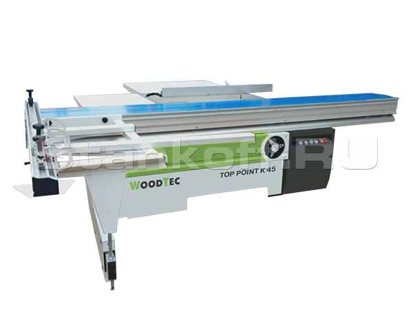

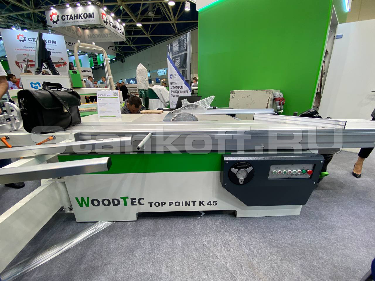

Форматно-раскроечный станок WoodTec TOP POINT K 45
Форматно-раскроечный станок TOP POINT K 45 предназначен для продольного, поперечного и углового раскроя плитных материалов (МДФ, ДВП, ДСтП и клееных щитов) облицованных и ламинированных, с предварительной подрезкой нижней кромки для исключения сколов.

Массивная станина
Массивная станина
Массивная сварная станина имеет дополнительные усилители, повышающие жесткость всего станка в целом.

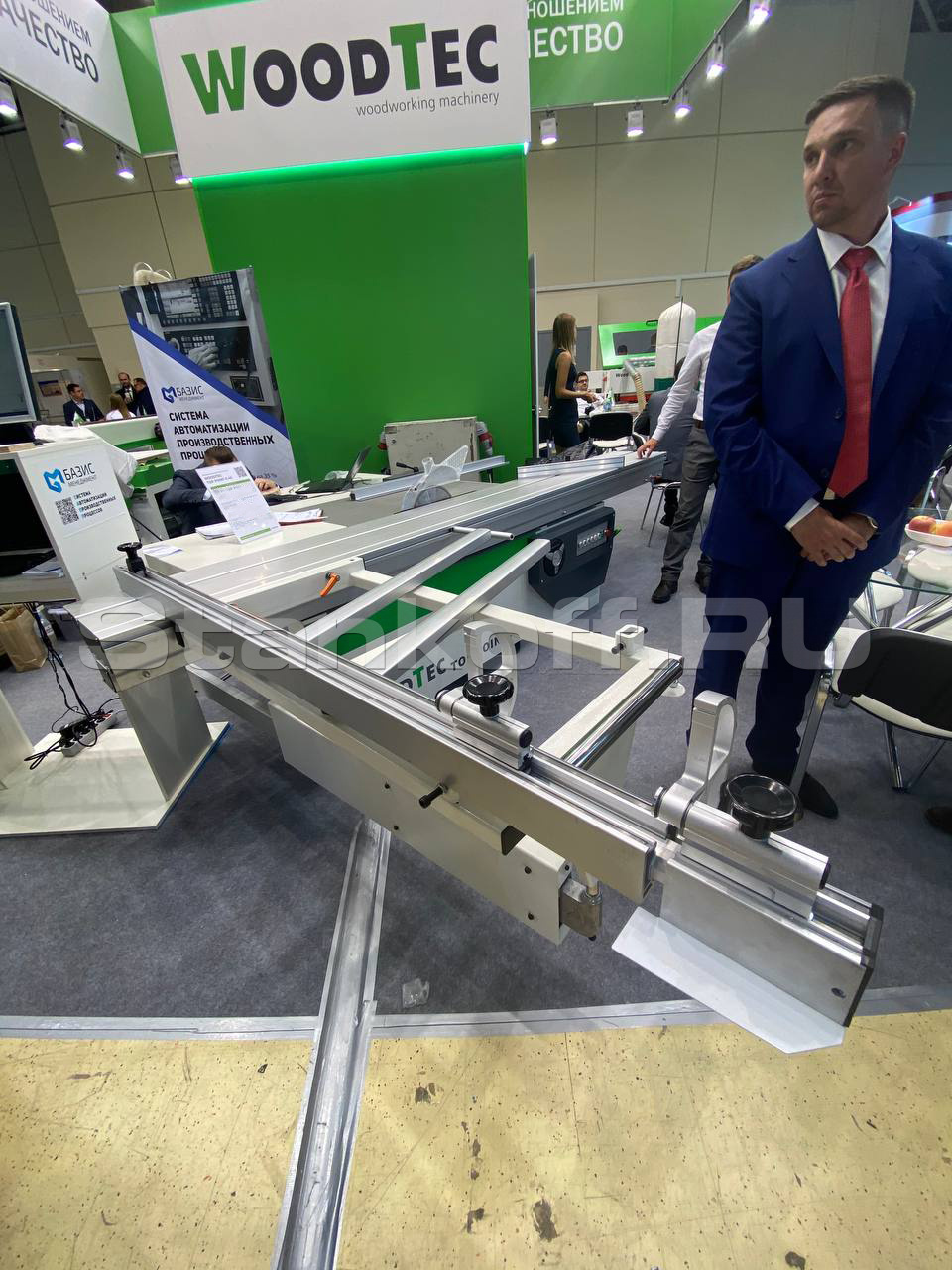

Роликовая каретка
Роликовая каретка
Роликовая каретка, шириной 375 мм, со стальными цилиндрическими направляющими обеспечивает высочайшую точность и качество распиловки. Практика и основные производители показывают, что на сегодняшний день такой тип каретки наиболее надежен, долговечен и практически не требует технического обслуживания.

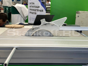

Пильный узел
Пильный узел
Литой корпус пильного узла обеспечивает высокую жесткость, виброустойчивость и надежность станка. Пильный узел имеет независимые двигатели на основную и подрезную пилы, и жестко смонтирован со станиной станка, что существенно снижает вибрацию узлов.

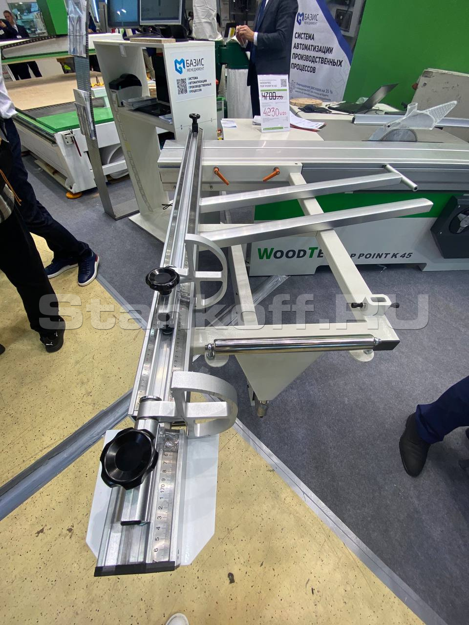

Поперечная линейка
Поперечная линейка
Поперечная линейка - телескопическая, выполнена из качественного многогранного профиля, шкала спрятана внутри профиля, флажковые упоры имеют жесткую фиксацию. Сама линейка жестко крепиться к поддерживающему столу. Все это позволяет станку сохранять точно установленные размеры при работе и перенастройках.

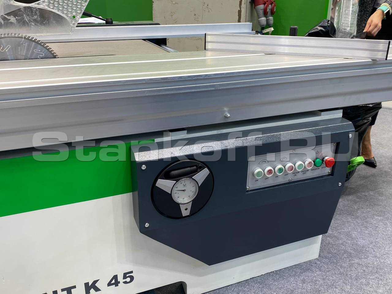

Пульт управления
Пульт управления
Панель управления проста и лаконична. На ней установлены кнопки включения и выключения основно и подрезной пилы, кнопка аварийного остановки станка.
Линейка для косых резов
В стандартную комплектацию станка включен упор, устанавливаемый на каретку, который обеспечивает максимальное удобство и точность косых резов при раскрое.

Защитный кожух
Защитный кожух
Станок имеют в своей комплектации защитный кожух, расположенный на расклинивающем ноже, который обеспечивает качественное пылеудаление.
Индикация угла наклона пильного диска
Станок оснащен системой наклона пильного узла до 45 градусов. Механическая настройка и индикация угла, располагается на передней части станка в зоне работы оператора, что позволяет осуществлять точную и быструю установку.
