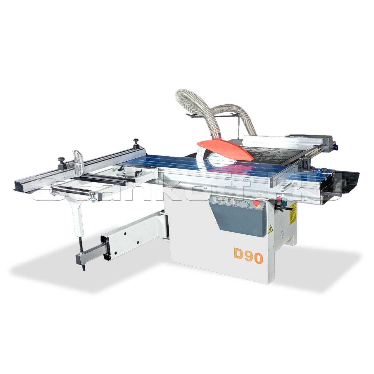

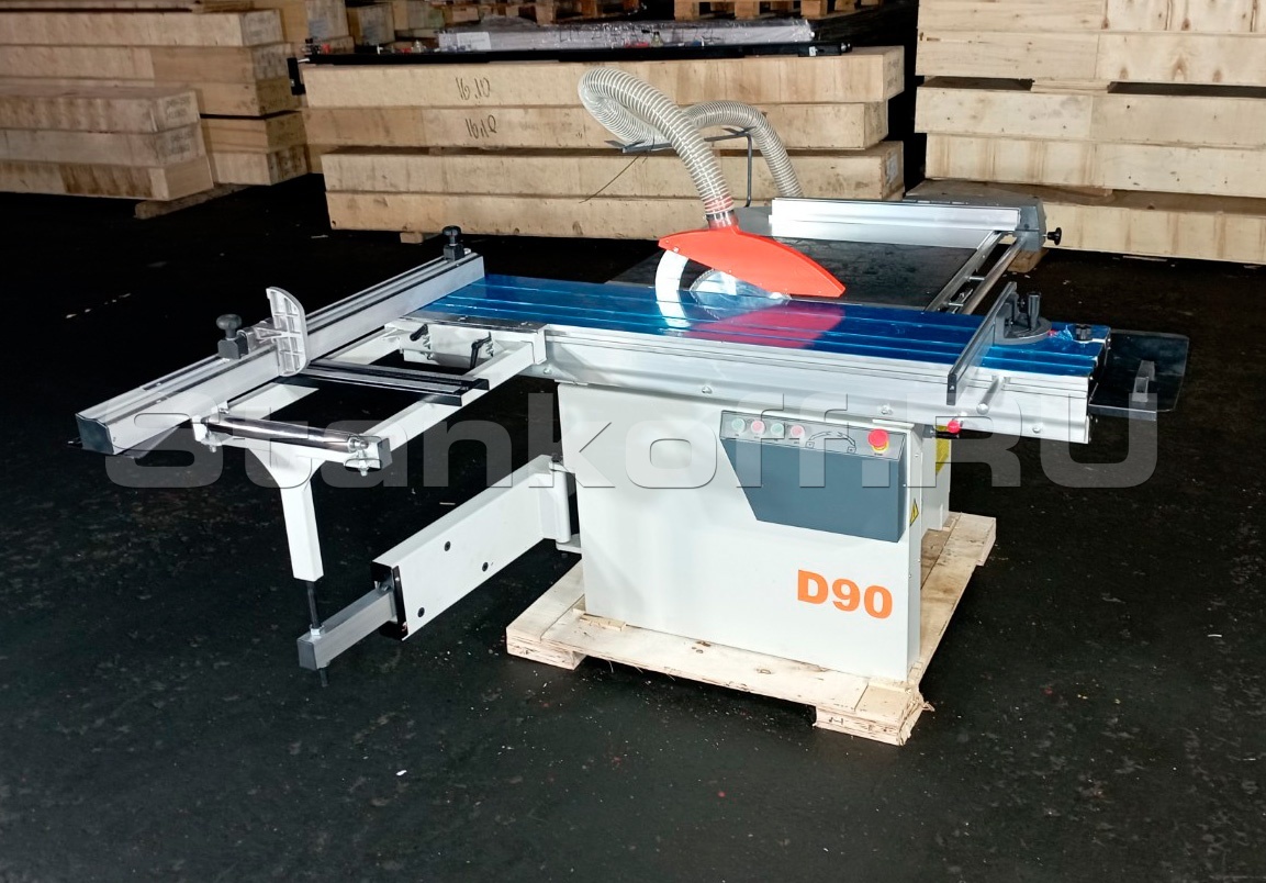

Форматно-раскроечный станок без наклона пилы D90-1600

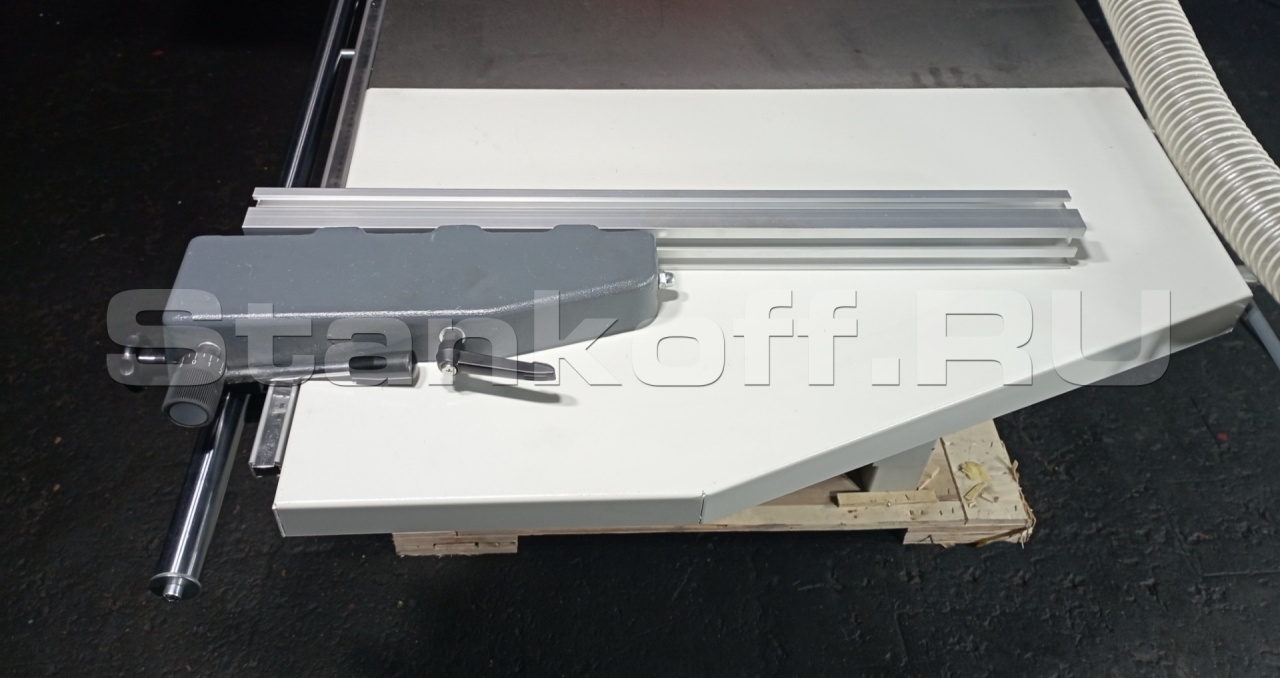

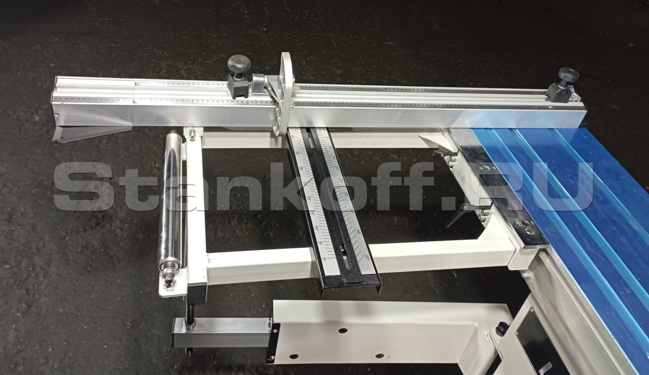

Компактный форматно-раскроечный станок D90 с подвижной кареткой на роликовых направляющих предназначен для точного раскроя плитных материалов, включая облицованные ламинатом, а также для раскроя листов фанеры. Станок разработан для работы в тяжелых условиях и обладает высоким запасом прочности, что гарантирует стабильную работу всех его узлов и механизмов. Он широко используется в мебельном и столярном производстве для раскроя фанеры и изготовления корпусной мебели. Алюминиевая каретка длиной 1600 мм и шириной 375 мм, оснащенная прочными стальными цилиндрическими направляющими, обеспечивает исключительную точность и качество распиловки. Легкость и высокая скорость перемещения каретки достигаются благодаря роликам направляющего типа. Многокамерная конструкция профилей придает каретке высокую жесткость, что минимизирует вероятность скручивания.
Особенности
  • Роликовая каретка 1600мм, ширина 375мм с промежуточным стопором;
  • Мощные двигатели привода пил 4 и 0,75 кВт;
  • Литой основной стол;
  • Удобный кожух отвода отходов пиления на жёсткой стойке;
  • Линзы на линейках;
  • Основная и подрезная пилы в комплекте;
  • Воздуховод на верхнюю защиту пил.

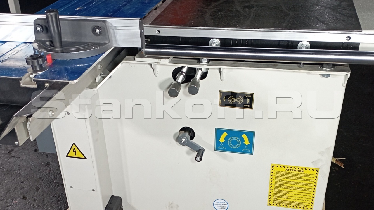

Конструктивные особенности

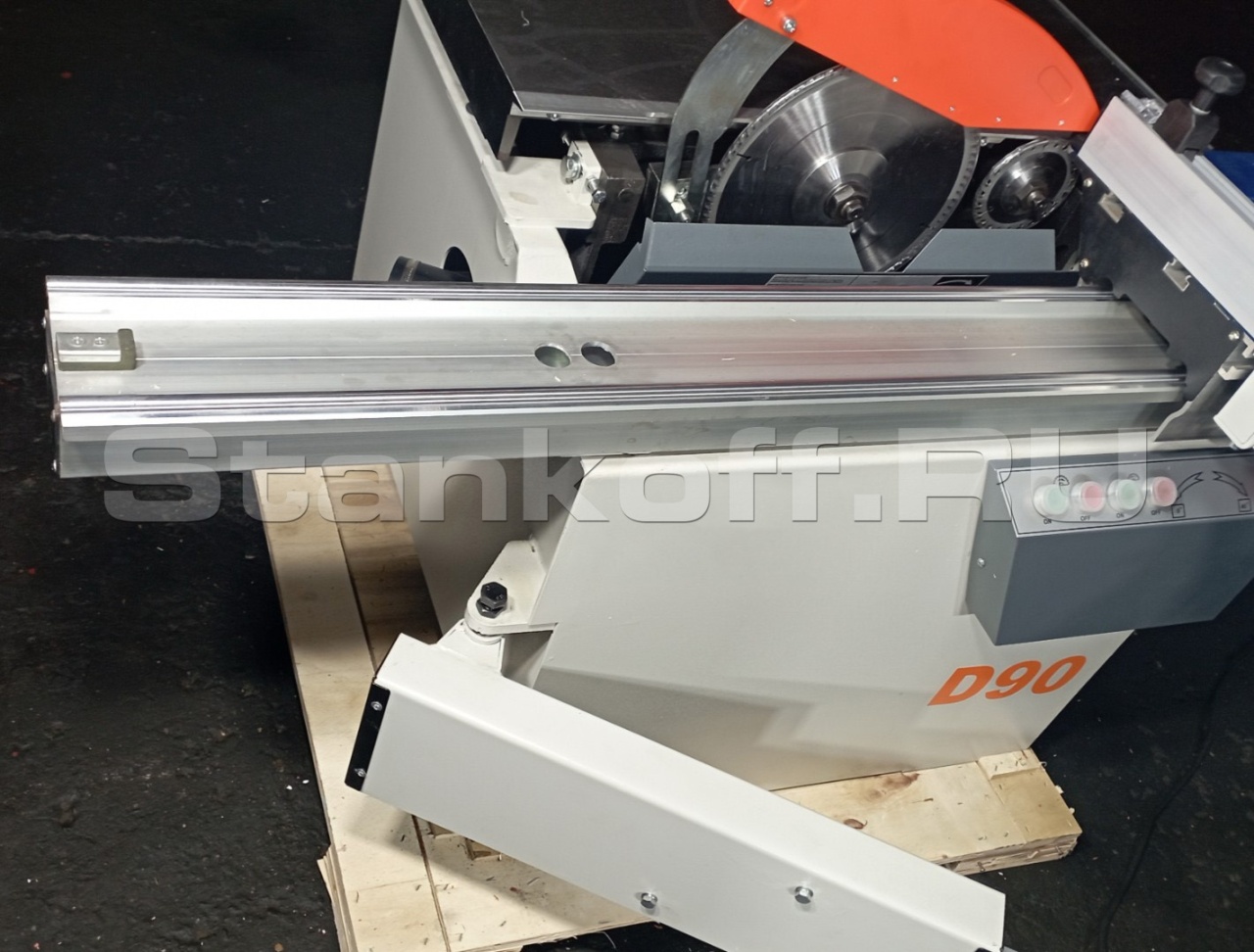

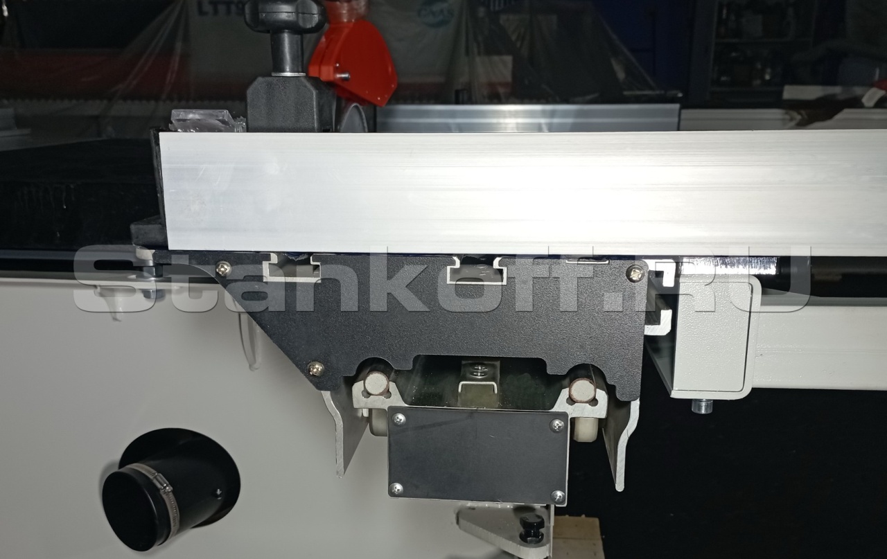

Роликовая каретка
Роликовая каретка
Оснащена стальными цилиндрическими направляющими, что гарантирует высокую точность и отличное качество распиловки. Практика и опыт ведущих производителей подтверждают, что этот тип каретки является одним из самых надежных и долговечных, а также практически не требует обслуживания.
Станина
Станина
Жесткая сварная конструкция.

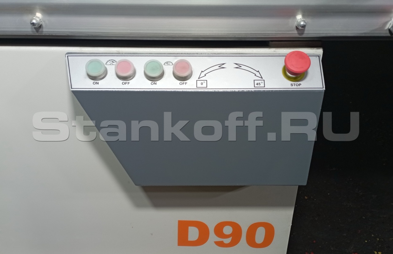

Панель управления
Панель управления
Механически проста в использовании и лаконична.

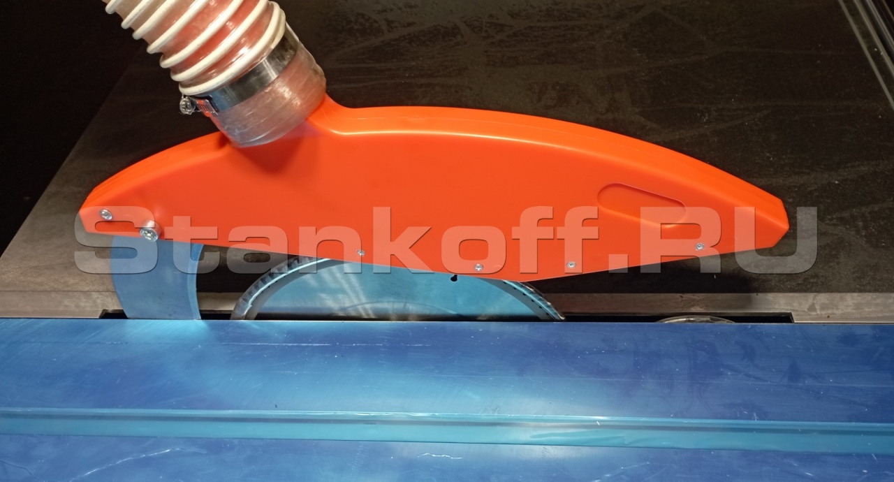

Кожух защиты пилы
Кожух защиты пилы
В стандартную комплектацию станка входит кожух защиты пилы с креплением на расклинивающем ноже.
Упаковка для защиты от повреждений
Каретка и станина станка упакованы в разные фанерные ящики, что полностью исключает повреждение во время транспортировки.
