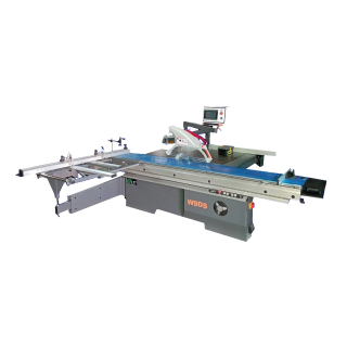

Форматно-раскроечный станок с наклоняемой пилой и подвижной кареткой на роликовых направляющих. Предназначен для штучного и пакетного раскроя плитных материалов, в т.ч. облицованных ламинатом. Станок спроектирован для использования в тяжелых условиях работы, характеризуется высоким запасом прочности, обеспечивающим стабильное функционирование всех узлов и механизмов, отлично зарекомендовал себя в условиях крупносерийного и массового производства.
Конструктивные особенности
Станина
Станина станка сварная, имеет жесткую конструкцию и обладает большой массой, необходимой для обеспечения высокой точности раскроя и долговечности работы станка. Станина проходит термическую обработку для снятия внутренних напряжений в сварных швах.
Усиленная алюминиевая каретка
Усиленная алюминиевая каретка длиной 3200 мм шириной 410 мм с надежными стальными цилиндрическими направляющими обеспечивает высочайшую точность и качество распиловки.
Ролики направляющего типа
Ролики направляющего типа обеспечивают легкость и высокую скорость перемещения каретки.
Наклон пильного узла
Наклон пильного узла 45 градусов позволяет осуществлять распил заготовки под углом.
Пильный узел
Пильный узел размещается в жестком литом корпусе, обеспечивающим минимальный уровень вибрации для стабильной и точной работы узлов и механизмов.
Пульт управления
Пульт управления выполнен под наклоном к оператору для удобства управления.
Эксцентриковый прижим
Станок дополнительно оснащен чугунным эксцентриковым прижимом для надежной фиксации заготовки.
Поперечный упор
Поперечная линейка жестко фиксируется к поддерживающему столу в двух точках под углом 90 градусов к линии пропила. Настраивается единожды и не требует дополнительных регулировок. Полностью исключает смещения прямого угла.
Крепление поддерживающего стола
Поддерживающий стол крепится на цилиндрической направляющей.
Защитный кожух
Большой аспирационный кожух удобно регулируется по высоте газлифтами. Обеспечивает безопасную работу на станке и качественное пылеудаление из зоны раскроя даже при пилении под углом. Поворотная штанга крепления защиты пилы с фиксатором рабочего положения.
Упорная линейка с электроприводом
Управление продольным упором осуществляется через ЧПУ контролер. Перемещения упора осуществляется при помощи сервомотора.
Упор для угловых резов
В стандартную комплектацию станка включен упор для раскроя заготовок не под прямым углом. Устанавливается на каретку и настраивается с помощью специальной шкалы.
Отдельный электрошкаф
Все основные электрические составляющие станка находятся в отдельном пылезащищенном шкафу, тем самым обеспечивая стабильную работу станка.
Комплектующие
Комплектующие надежно спрятаны в отсек в станине станка.
Многокамерная конструкция профилей
Многокамерная конструкция профилей обеспечивает высокую жесткость к скручиванию.
Упорная линейка
Упорная линейка с электроприводом c управлением через сенсорный пульт управления.
Централизованная система смазки
Мощные приводы
Станок оснащен раздельными мощными приводами на основную и подрезную пилы от независимых электрических двигателей, что позволяет обеспечить стабильное и точное функционирование обрабатывающих инструментов и защитить оборудования от перегрузок.
Подрезная пила
Подрезная пила имеет попутное вращения относительно подачи заготовки и за счет предварительного реза позволяет раскраивать без появления сколов
Электрорегулировка вылета
Электрорегулировка вылета основной пилы осуществляется непосредственно с пульта.
Панель управления
Панель управления проста и лаконична.
