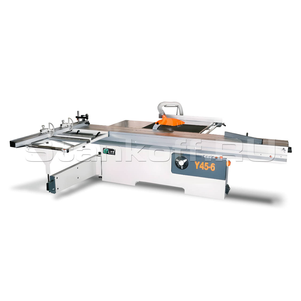

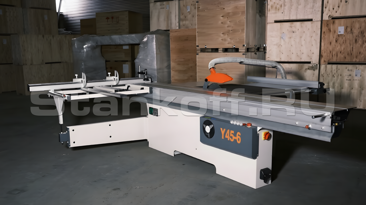

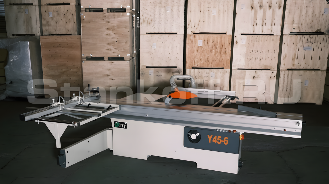

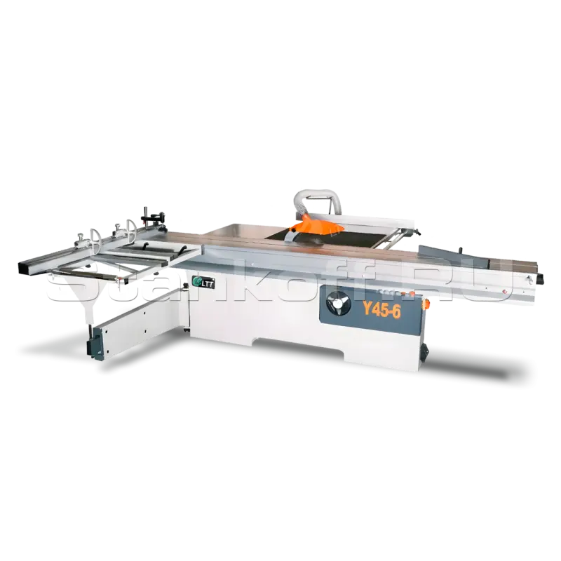

Форматно-раскроечный станок с наклоном пилы Y45-6
Профессиональный форматно-раскроечный станок с наклоняемой пилой и подвижной кареткой на роликовых направляющих предназначен для штучного и пакетного раскроя плитных материалов, включая ламинированные ДСП, МДФ и фанеру. Оборудование рассчитано на интенсивную эксплуатацию и отличается высоким запасом прочности, обеспечивающим стабильную и точную работу всех узлов даже в условиях крупносерийного и массового производства. Станок широко применяется в серийном мебельном и столярном производстве, в том числе при изготовлении корпусной мебели и элементов интерьера.

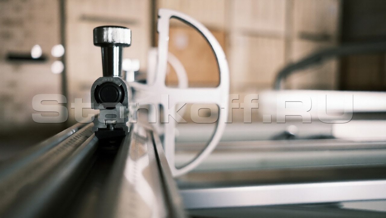

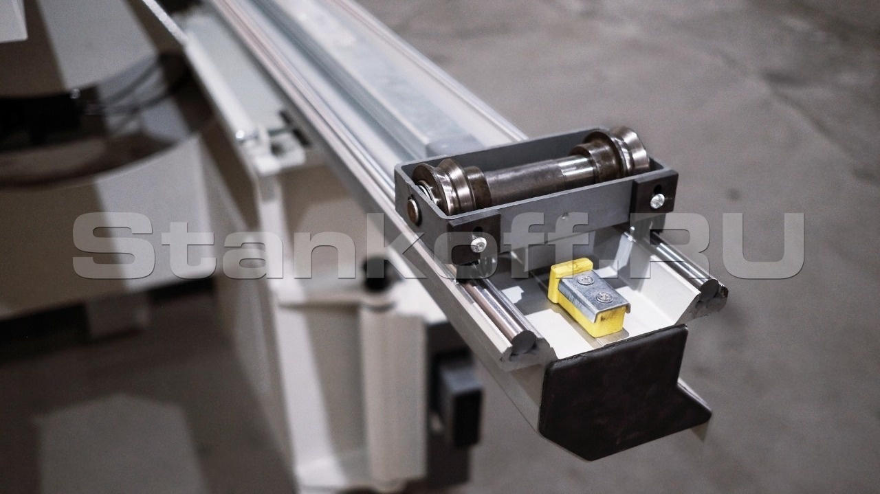

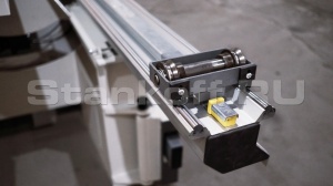

Роликовая каретка
Роликовая каретка

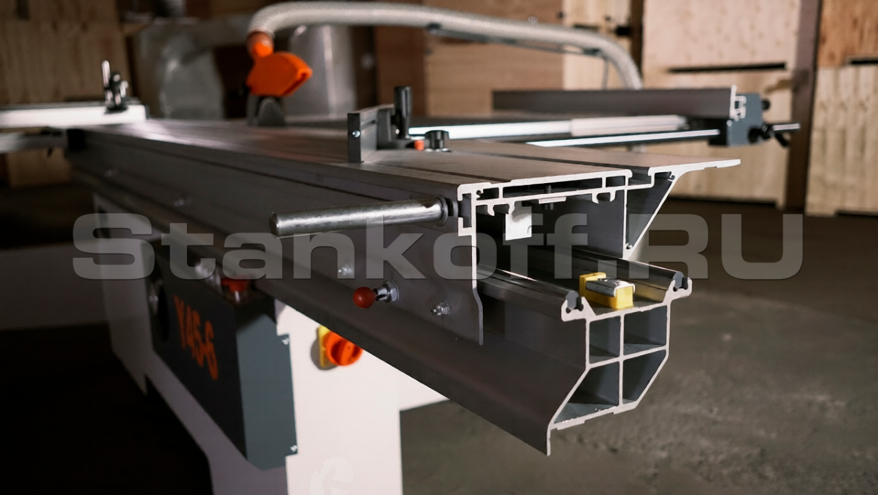

Алюминиевая каретка длиной 3200 мм и шириной 370 мм на стальных цилиндрических направляющих обеспечивает высокую точность распиловки. Роликовая система гарантирует плавное и быстрое перемещение листов большого формата, а многокамерный профиль каретки повышает жёсткость и устойчивость к скручиванию.

Сварная станина с высокой массой и жёсткостью обеспечивает точность раскроя и долговечность станка. Термическая обработка снимает внутренние напряжения в сварных швах и гарантирует стабильную геометрию конструкции.

Кожух защиты пилы с креплением на расклинивающем ноже, который обеспечивает безопасную работу и удаление опилок.

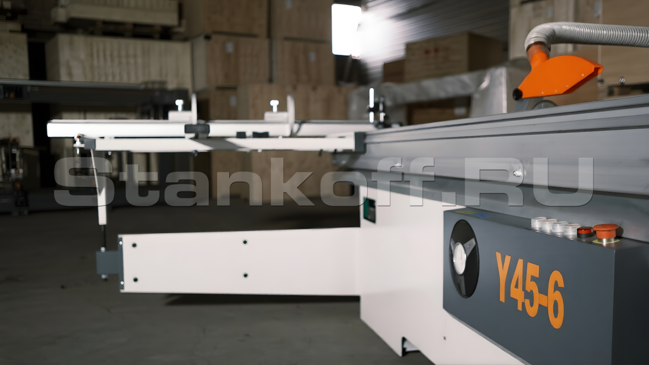

Пульт управления
Пульт управления
Панель управления выполнена в простом и удобном исполнении. В штурвале наклона пилы установлен индикатор часового типа для точной настройки угла. Пульт обеспечивает быстрое включение и отключение приводов, кнопки расположены эргономично, предусмотрена кнопка аварийной остановки станка.

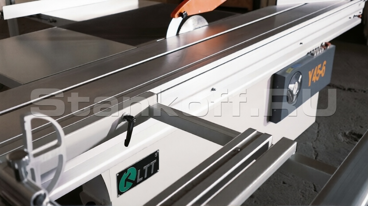

Наклон пильного узла
Станок оснащён механизмом наклона пильного узла до 45°. Механическая регулировка и индикация угла расположены в зоне оператора, обеспечивая быструю и точную настройку.

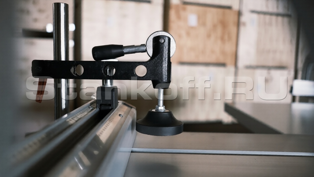

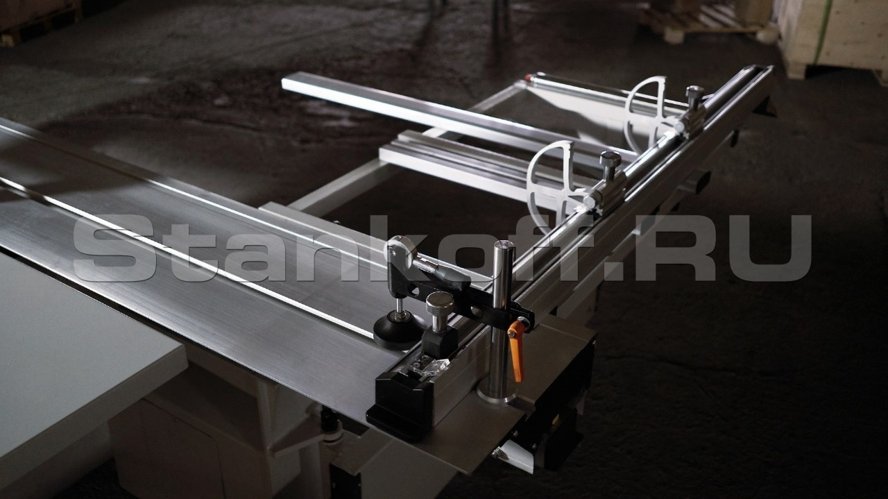

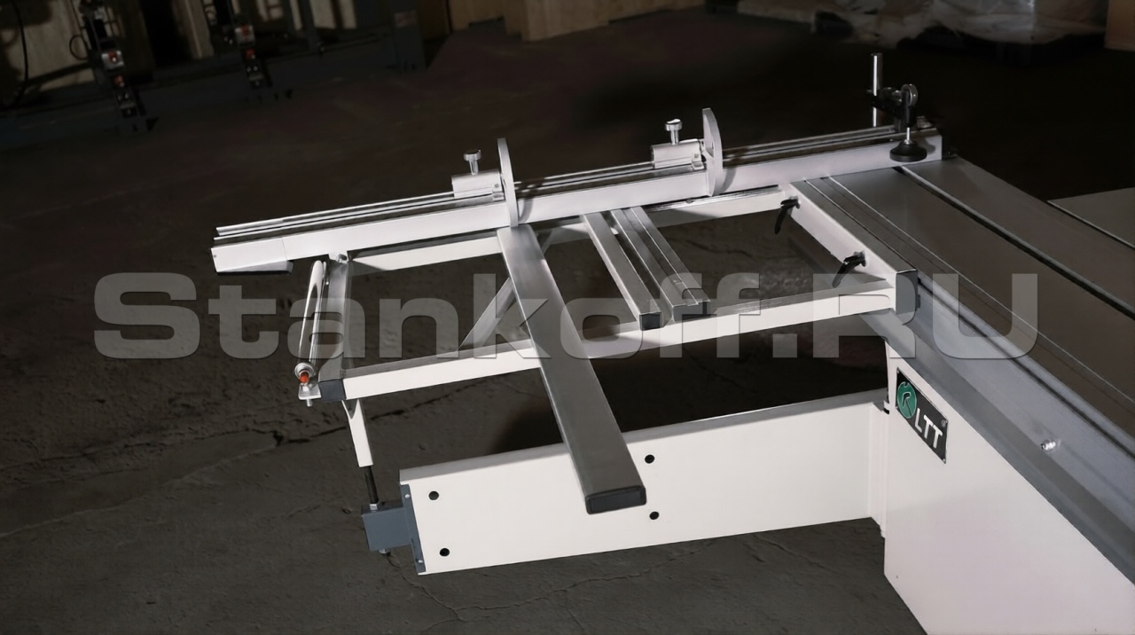

Упор для угловых резов
В стандартную комплектацию станка включен упор для раскроя заготовок не под прямым углом. Устанавливается на каретку и настраивается с помощью специальной шкалы.

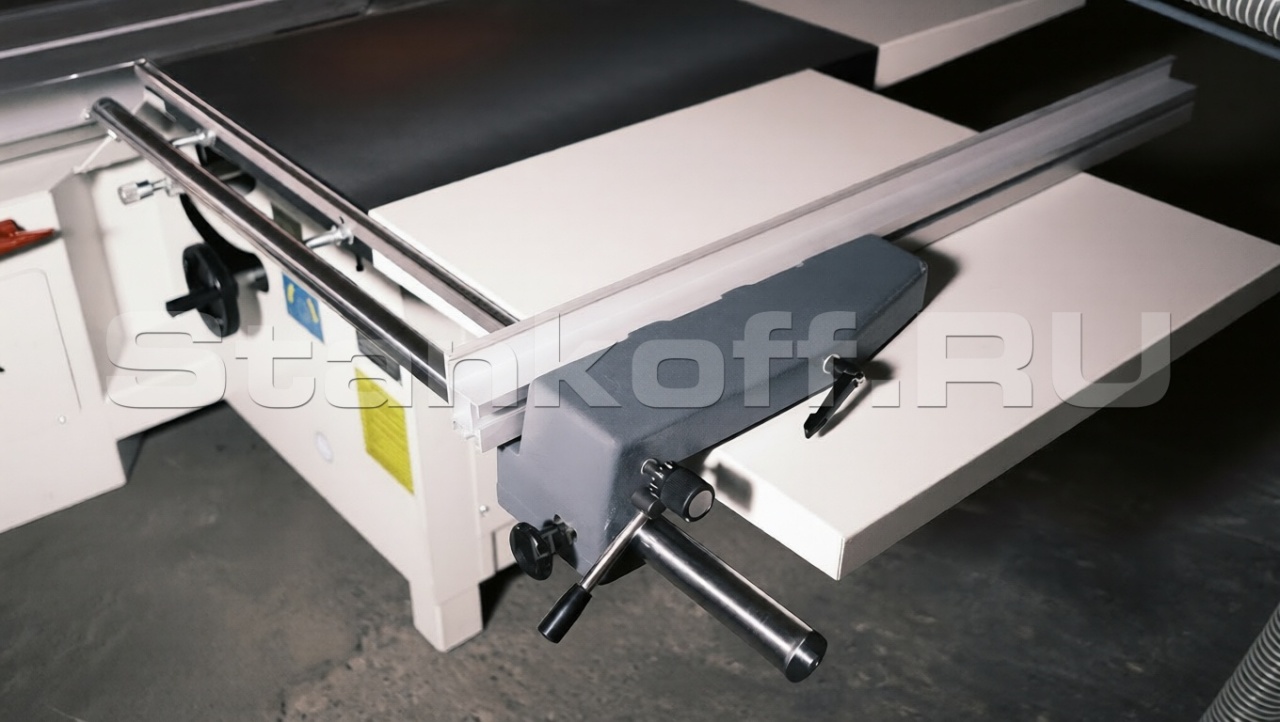

Настройка пил
Настройка пил
Рукоятки настройки подрезной пилы по вертикали и горизонтали удобно расположены в задней части станка. Здесь же находится маховик настройки основной пилы по высоте.

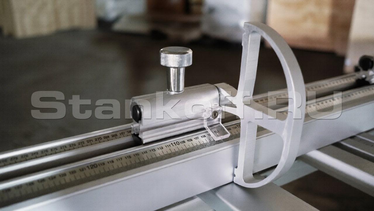

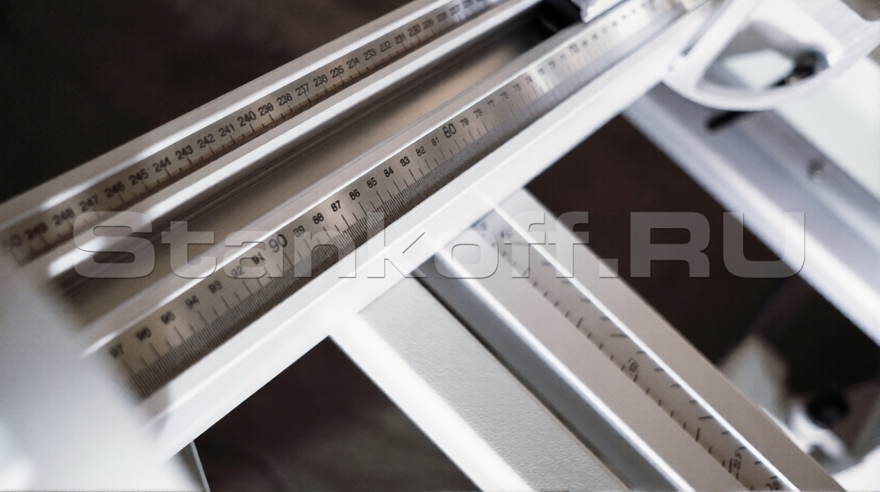

Линейка
Линейка
Удобное размещение материала осуществляется посредством линейки, способной поворачиваться на угол от 90 до 45 градусов для раскроя материала под заданным углом.

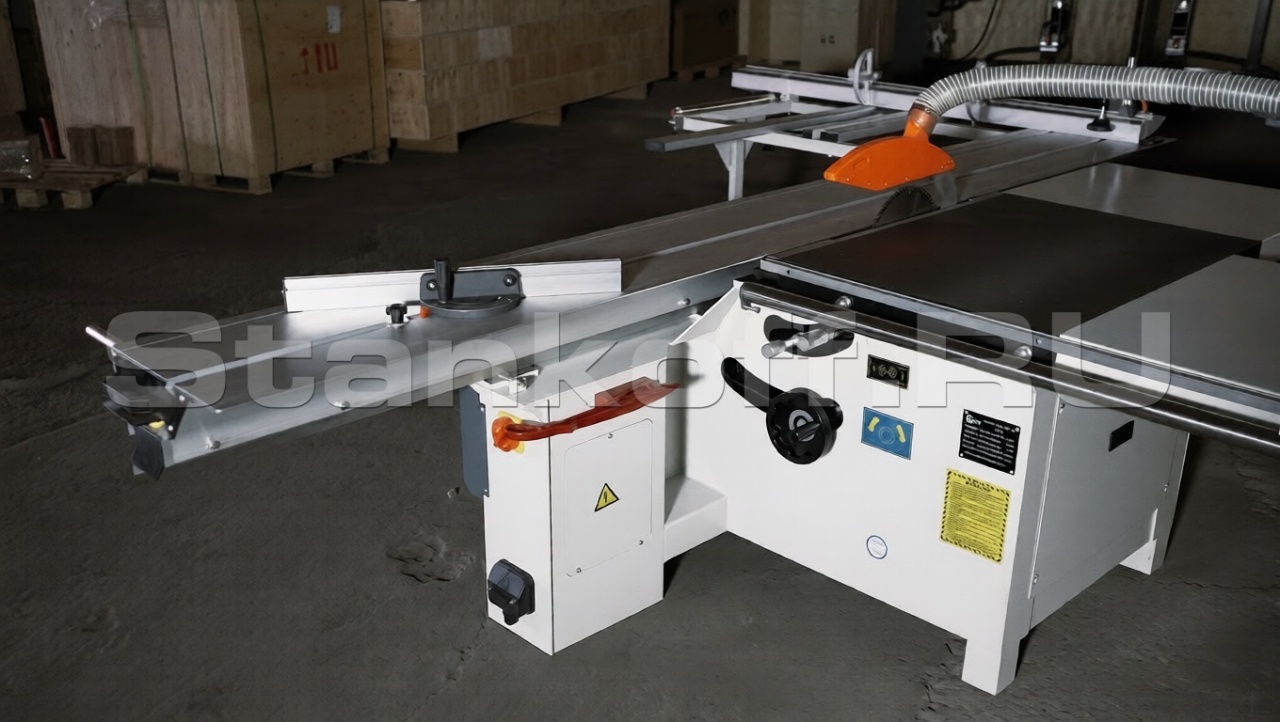

Пильный узел
Пильный узел
Раздельные мощные приводы на основную и подрезную пилу.
