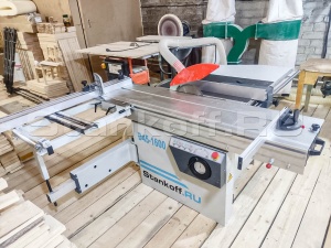

Форматно-раскроечный станок с роликовой кареткой D45-1600
Компактный форматно-раскроечный станок D45 с наклоняемой пилой и подвижной кареткой на роликовых направляющих. Предназначен для штучного раскроя плитных материалов, в т.ч. облицованных ламинатом. Станок спроектирован для использования в тяжелых условиях работы, характеризуется высоким запасом прочности, обеспечивающим стабильное функционирование всех узлов и механизмов. Применяется в мебельном и столярном производствах для изготовления корпусной мебели.
В базовый комплект поставки станка входит пильный диск.
Схема обработки
Особенности конструкции
Роликовая картека
Роликовая картека

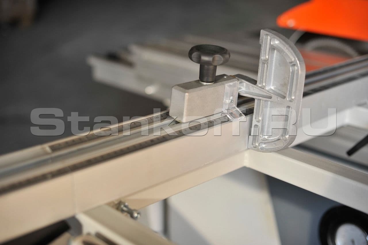

Алюминиевая каретка длиной 1600 мм шириной 375 мм с надежными стальными цилиндрическими направляющими обеспечивает высочайшую точность и качество распиловки. Легкость и высокая скорость перемещения каретки обеспечивается роликами направляющего типа. Многокамерная конструкция профилей обеспечивает высокую жесткость к скручиванию. Практика и основные производители показывают, что на сегодняшний день такой тип каретки наиболее надежен, долговечен и практически не требует обслуживания.
Станина
Станина
Станина станка сварная, имеет жесткую конструкцию и обладает большой массой, необходимой для обеспечения высокой точности раскроя и долговечности работы станка. Станина проходит термическую обработку для снятия внутренних напряжений в сварных швах.
Пильный узел
Пильный узел
Пильный узел размещается в жестком литом корпусе, обеспечивающим минимальный уровень вибрации для стабильной и точной работы узлов и механизмов. Пильный механизм включает в себя основную пилу мощностью 4 кВт и подрезную пилу мощностью 0,75 кВт. Станок оснащен раздельными приводами на основную и подрезную пилу от независимых электрических двигателей, что позволяет обеспечить стабильное и точное функционирование обрабатывающих инструментов и защитить оборудования от перегрузок. Подрезная пила имеет попутное вращения относительно подачи заготовки и за счет предварительного реза позволяет раскраивать ламинированные листы ДСП без появления сколов.
Наклон пильного узла 45 градусов
Наклон пильного узла 45 градусов. Позволяет осуществлять распил заготовки под углом.
Усиленная конструкция форматного стола
Усиленная конструкция форматного стола на каретке позволяет надежно базировать крупногабаритные детали, что дает очень высокое качество и геометрию распила.

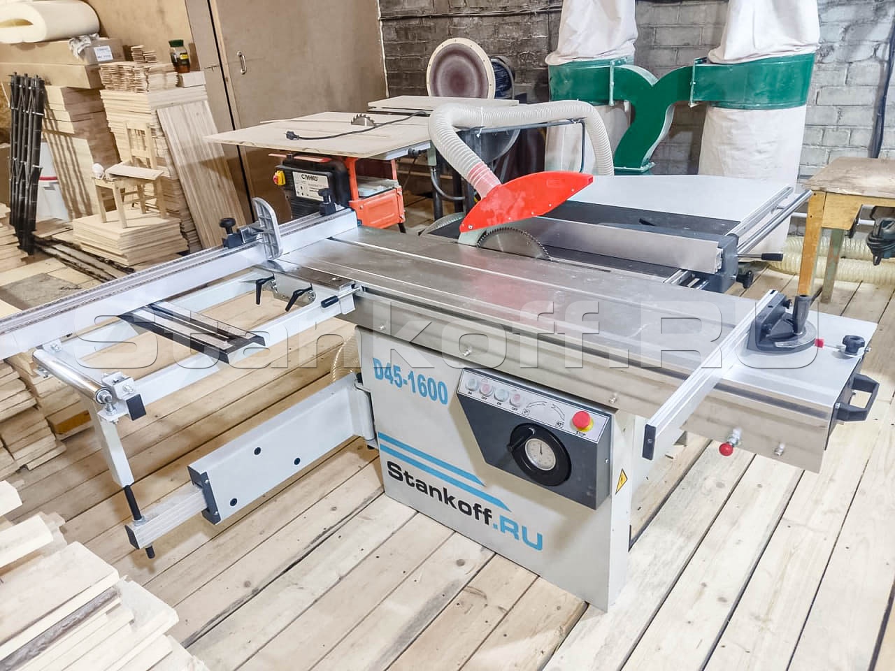

Панель управления
Панель управления
Панель управления проста и лаконична. В штурвале наклона пилы расположен индикатор часового типа.
Отличное качество раскроя облицованных деталей гарантировано наличием в базовой комплектации поставки подрезного устройства, оборудованного функцией точной настройки при помощи рукояток, размещенных на поверхности станка со стороны оператора.
Кожух защиты пилы
Кожух защиты пилы
В стандартную комплектацию станка входит кожух защиты пилы с креплением на расклинивающем ноже.

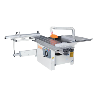

Макс. длина реза, мм 1600
Размеры основного стола, мм 800х520
Размер подвижной каретки, мм 1600х375
Угол наклона пилы, град. 0-45
Диаметр основной пилы, мм 300х30
Диаметр подрезной пилы, мм 120х20
Макс. высота реза, мм 75
Макс. высота реза пилой 300 мм, 45 град. 50
Диаметр патрубков аспирации (верхний), мм 60
Частота вращения основной пилы, об./мин. 4000/6000
Частота вращения подрезной пилы, об./мин. 8000
Мощность электродвигателя подрезной пилы, кВт 0,75
Мощность электродвигателя основной пилы, кВт 4,0
Габариты, мм 2400х1700х900
Транспортные габариты, мм
1100х1000х900
1700х460х210
Масса, кг 380
Масса станка в упаковке, кг 400
