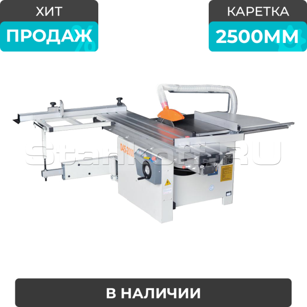

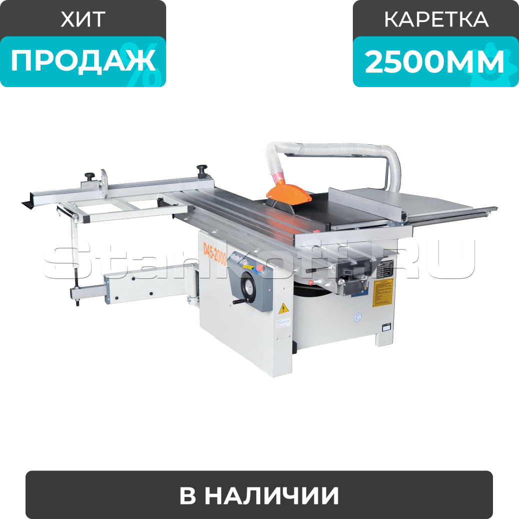

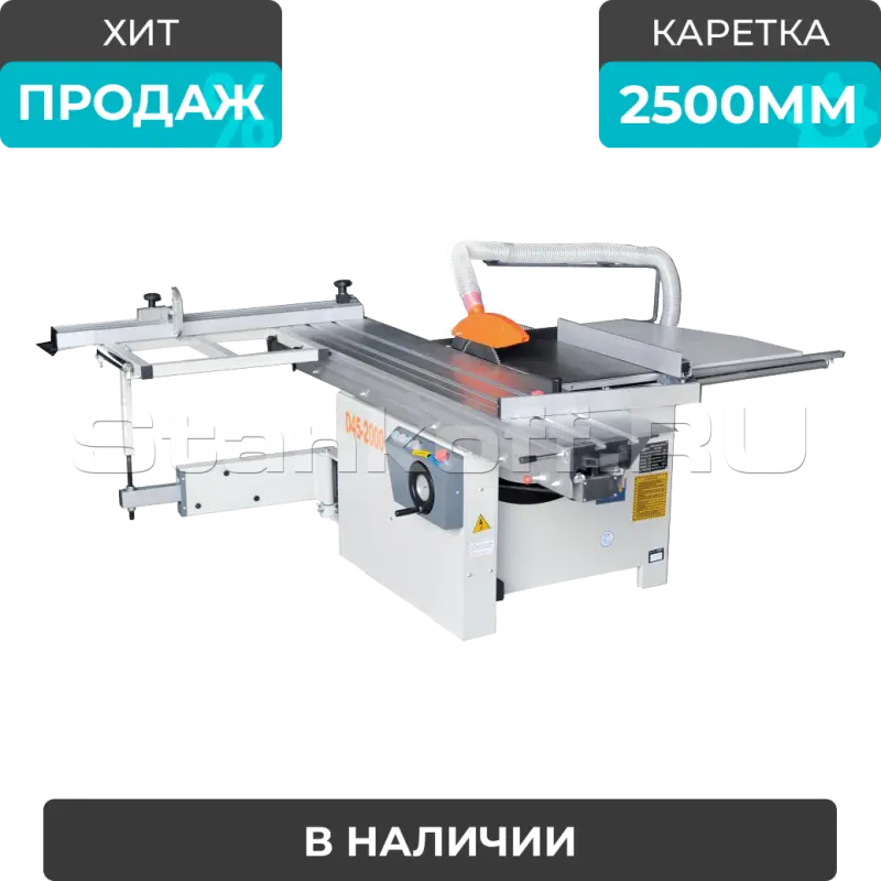

Форматно-раскроечный станок с роликовой кареткой D45-2500
Компактный форматно-раскроечный станок D45-2500 с наклоняемой пилой и подвижной кареткой на роликовых направляющих. Предназначен для штучного раскроя плитных материалов, в т.ч. облицованных ламинатом. Станок спроектирован для использования в тяжелых условиях работы, характеризуется высоким запасом прочности, обеспечивающим стабильное функционирование всех узлов и механизмов. Применяется в мебельном и столярном производствах для изготовления корпусной мебели.

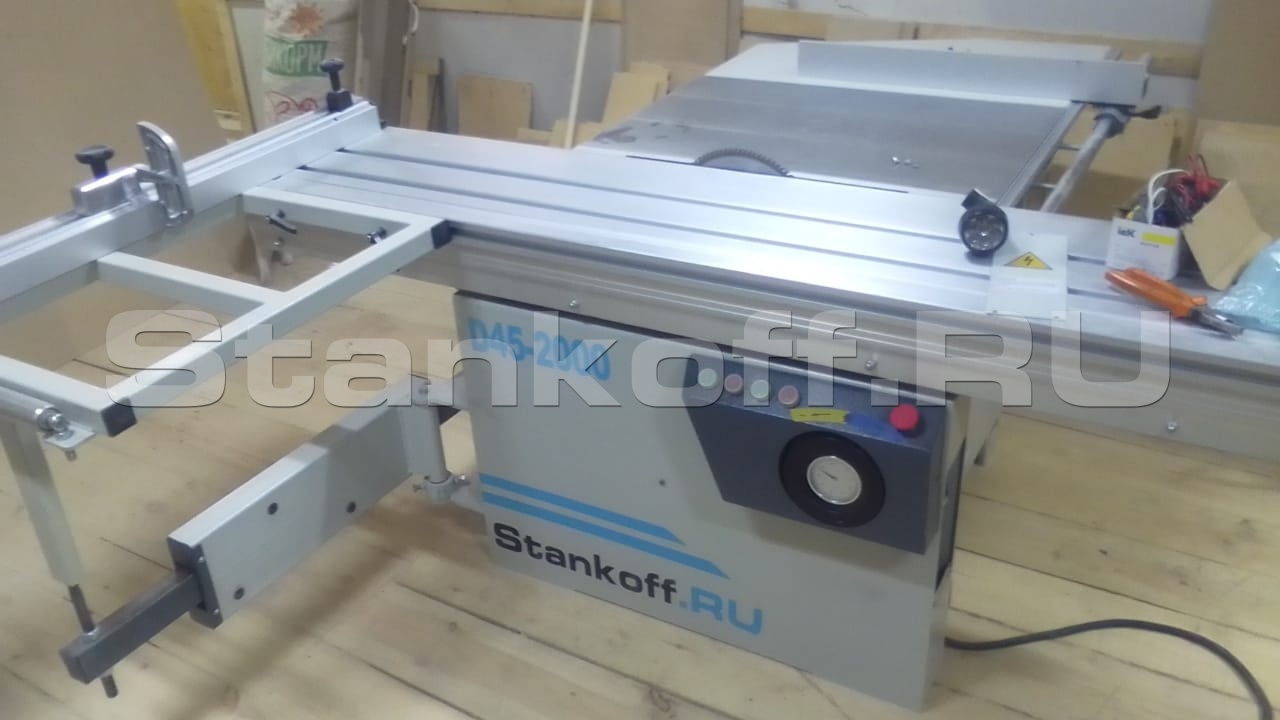

Панель управления
Панель управления
Механическая панель управления проста и лаконична. В штурвале наклона пилы расположен индикатор часового типа.
