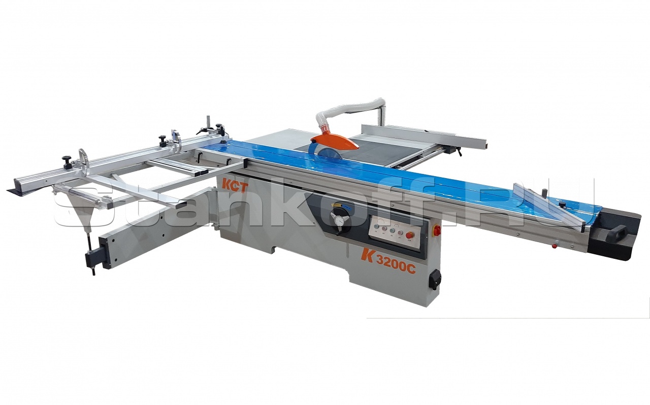

Форматно-раскроечный станок с роликовой кареткой и наклоном пилы K 3200C
Форматно-раскроечный станок с наклоняемой пилой и подвижной кареткой на роликовых направляющих. Предназначен для штучного и пакетного раскроя плитных материалов, в т.ч. облицованных ламинатом. Станок спроектирован для использования в тяжелых условиях работы, отлично зарекомендовал себя в условиях крупносерийного и массового производства. Применяется в серийном мебельном и столярном производствах для изготовления корпусной мебели.
Надежная алюминиевая роликовая каретка и широкий поперечный стол позволяют устанавливать и перемещать относительно пильного механизма листы большого формата.
Пильный механизм включает в себя два режущих узла основную пилу и подрезную пилу. Подрезная пила имеет попутное вращения относительно подачи заготовки и за счет предварительного реза позволяет раскраивать ламинированные листы ДСП без появления сколов.
Многокамерная конструкция профилей обеспечивает высокую жесткость к скручиванию.
Направляющие ролики обеспечивают легкое и точное перемещение каретки.
Данная конструкция практически не требует ухода в процессе эксплуатации.

  • алюминиевая каретка длиной 3200 мм;
  • ширина каретки 370 мм;
  • стальные направляющие каретки;
  • наружная регулировка подрезного устройства;
  • надёжные роликовые направляющие каретки;
  • независимые двигатели на основную и подрезную пилу;
  • наклон пильного узла до 450.
Особенности конструкции
Роликовая каретка со стальными цилиндрическими направляющими обеспечивает высочайшую точность и качество распиловки. Практика и основные производители показывают, что на сегодняшний день такой тип каретки наиболее надежен, долговечен и практически не требует технического обслуживания.
Линейка для большего удобства оснащена откидными упорами и линзами.
В стандартную комплектацию станка входит кожух защиты пилы с металлическим кронштейном.
Мощные приводы основной и подрезной пил 5,5кВт и 1,1 кВт.
Удобный доступ к пилам при обслуживании.
Панель управления проста и лаконична.
Механический датчик угла наклона.
Удобная настройка работы основной и подрезной пил на боковой стенке станка.
Для обеспечения безопасности работы в комплект станка входит пластиковый доталкиватель с крепежом на корпусе продольной упорной линейки.
