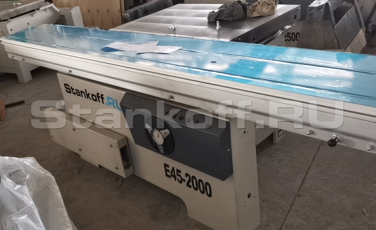

Форматно-раскроечный станок с роликовой кареткой и наклоном пилы E45-2000
Форматно-раскроечный станок с наклоняемой пилой и подвижной кареткой на роликовых направляющих. Предназначен для штучного и пакетного раскроя плитных материалов, в т.ч. облицованных ламинатом. Станок спроектирован для использования в тяжелых условиях работы, отлично зарекомендовал себя в условиях крупносерийного и массового производства. Применяется в серийном мебельном и столярном производствах для изготовления корпусной мебели.
Отличительные особенности
  • алюминиевая роликовая каретка длиной 2000 мм
  • ширина каретки 370 мм
  • стальные направляющие каретки
  • наружная регулировка подрезного устройства
  • надёжные роликовые направляющие каретки
  • независимые двигатели на основную и подрезную пилу.
  • наклон пильного узла до 450
Преимущества
  1. Надежная алюминиевая роликовая каретка и широкий поперечный стол позволяют устанавливать и перемещать относительно пильного механизма листы большого формата.
  2. Пильный механизм включает в себя два режущих узла основную пилу и подрезную пилу. Подрезная пила имеет попутное вращения относительно подачи заготовки и за счет предварительного реза позволяет раскраивать ламинированные листы ДСП без появления сколов.

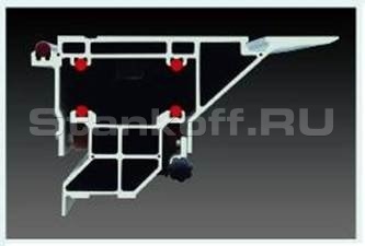

  3. Многокамерная конструкция профилей обеспечивает высокую жесткость к скручиванию.
  4. Направляющие ролики обеспечивают легкое и точное перемещение каретки.
  5. Данная конструкция практически не требует ухода в процессе эксплуатации.
Особенности конструкции
Роликовая каретка со стальными цилиндрическими направляющими обеспечивает высочайшую точность и качество распиловки. Практика и основные производители показывают, что на сегодняшний день такой тип каретки наиболее надежен, долговечен и практически не требует технического обслуживания.
Линейка для большего удобства оснащена откидными упорами и линзами.
В стандартную комплектацию станка входит кожух защиты пилы
Приводы основной и подрезной пил 4 кВт и 0,75 кВт.
Удобный доступ к пилам при обслуживании
Панель управления проста и лаконична.
Удобная настройка работы основной и подрезной пил на боковой стенке станка.
Для обеспечения безопасности работы в комплект станка входит пластиковый доталкиватель с крепежом на корпусе продольной упорной линейки.
Сравнительная таблица
Макс. длина реза, мм 1900
Размеры основного стола, мм 900х660
Размер подвижной каретки, мм 2000х370
Тип каретки Роликовая
Угол наклона пилы, град. 0-45
Диаметр основной пилы, мм 300х30
Диаметр подрезной пилы, мм 120 х 20
Макс. высота реза, мм 95
Макс. высота реза пилой 300 мм, 45 град. 55
Диаметр патрубков аспирации сети, мм 75
Частота вращения основной пилы, об./мин. 4000, 6000
Частота вращения подрезной пилы, об./мин. 8000
Мощность электродвигателя основной пилы, кВт 4
Мощность электродвигателя подрезной пилы, кВт 0,75
Габариты, мм 2000х2900х900
Транспортные габариты, м
1,5х1,15х1,2
2,1х0,45х0,4
Масса, кг 530
Масса станка в упаковке, кг 580
