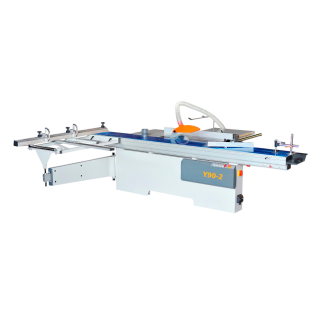

Форматно-раскроечный станок с роликовой кареткой Y90-1
Форматно-раскроечный станок с подвижной кареткой на роликовых направляющих. Предназначен для штучного и пакетного раскроя плитных материалов, в т.ч. облицованных ламинатом. Станок спроектирован для использования в тяжелых условиях работы, отлично зарекомендовал себя в условиях крупносерийного и массового производства. Применяется в серийном мебельном и столярном производствах для изготовления корпусной мебели.
Надежная алюминиевая роликовая каретка и широкий поперечный стол позволяют устанавливать и перемещать относительно пильного механизма листы большого формата. Пильный механизм включает в себя два режущих узла основную пилу и подрезную пилу. Подрезная пила имеет попутное вращения относительно подачи заготовки и за счет предварительного реза позволяет раскраивать ламинированные листы ДСП без появления сколов. Многокамерная конструкция профилей обеспечивает высокую жесткость к скручиванию. Направляющие ролики обеспечивают легкое и точное перемещение каретки. Данная конструкция практически не требует ухода в процессе эксплуатации.
