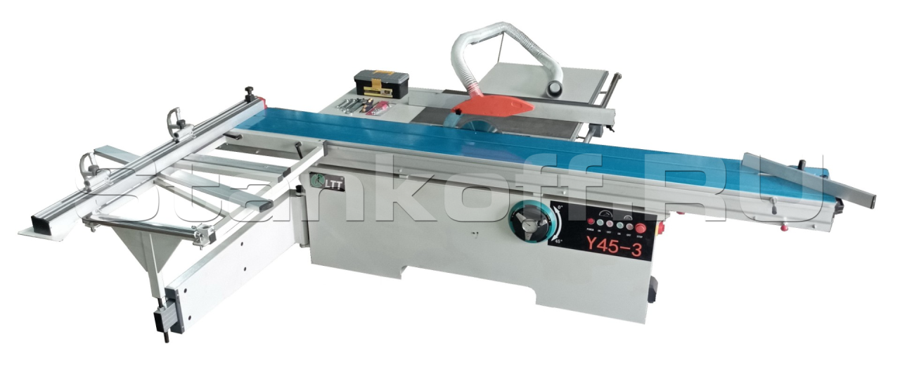

Форматно-раскроечный станок с роликовой кареткой и наклоном пильного узла Y45-3
Форматно-раскроечный станок с наклоняемой пилой и подвижной кареткой на роликовых направляющих. Предназначен для штучного и пакетного раскроя плитных материалов, в т.ч. облицованных ламинатом. Станок спроектирован для использования в тяжелых условиях работы, характеризуется высоким запасом прочности, обеспечивающим стабильное функционирование всех узлов и механизмов, отлично зарекомендовал себя в условиях крупносерийного и массового производства. Применяется в серийном мебельном и столярном производствах для изготовления корпусной мебели.
Особенности конструкции
  • алюминиевая каретка длиной 3200 мм;
  • ширина каретки 375 мм;
  • стальные круглые упрочненные направляющие каретки;

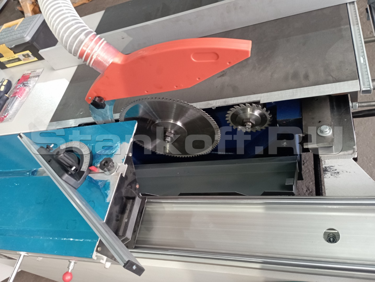

  • наружная регулировка подрезной пилы;
  • надёжные роликовые направляющие каретки;
  • независимые двигатели 5.5кВт на основную и 1,1 кВт  подрезную пилу;

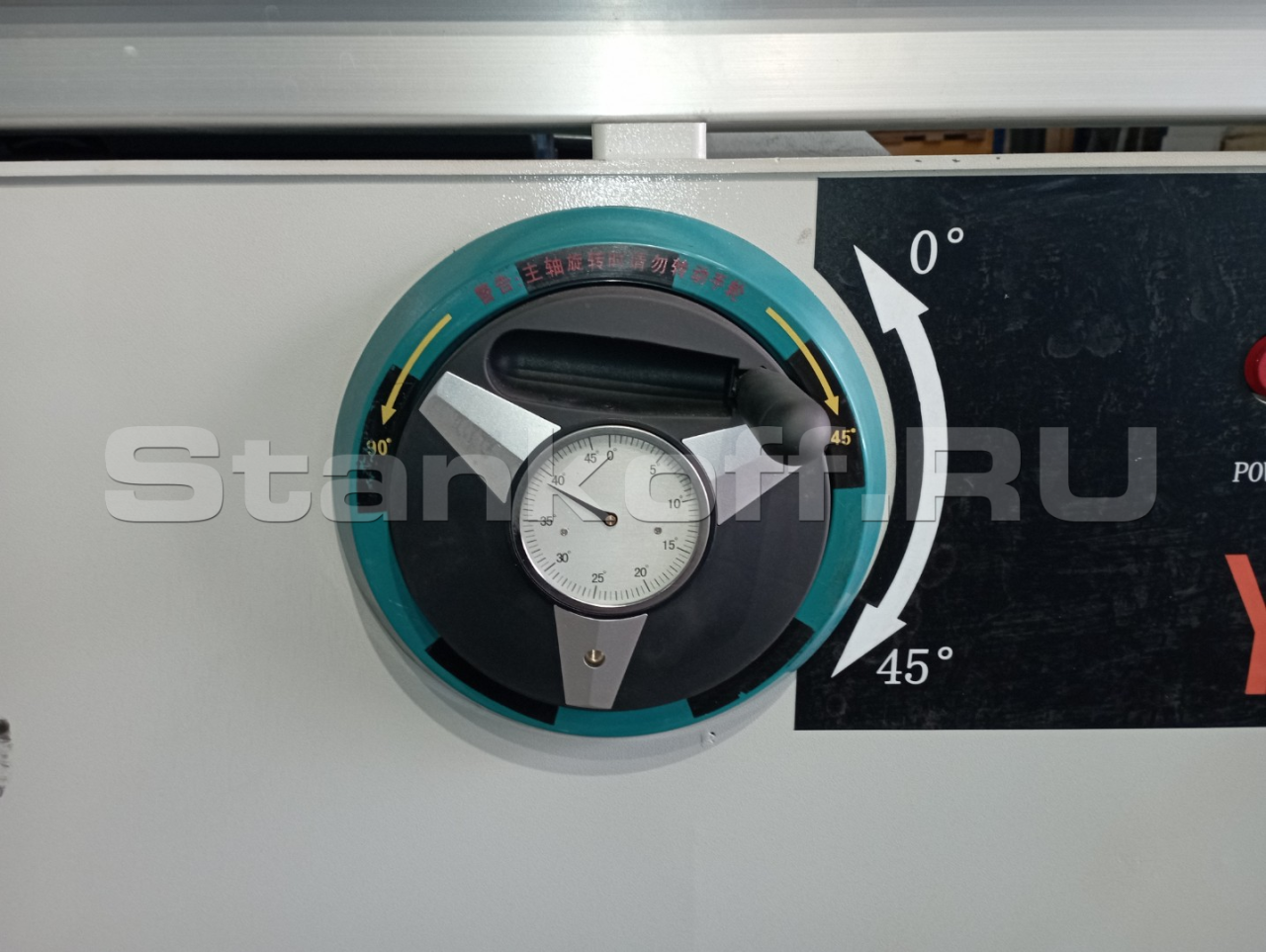

  • наклон пильного узла до 450;
  • комплект пил.
Напряжение, В 380
Частота вращения основной пилы, об./мин. 5000
Частота вращения подрезной пилы, об./мин. 6000
Диаметр основной пилы, мм 300х30
Диаметр подрезной пилы, мм 120x20
Макс. высота реза, мм 75
Макс. высота реза пилой 300 мм, 45 град. 55
Масса, кг 630
Масса станка в упаковке, кг. 670
Размер подвижной каретки, мм 3200х375
Тип каретки роликовая
Угол наклона пилы, град. 45
Габариты, мм 3400х3400х900
