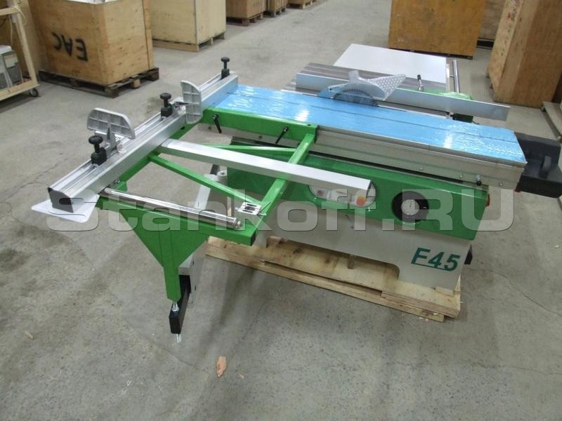

Предназначен для штучного и пакетного раскроя плитных материалов, в т.ч. облицованных ламинатом.
Станок
спроектирован для использования в тяжелых условиях работы, отлично
зарекомендовал себя в условиях крупносерийного и массового производства.
Применяется в серийном мебельном и столярном производствах для
изготовления корпусной мебели.
Пильный механизм включает в себя два
режущих узла основную пилу и подрезную пилу. Подрезная пила имеет
попутное вращения относительно подачи заготовки и за счет
предварительного реза позволяет раскраивать ламинированные листы ДСП без
появления сколов.
Станки этого класса используются при обработке ДСП или массивной древесины в мебельном и столярном производствах.
