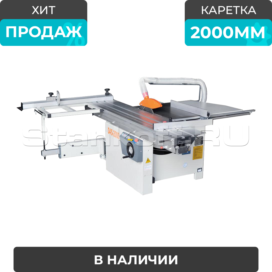

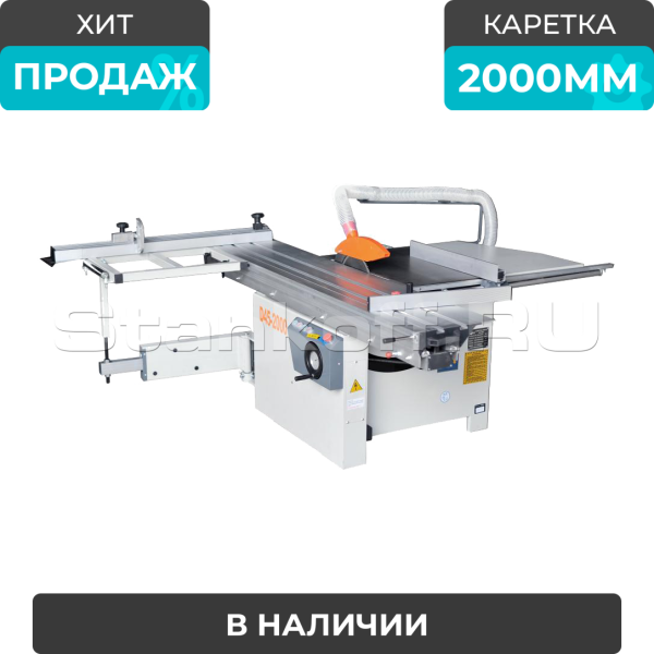

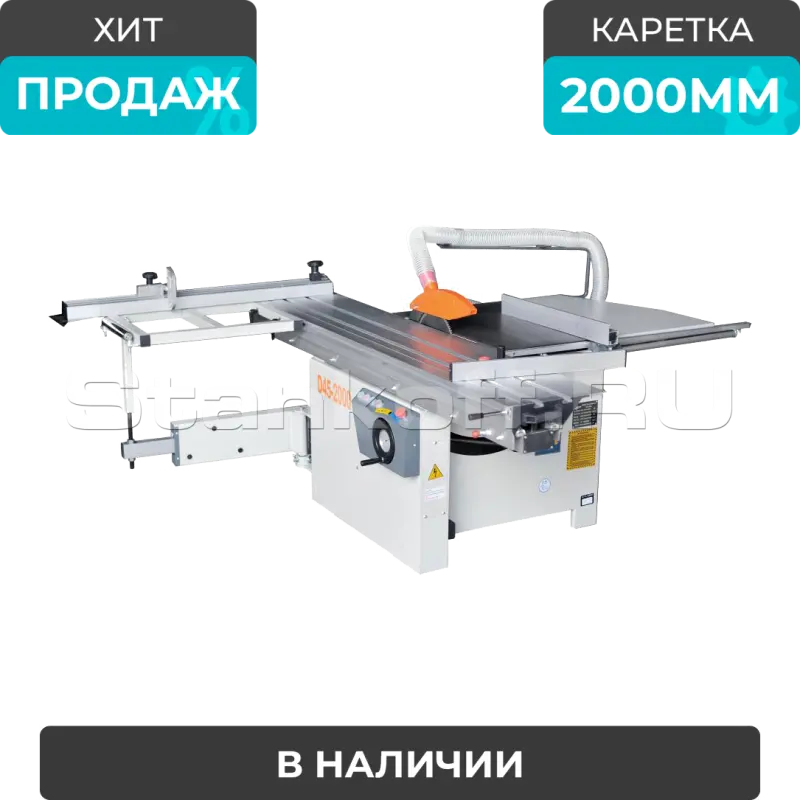

Форматно-раскроечный станок с роликовой кареткой D45-2000
Компактный форматно-раскроечный станок D45-2000 с наклоняемой пилой и подвижной кареткой на роликовых направляющих. Предназначен для штучного раскроя плитных материалов, в т.ч. облицованных ламинатом. Станок спроектирован для использования в тяжелых условиях работы, характеризуется высоким запасом прочности, обеспечивающим стабильное функционирование всех узлов и механизмов. Применяется в мебельном и столярном производствах для изготовления корпусной мебели.

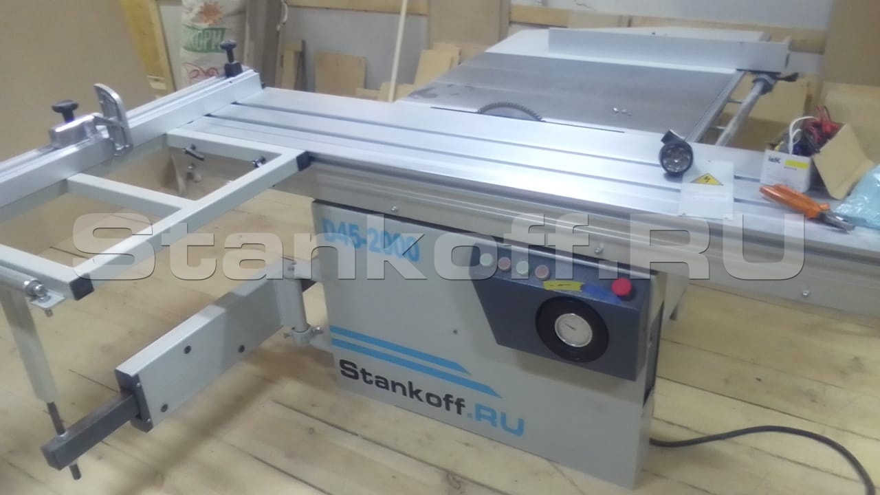

Панель управления
Панель управления
Панель управления проста и лаконична. В штурвале наклона пилы расположен индикатор часового типа.
