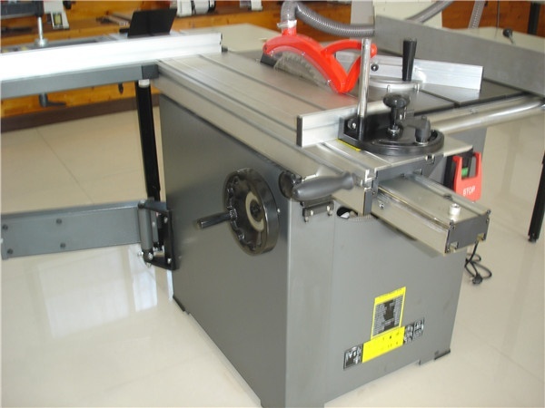

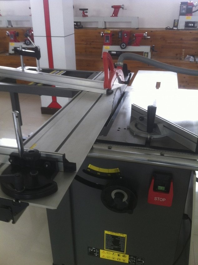

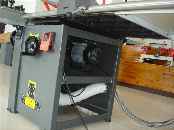

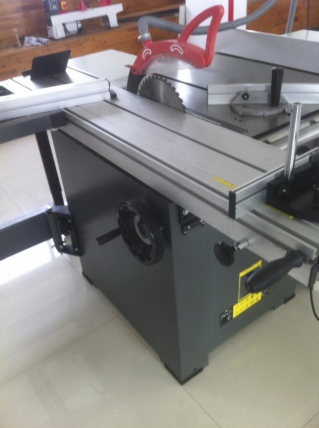

Форматно-раскроечный станок JIB MJ12II - 1600

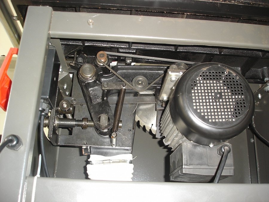

  • Асинхронный двигатель повышенной  мощности 3  кВт
  • Подвижный стол с ходом каретки 1600 мм
  • Подрезной диск расположен перед основным диском и позволяет проводить распиловку плитных материалов без риска появления сколов
  • Корпусная конструкция
  • Пила наклоняется от подвижного стола  (правый наклон)
  • Большой чугунный стол с чугунными удлинителями для обеспечения максимальной опоры материала.
  • Подвижный угловой упор для использования в Т-образном пазу с предустановленными углами на 45° и 90°.
Технические характеристики форматно-раскроечного станка JIB MJ12II - 1600
Электродвигатель
3 кВт 380 В  3-фазный
