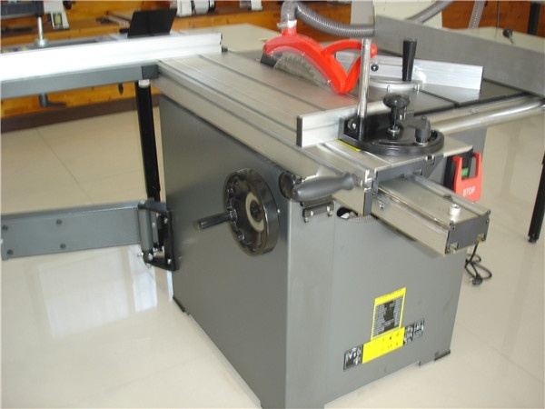

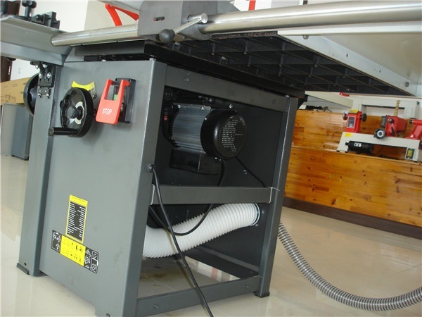

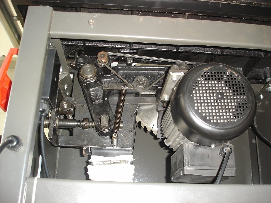

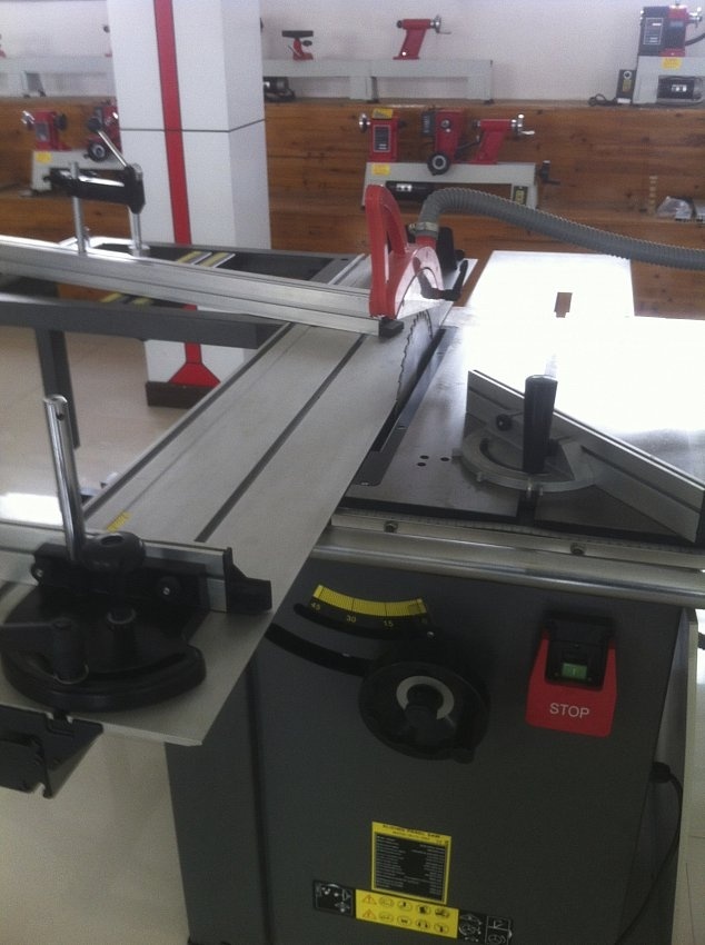

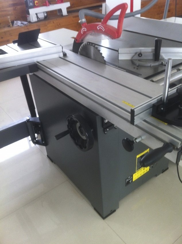

Форматно-раскроечный станок JIB MJ12II - 3200
  • Асинхронный двигатель повышенной  мощности 3,8 кВт
  • Подвижный стол с ходом каретки 3200 мм
  • Подрезной диск расположен перед основным диском и позволяет проводить распиловку плитных материалов без риска появления сколов
  • Корпусная конструкция
  • Пила наклоняется от подвижного стола  (правый наклон)
  • Большой чугунный стол с чугунными удлинителями для обеспечения максимальной опоры материала.
  • Подвижный угловой упор для использования в Т-образном пазу с предустановленными углами на 45° и 90°.
Электродвигатель
3,8 кВт 380 В  3-фазный
Основной стол 385 х 800 мм
Боковые расширитель (чугун)
440 х 800 мм
Боковые расширитель
310 х 500 мм
Размер  подвижного стола
3200 х 270 мм
Расширитель  подвижного стола
680 х 580 мм
Ход  подвижного стола
3200 мм
Размеры основного пильного диска
315 х 30 х 3 мм
Размеры подрезного пильного диска
100 х 20 х 2 мм
Скорость основного пильного диска 4500 об/мин
Скорость подрезного пильного диска 8500 об/мин
Наклон вала Вправо
Макс. высота пропила при 0° 100 мм
Макс. высота пропила при 45° 88 мм
Макс. продольный распил справа от пилы 1220 мм
Диаметр вала 30 мм
Вес станка нетто / брутто
265 / 295 кг
Размеры упаковки 1600 х 766  х 1040 мм
3260 х 250 х 270 мм
