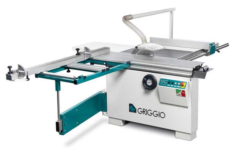

Форматно-раскроечный станок SC 1400
Станки SC 1400 предназначены для чистового раскроя щитов из массивной древесины, ДСП, ДВЛ, МДФ с различными облицовочными покрытиями. Могут поставляться с каретками длиной 1500-2000 мм.
Подрезной узел с приводом от отдельного электродвигателя обеспечивает пиление без сколов. Пильные узлы могут быть синхронно наклонены на угол до 45 градусов. Прочные направляющие и упоры, точность регулировок и мощность привода основной пилы 4 кВт обеспечивают надежность данного форматно-раскроечного станка при односменной работе с полной нагрузкой.
В комплект станка входят:
- Алюминиевая каретка, с закаленными стальными направляющими
- Каретка из анодированных профилей
- Параллельная упорная линейка с микрометрической регулировкой и эксцентриковой блокировкой
- Защитное устройство пилы на расклинивающем ноже (без шланга и суппорта)
- Теплозащита мотора
- Грибовидная аварийная кнопка
Опции
- Длина алюминиевой каретки 2000 мм
в этом случае поставляется форматная каретка размером 630x1450 мм - Норматив Е
- Подрезной узел от основного или отдельного мотора
- Алюминиевый упор +30-45 градусов
- Эксцентриковый винтовой прижим
- Защита пилы со шлангом и суппортом
- Параллелограмная защита пилы
- Ширина реза 1250 или 1500 мм
- Электронный счетчик параллельного упора с эксц. блокировкой и микрометрической регулировкой
- Расширение стола
- Визуализатор скорости
- 2 скорости вращения пилы 3000/6000 об/мин
Технические характеристики SC 1400 |
| Макс. диаметр пилы (без подрезной пилы) | 350 мм |
| Угол наклона пилы | 0°-45° |
| Диаметр подрезной пилы | 120 мм |
| Высота реза при 90° | 115 мм |
| Высота реза при 45° | 80 мм |
| Ширина реза между пилой и упорной линейкой | 1050 м |
| Частота вращения пилы | 4000 об./мин |
| Мощность мотора | 4 л.с. (3 кВт) |
| Размер алюминиевой каретки | 330x1500 мм |
| По заказу поставляется каретка длиной | 2000 мм |
| Длина реза с подрезным узлом | 1600 мм |
| Размер форматной каретки | 630x870 мм |
| Упаковочный размер | 1600х900х1100 мм |
| Вес нетто | 450 кг |
| Габаритный размер | 2300х2750х870 мм |
| Длина упорной линейки в закрытом/полностью выдвинутом состоянии | 1685 / 3000 мм |
