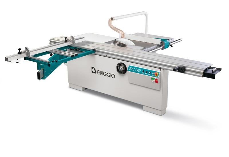

Форматно-раскроечный станок SC 32
Полноформатный профессиональный круглопильный станок со всеми необходимыми функциями, с алюминиевой кареткой и наклонной пилой за минимальную стоимость. Самая популярная модель в своем классе. Может поставляться с кареткой длиной 3200 или 2600 мм.
Форматно-раскроечные станки SC 32 предназначены для чистового раскроя щитов из массивной древесины, ДСП, ДВЛ, МДФ с различными облицовочными покрытиями. Подрезной узел с приводом от отдельного электродвигателя обеспечивает пиление без сколов. Пильные узлы могут быть синхронно наклонены на угол до 45 градусов. Массивная станина, прочные направляющие и упоры, точность регулировок и мощность привода основной пилы 4 кВт обеспечивают надежность данного оборудования при односменной работе с полной нагрузкой.
Диаметр подрезной пилы 120 мм - основная пила диам. 300 мм,
Диаметр подрезной пилы 100 мм - основная пила диам. 350 мм.
В комплект станка входят:
  • Алюминиевая каретка, с закаленными стальными направляющими, изготовленная из анодированных профилей
  • Чугунный стол размер 860х540 мм
  • Параллельный упор с микрометрической регулировкой и эксцентриковой блокировкой
  • Защитное устройство пилы до 315 мм
  • Теплозащита мотора
  • Грибовидная аварийная кнопка
Опции
  • Норматив Е
  • Подрезной узел, работающий от основного мотора
  • Подрезной узел, работающий от отдельного мотора
  • Каретка 2600 мм вместо 3200 мм
  • Алюминиевый упор +30-45
  • Эксцентриковый прижим
  • Винтовой эксцентриковый прижим
  • Приставка для параллельных резов
  • Защита пилы со шлангом и суппортом
  • Параллелограмная защита пилы
  • Ширина реза 1250 мм или 1500 мм
  • Электронный счетчик параллельного упора
  • Расширение стола на выходе820x320 мм
  • Автоматический запуск звезда-треугольник
  • Дополнительный расклинивающий нож для пилы 350 мм
  • Усиленный мотор 5,5 кВт

Технические характеристики форматно-раскроечного станка SC 32
Макс. диаметр пилы (без подрезной пилы), мм 350
Угол наклона пилы 0°-45°
Диаметр подрезной пилы, мм 120
Посадочный диаметр главной пилы/подрезной 30 /20 мм
Высота реза, мм 115
Высота реза при 45° 80 мм
Ширина реза между пилой и упорной линейкой 1050 мм
Частота вращения пилы, об/мин 4000
Частота вращения подрезной пилы, об/мин 8000
Мощность мотора 4 кВт
Размер алюминиевой каретки, мм 330x3200
Длина реза с кареткой 3200, мм 3220
Длина реза с кареткой 2600, мм 2650
Диаметр аспирационных отверстий 60 и 100 мм
Размер форматной каретки 640x1070 мм
Упаковочный размер 3400х1200х1000 мм
Вес нетто 580 кг
Габаритный размер 3300х3500х870 мм
