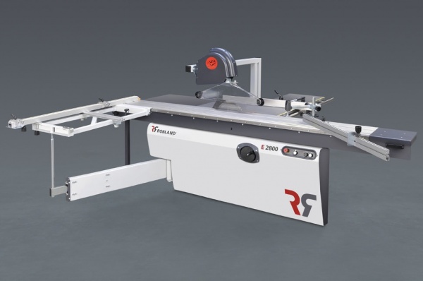

Форматно-раскроечный станок фирмы Robland E 2500 предназначен для высококачественного раскроя ламинированных ДСП, МДФ, фанеры и других материалов, продольного, поперечного и под углом. Длина пропила 2500мм (опция 2800 и 3100 мм), подрезной узел с отдельным электродвигателем обеспечивает идеальное пиление без сколов. Пильный узел наклоняется на угол до 45 градусов. Массивная станина, повышенная жесткость основных узлов и системы базирования заготовок, жесткие направляющие и упоры, точность регулировок и мощность привода основной пилы 5 кВт (возможно однофазное исполнение 220В) обеспечивают надежность данного оборудования при многосменной работе в условиях промышленного производства. Станки фирмы Robland, за 20 лет на российском рынке, зарекомендовали себя как очень надежные и неприхотливые машины.

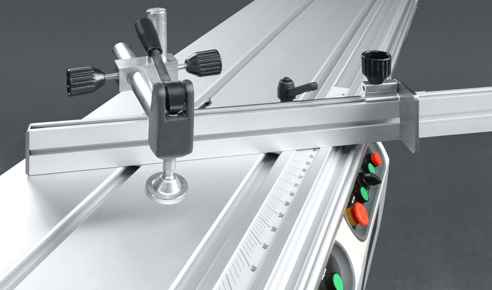

  • Правая параллельная направляющая линейка с микрометрической регулировкой, максимальный пропил 1 270 мм;
  • Угловая линейка с откидным упором на каретке;

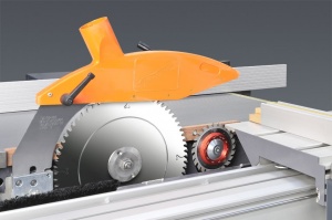

  • Точная подстройка подрезного диска влево и вправо с помощью винта с микрометрической шкалой;

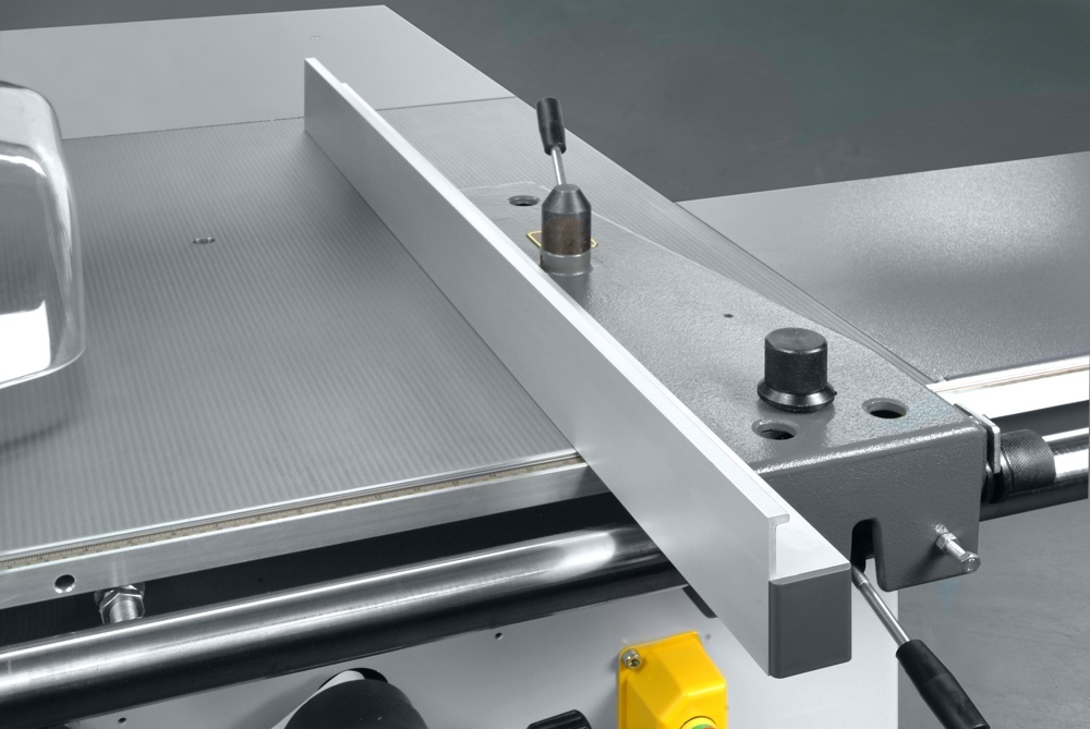

  • Отлитая из чугуна направляющая с микрорегулятором и подвижным алюминиевым анодированным профилем для осуществления параллельных резов перемещающаяся по круглой 45 мм направляющей повышенной твердости;

  • Стандартное ограждение пилы на расклинивающем ноже с патрубком под аспирацию диаметром 60 мм;
