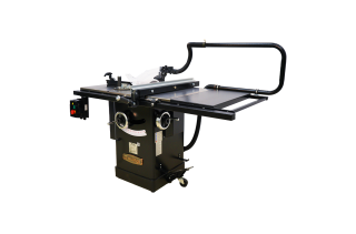

Круглопильный станок W0708 - это мощный станок с асинхронным двигателем мощностью 2,2 кВт и корпусной конструкцией, предназначенный для продольного резания с возможностью наклона пилы влево для предотвращения вырыва на внешнем угле углового соединения в ус. Станок оснащен профессиональным параллельным упором из стали с алюминиевым упором для обработки как высоких, так и низких заготовок. Большой чугунный стол с чугунными удлинителями обеспечивает максимальную опору материала, а высокоточный угловой упор обеспечивает точность резки. Напряжение питания станка 230В.
Особенности
  • Асинхронный двигатель повышенной выходной мощности 2,2 кВт с напряжением питания 230В;
  • Корпусная конструкция;
  • Профессиональный параллельный упор из стали с алюминиевым упором для высоких и низких заготовок;
  • Пила наклоняется от параллельного упора (левый наклон) при продольном резании со скосом для предотвращения вырыва на внешнем угле углового соединения в ус;
  • Большой чугунный стол с чугунными удлинителями для обеспечения максимальной опоры материала;
  • Высокоточный угловой упор.
