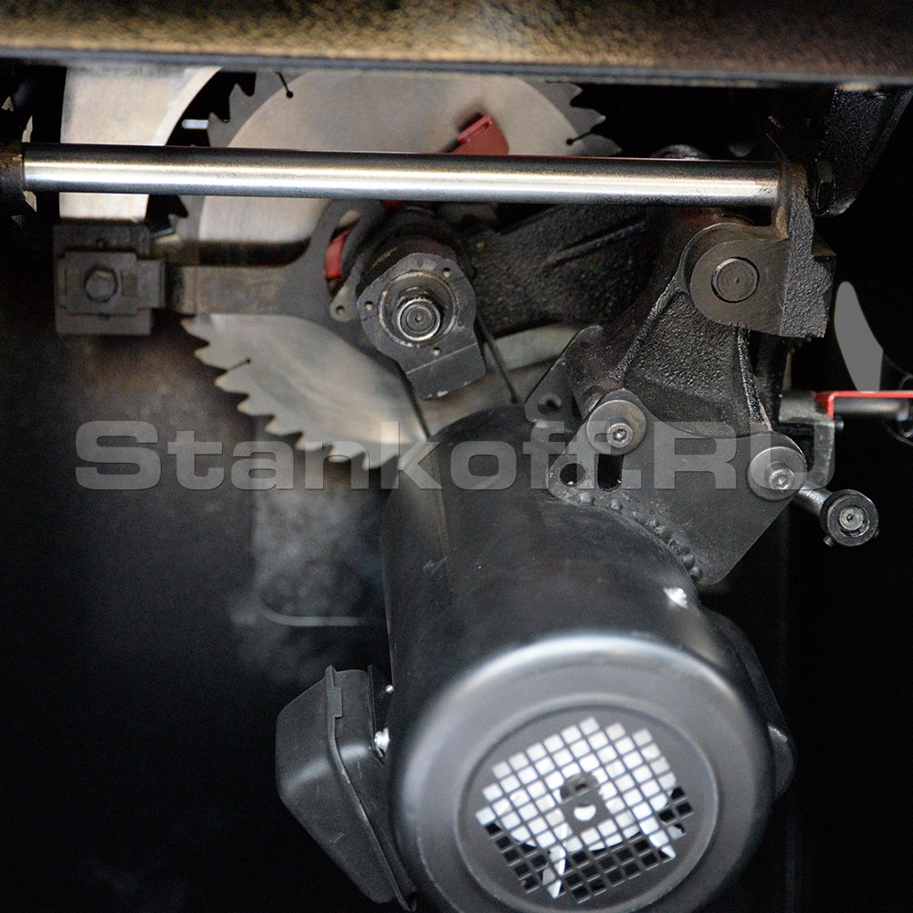

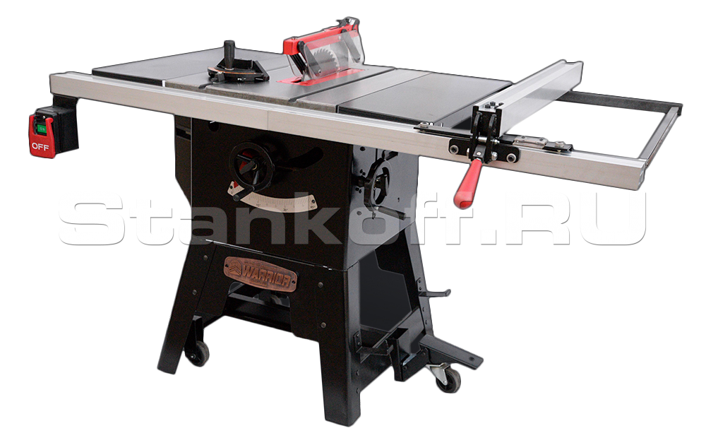

Пила наклоняется от параллельного упора (левый наклон) при продольном резании со скосом для предотвращения вырыва на внешнем угле углового соединения. Большой чугунный стол с чугунными расширителями для обеспечения максимальной опоры материала. Подвижный угловой упор для использования в Т-образном пазу с предустановленными углами на 45° и 90°. Асинхронный двигатель выходной мощностью 1,5 кВт обеспечивает обработку труднообрабатываемых заготовок.
Комплектация
  • Чугунные расширители рабочего стола

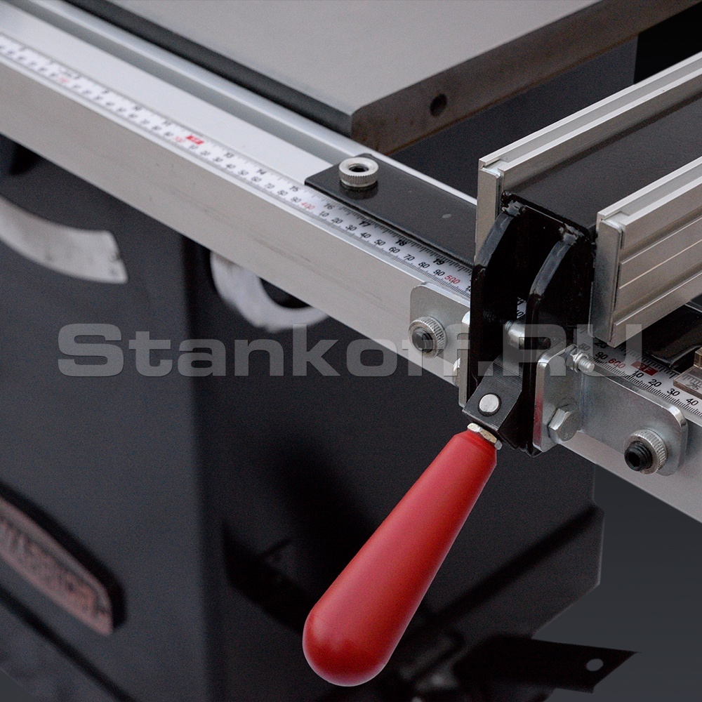

  • Профессиональный параллельный упор со стальным корпусом и алюминиевыми накладками (с ноября 2019 года)

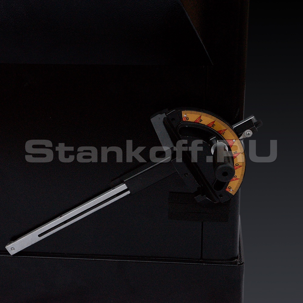

  • Угловой упор (транспортир) с регулировкой

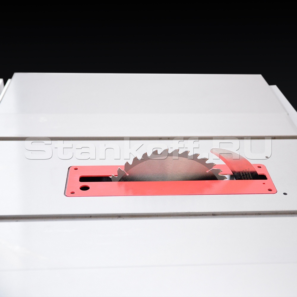

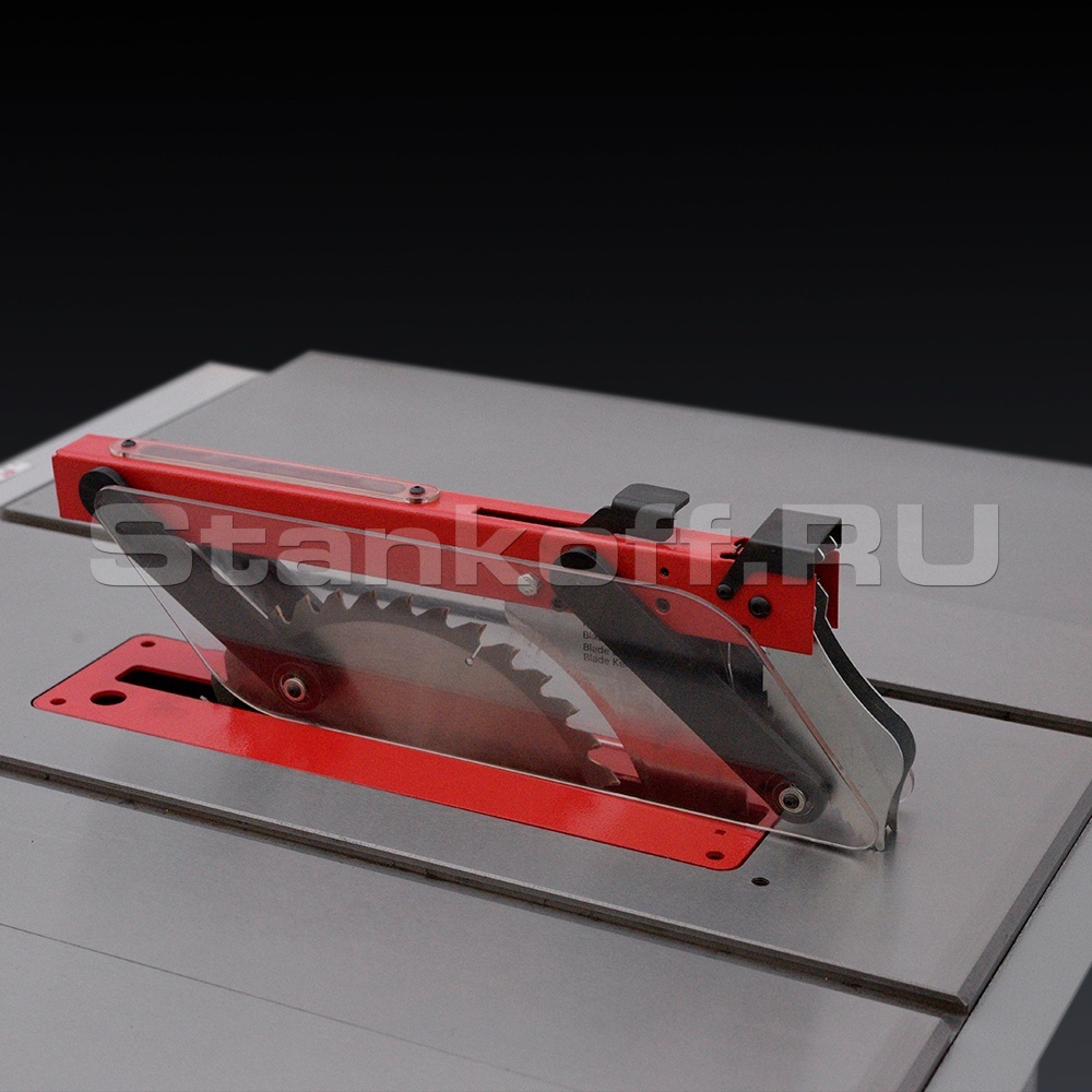

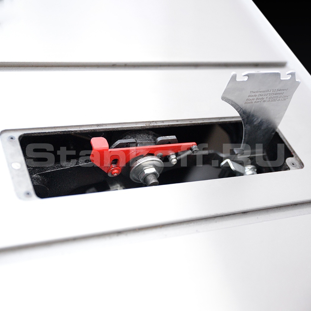

  • Защита пильного диска с расклинивающим ножом и защитой от отбрасывания заготовок
  • Расклинивающий нож для глухих пропилов
  • Запасной приводной ремень

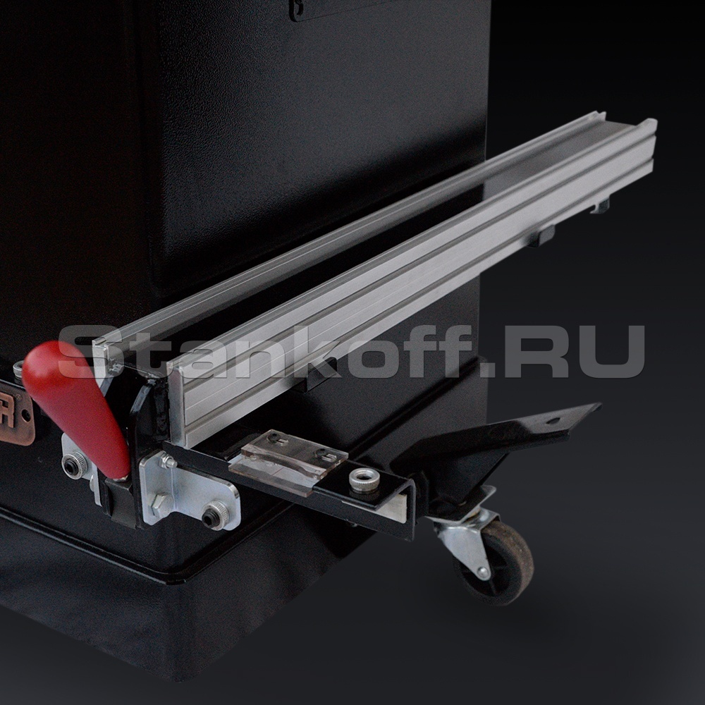

  • Мобильная база
  • *Пильный диск в комплект не входит
Мощность двигателя 1,5 кВт 220 В
Максимальная пусковая электрическая мощность (пусковой ток) 2,25 кВт (10А)
