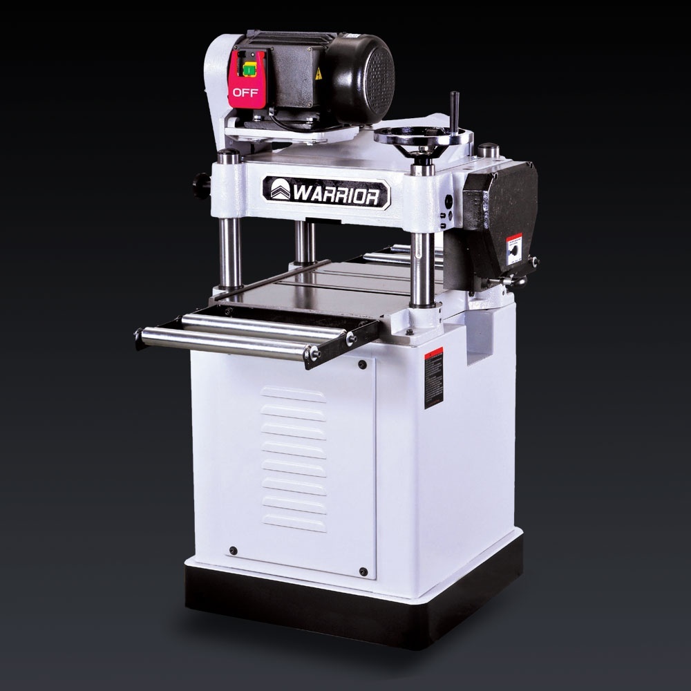

Рейсмусовый станок Warrior W0205
  • Конструкция с верхним расположением двигателя экономит время, устраняя потребность в выставлении высоты вспомогательных роликовых опор всякий раз при изменении высоты реза;
  • Чугунные расширители столов;
  • Подающие ролики из стали;
  • Принимающие ролики из полиуриетана;
  • Через редуктор с масляной ванной мощность на подающие ролики отбирается непосредственно с режущего вала;
  • Усиленная цепная передача обеспечивает жёсткую подачу и длительный срок службы;
  • Спиральный зубчатый стальной подающий ролик и полиуретановый выводной ролик обеспечивают плавное и эффективное перемещение заготовки;
  • Четыре точно отшлифованные колонны обеспечивают высокую устойчивость при подъёме и опускании строгального механизма.
