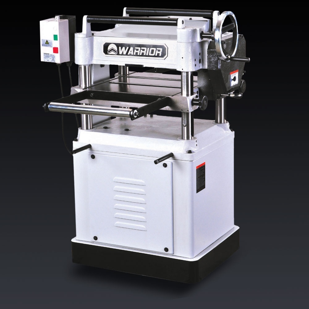

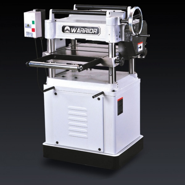

Рейсмусовый станок Warrior W0204
Реклама
Рекомендуем предложения
  • Стол быстро и точно регулируется маховиком через жёсткий редукторный привод.
  • Входные стальные и выходные полиуретановые ролики.
  • Конструкция из чугуна и стали обеспечивает устойчивость и прочность.
  • В режущих валах предусмотрены подпружиненные регулировочные винты для обеспечения простоты и точности регулировки ножей.
  • В редукторе предусмотрено автоматическое натяжное устройство для цепи.
  • Два стальных возвратных ролика в верхнейчасти станка для облегчения возврата заготовки.
  • Фиксаторы стола для обеспечения неподвижности последнего во время работы станка.
Двигатель 2,2 кВт, 220В
Максимальная пусковая электрическая мощность (пусковой ток) 3,3 кВт  (15А)
Частота вращения режущего вала 5000 об/мин, 15000 резов в минуту
Число ножей 3
Размер ножей 410х25х3 мм
Диаметр режущего вала 72 мм
Минимальная толщина заготовки 1,1 мм
Максимальная ширина заготовки 406 мм
Максимальная глубина резания 4,1 мм
Максимальная толщина заготовки 204 мм
Подача 5 метров в минуту, 6 метров в минуту
Подающие ролики стальные сплошные зубчатые
Выводные ролики полиуретановые
Длина стола 453 мм
Ширина стола 406 мм
Размеры в упаковке (Д х Ш х В) 830 х 620 х 1165 мм
Масса брутто 259 кг
