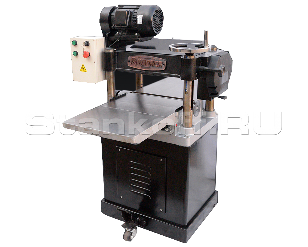

Рейсмусовый станок Warrior W0202
  • В данном рейсмусе применяется два режущих вала с собственными двигателями и независимой регулировкой высоты строгания. Возможно выполнение операции двустороннего строгания для ускорения процесса обработки.
  • Конструкция с верхним расположением двигателя экономит время, устраняя потребность в выставлении высоты вспомогательных роликовых опор всякий раз при изменении высоты реза.
  • Через редуктор с масляной ванной мощность на подающие ролики отбирается непосредственно с режущего вала.
  • Входные стальные и выходные полиуретановые ролики.
  • Спиральный зубчатый стальной подающий ролик и полиуретановый выводной ролик обеспечивают плавное и эффективное перемещение заготовки.
  • Четыре точно отшлифованные колонны обеспечивают высокую устойчивость при подъёме и опускании стро-гального механизма.
  • Угловой патрубок диаметром 4” для отвода опилок эффективно отводит стружку и опилки, а также обеспечивает расположение шланга для отвода опилок вдали от рабочего места.
Комплектация
  • Чугунные расширители рабочего стола
  • Запасной приводной ремень
  • Запасной комплект строгальных ножей
  • Мобильная база - корпус на колесах
  • Кабель без вилки для подключения к электрической сети 220В
Мощность двигателя выходная Верхний: 2,2 кВт, Нижний: 1,5 кВт.
Мощность двигателя потребляемая (пусковой ток) 3,3 кВт  (15А); 2,25 кВт (10А)
Частота вращения режущего вала 5000 об/мин, 15000 резов в минуту
Число ножей верхних - 3, нижних - 3
Диаметр режущего вала, мм верхнего 73, нижнего 73
Минимальная толщина заготовки, мм 5,6
Максимальная ширина заготовки, мм 406
Максимальная глубина резания, мм верхней 6, нижней 2
Максимальная толщина заготовки, мм 152
Подача 5 метров в минуту, 6 метров в минуту
Подающие ролики Стальные сплошные зубчатые
Выводные ролики полиуретановые
Длина стола, мм 655
Ширина стола, мм 406
Размеры в упаковке (Д х Ш х В), мм 960 х 780 х 1168
Масса брутто, кг 385
