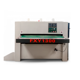

Рейсмусовый станок FXY-1300 предназначен для продольного одностороннего строгания (калибрования) плоских деревянных заготовок с получением точного размера по толщине. Максимальная ширина заготовки — до 1300 мм.
Рейсмусовый станок FXY-1300 предназначен для продольного одностороннего строгания (калибрования) плоских деревянных заготовок с получением точного размера по толщине. Максимальная ширина заготовки — до 1300 мм. Настройка толщины выполняется через программатор: оператор задаёт требуемое значение, после чего рабочий стол автоматически поднимается/опускается электроприводом и устанавливается на заданную высоту, что ускоряет переналадку и повышает повторяемость результата. Станок оснащён 8-заходным спиральным ножевым валом, обеспечивающим стабильное строгание и высокое качество поверхности.

| Мин. длина заготовки, мм | 350 |
| Макс. длина заготовки, мм | не ограничена |
| Мин. толщина обработки, мм | 10 |
| Макс. толщина обработки, мм | 140 |
| Макс. ширина заготовки, мм | 1300 |
| Частота вращения вала, об/мин | 2980 |
| Диаметр ножевого вала, мм | 160 |
| Количество спиралей ножевого вала, шт | 8 |
| Общее количество ножей, шт | ~230 |
| Размер ножа, мм | 30x12x1,5 |
| Угол заточки ножа, ° | 35 |
| Макс. скорость подачи, м/мин | 18 |
| Мощность электродвигателя подачи, кВт | 2,2 |
| Мощность основного электродвигателя, кВт | 22 |
| Мощность электродвигателя подъёма стола, кВт | 0,55 |
| Габаритные размеры (ДxШxВ), мм | 2000x1800x1600 |
| Вес, кг | 1700 |
