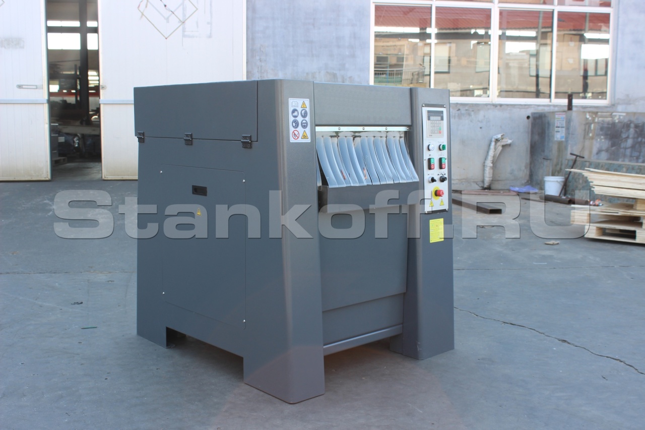

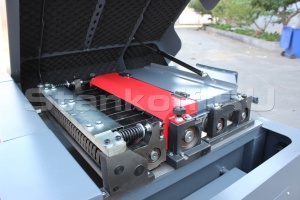

Односторонний рейсмусовый станок SICAR MOTO630 представляет собой идеальное сочетание высокой производительности, точности и долговечности. Станок отличается высокой скоростью работы, минимальным уровнем шума и простотой управления.
Прочная чугунная конструкция обеспечивает стабильность и надежность в работе, при этом обеспечивая длительный срок службы.

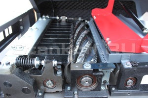

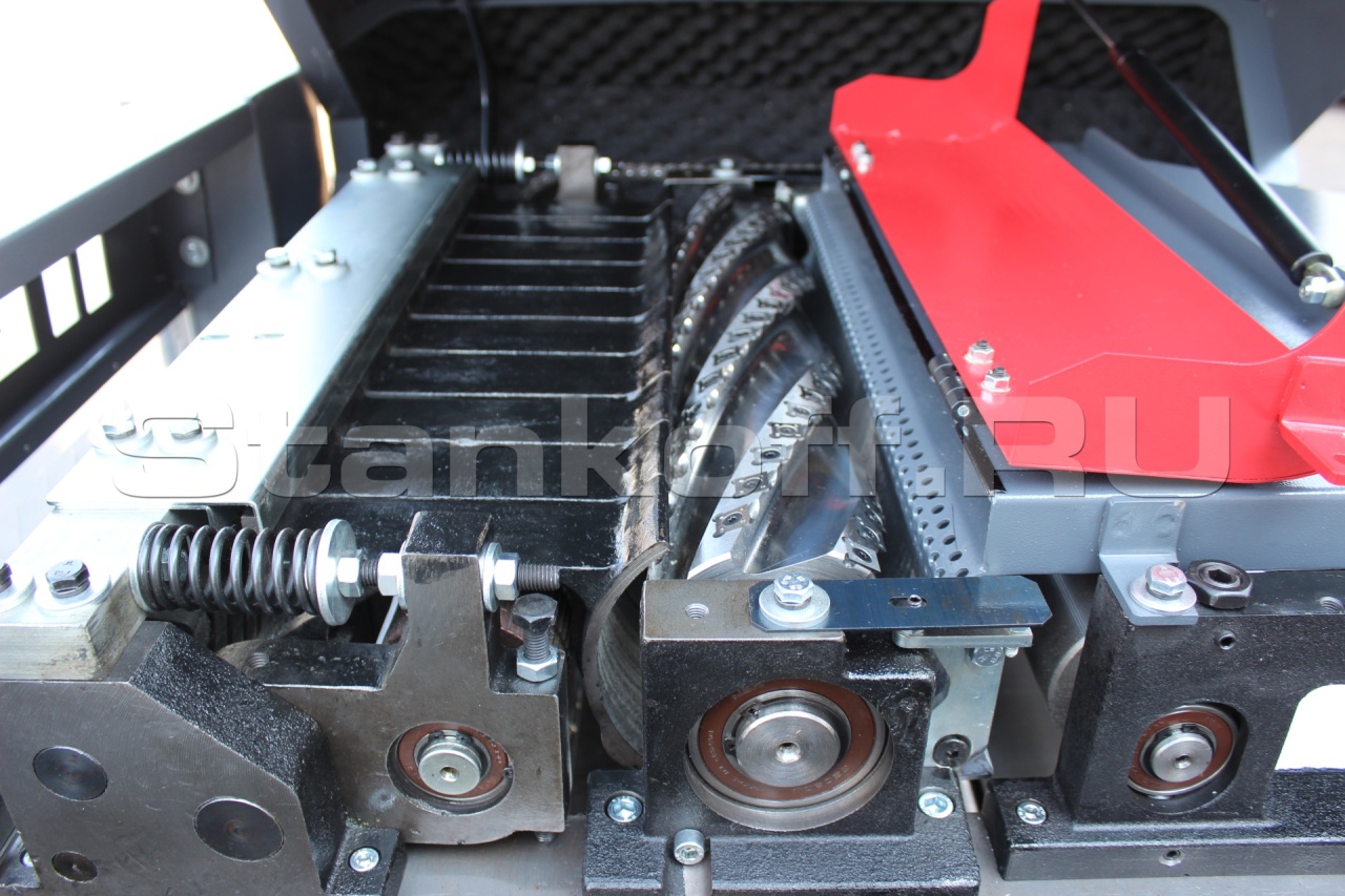

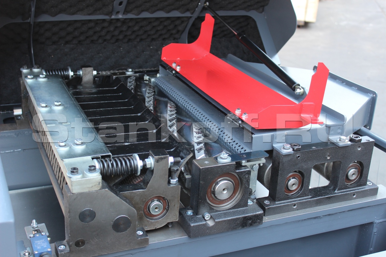

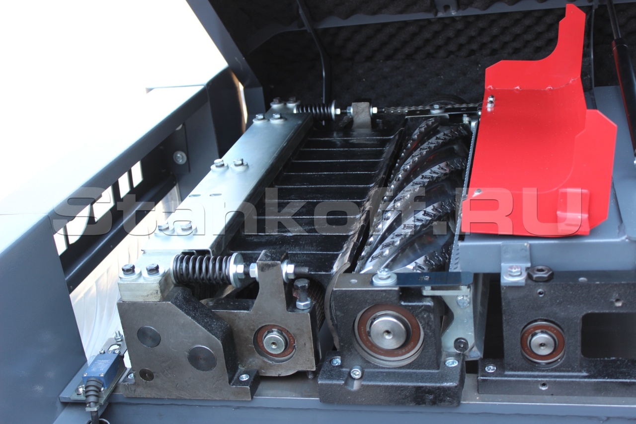

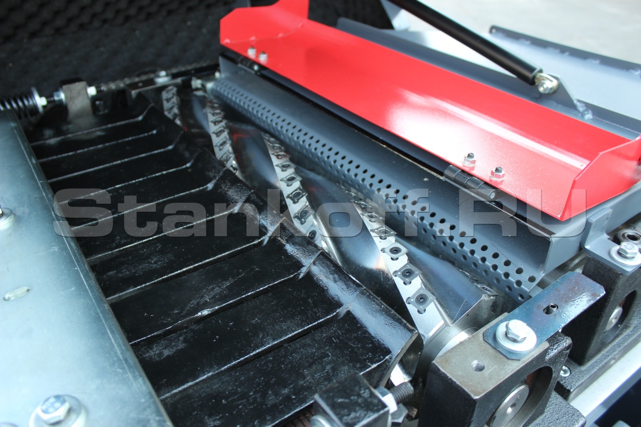

Рейсмусовый станок оснащен зубчатым роликом подачи с раздельной структурой, что позволяет регулировать толщину заготовки с высокой точностью.
Станки Sicar известны своей прочной конструкцией и надежностью, что делает их популярными среди профессиональных столяров и предприятий по деревообработке.Конструктивные особенности

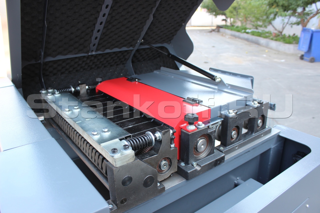

Антивибрационная конструкция
Подпружиненные прижимные планки и двойные подающие ролики предотвращают вибрацию очень тонких заготовок во время строгания.
Надёжная поддержка
Чугунный стол установлен на 4 массивных опорах для отличной поддержки и плавного движения без блокировки.
Плавное регулирование скоростей
Регулируемая скорость подачи с помощью инвертора подходит для всех типов требуемой обработки
Система управления PLC
Система управления PLC в сочетании с индукционной магнитной сеткой обеспечивает эффективное управление станком и повышенную точность обработки.Габариты станка
