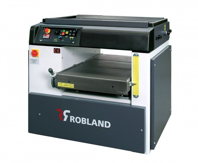

Рейсмусовый станок Robland D 630
Рейсмусовый станок Robland D 630 предназначен для строгания заготовок в размер по толщине. Данная модель оснащена вариатором скорости подачи 5 - 22 м/мин, двухскоростным электроприводом подъема/опускания основного стола, управляемого кнопками с панели управления, электронным цифровым индикатором настраиваемого размера рейсмусования. Массивный чугунный стол 1160 х 630 мм – самый большой в своем классе, среди моделей, представленных на российском рынке. Он может быть оснащен антифрикционными роликами в столе и спиральным ножевым валом. Станок широко применяется в мебельном производстве, вагоностроении, домостроении, судостроении.

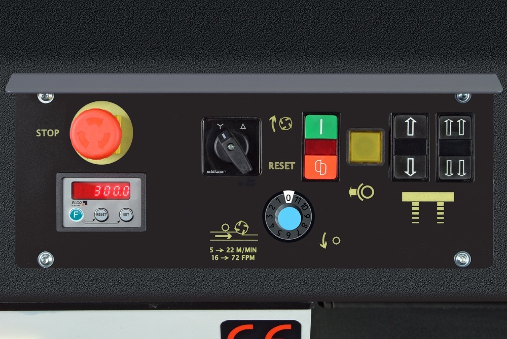

  • Цифровой датчик положения стола;
  • 2-х скоростной электропривод подъема/опускания стола;
  • Электрическая блокировка включения станка при поднятом защитном кожухе;

  • Двигатель с вариатором скорости подачи (5-22м/мин);
  • Аварийная кнопка «Стоп» на панели управления.

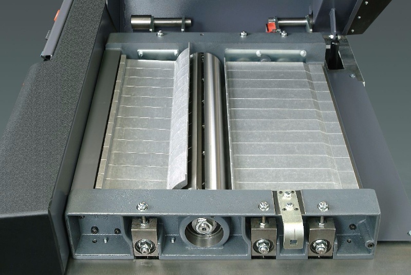

Ножевой вал с ножами Tersa
Спиральный ножевой вал с поворотными ножами

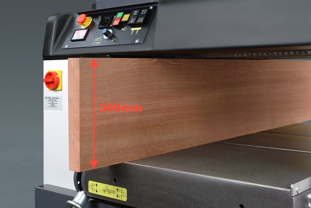

Максимальная толщина детали 300 мм
