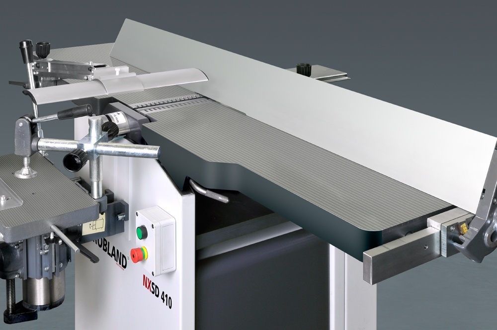

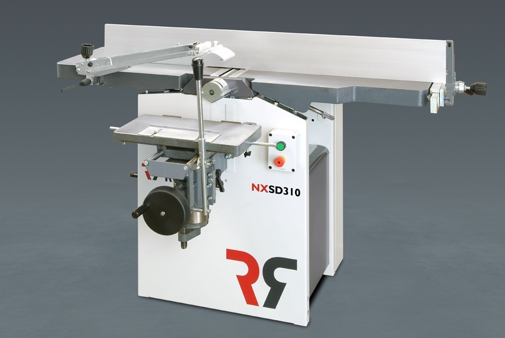

Фуговально-рейсмусовый станок Robland NXSD 310 предназначен для строгания заготовок по толщине в размер, по пласте и кромке. Общая длина столов 1400 мм позволяет обработать даже длинные заготовки. В базовой комплектации станок оборудован мощностью 3,75кВт. Станок комплектуется наклонной линейкой, защитным ограждением строгального вала, массивным чугунным столом. Опционально станок оснащается сверлильно-пазовальный узлом.

  • Два чугунных фуговальных стола, установленных на точных направляющих, с возможностью регулировки подъема/опускания;
  • Регулировка подъема/опускания фуговальных столов при помощи рычага;
  • Настройка глубины снимаемого слоя при помощи рычага (0-4 мм);
  • Отображение параметров снимаемого слоя на шкале на столе;
  • 3-х ножевой строгальный вал;
  • Магнитное приспособление для установки ножей;
  • Регулируемое защитное ограждение строгального ножевого вала;
  • Индикатор размера обрабатываемых заготовок с функцией установки промежуточного нуля;
  • Наклонная линейка, изготовленная из анодированного алюминиевого профиля;
  • Подъемный чугунный рейсмусовый стол на одной колонне;
  • Регулировка подъема/опускания рейсмусового стола при помощи моховика;
  • Электрическая блокировка включения станка при поднятом защитном кожухе;
  • Два клиновых ремня привода ножевого вала;
  • Пусковое устройство с ручным переключением звезда-треугольник;
  • Один рифленый стальной подающий вал перед ножевым валом;
  • Гладкий стальной подающий вал после ножевого вала;
  • Защита от обратного выброса заготовки (когтевая завеса);
  • Одна скорость подачи.

Сверлильно-пазовальный узел с эксцентриковым прижимом (патрон 0-16 мм)

Технические характеристики фуговально-рейсмусового станка Robland NXSD 310
Ширина обработки 310 мм
Скорость подачи 6 м/мин
Диаметр ножевого вала 70 мм
Количество ножей 3 шт
Размеры ножей 310 x 25 x 3 мм
Частота вращения ножевого вала 5500об/мин
Высота столов 860 мм
Длина направляющей линейки 1300 мм
Высота направляющей линейки 150 мм
Наклон направляющей линейки 90 - 45 °
Максимальная толщина слоя, снимаемого за один проход до 4 мм
Размеры рейсмусового стола 430 х 310 мм
Диаметр подающих роликов 40 мм

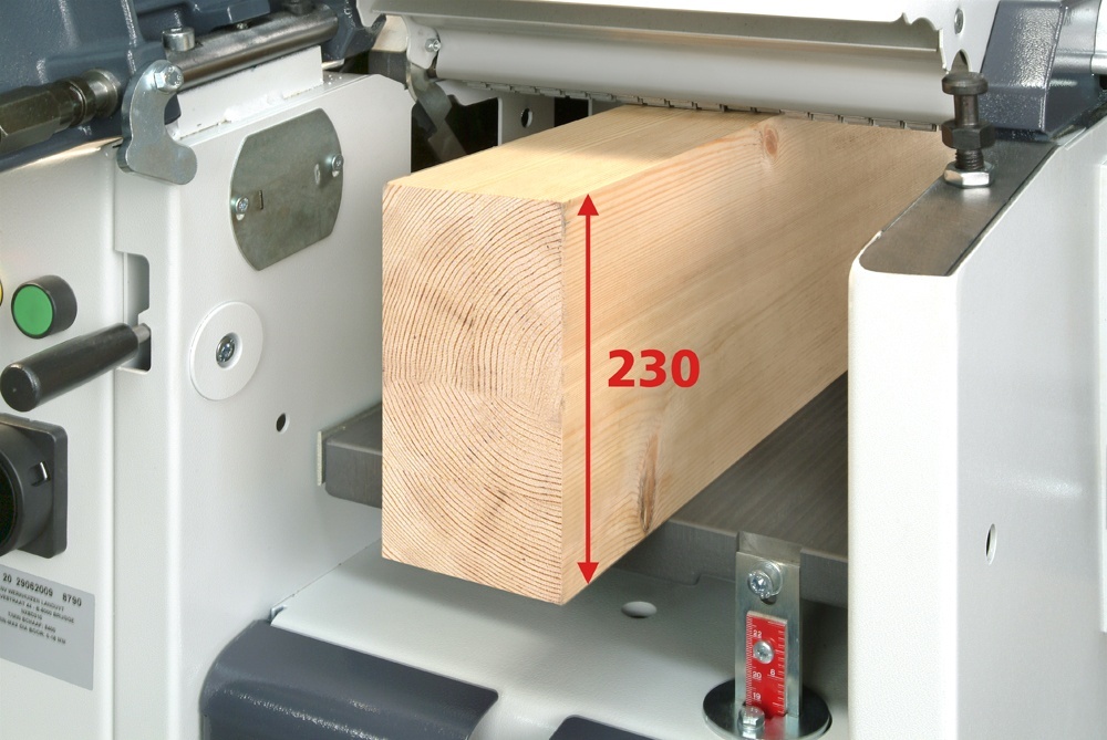

Максимальная толщина детали 230 мм
Диаметр патрубка под аспирацию 120 мм
Мощность двигателя 3,75кВт
Напряжение 380 В
Габариты станка в плане 1585 х 750 х 1010 мм
Вес 280кг
