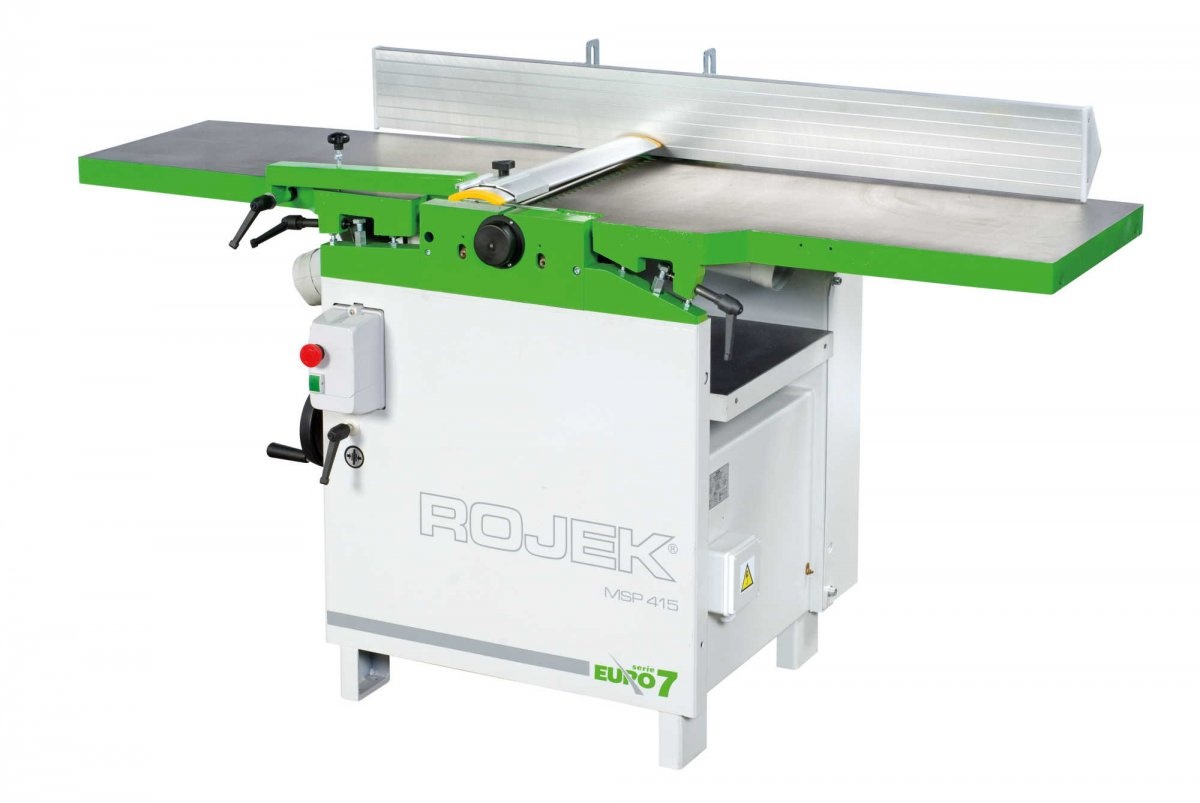

Назначение
Фуговально-рейсмусовый станок относится к классу комбинированных деревообрабатывающих машин. Чешский станок MSP предназначен для двух самых распространенных на деревообрабатывающих производствах задач: фугования и рейсмусования древесины и материалов со сходными свойствами. Фугование – процесс строгания плоскостей заготовок нижним ножевым валом для создания однородной базовой поверхности для дальнейшей обработки. Рейсмусование – процесс строгания плоскостей заготовок верхним ножевым валом при базировании по нижнему столу для получения однородной толщины в любой точке по длине и ширине. Помимо основных возможностей по прифуговке и рейсмусованию, чешские фуговально-ресмусовые станки MSP имеют возможность нести сверлильно-пазовальную приставку модели VDA315L. Сверление отверстий и получение пазов с цилиндрическими округлыми краями делает фуговально-рейсмусовый станок MSP многофункциональным.
Преимущества
  1. Европейский деревообрабатывающий станок серии MSP – станок среднего класса. Он может работать на небольших и средних деревообрабатывающих производствах.
  2. Описываемый комбинированный деревообрабатывающий станок является самым дешевым из всех импортных европейских аналогов такого же уровня. Немецкие, итальянские, австрийские и даже болгарские фуговально-рейсмусовые станки стоят дороже чешского MSP315/415. Дешевле может быть только китайский или тайваньский станок.
  3. В отсутствии лишних производственных площадей и индивидуальных заказов импортный деревообрабатывающий станок MSP315/MSP415 (Ройек, Чехия) экономит рабочее место и не требует дополнительных рабочих рук на раздельные операции фугования и рейсмусования – все работы выполняет один единственный оператор-станочник.
  4. Длинные литые чугунные столы рейсмуса и фуганка (базовая длина 1600 или 1800 мм соотвественно) имеют строганную поверхность. Что облегчает подачу заготовок и выполняет функцию «ребер жесткости» - обеспечивает стабильность размеров.
  5. Для доступа к рейсмусовому узлу станок серии MSP имеет удобный раздельно откидывающийся фуговальный стол. Перенастройка с фугования на рейсмусование и обратно занимает минимум времени.
  6. Фуганок и рейсмус имеют каждый свой отдельный патрубок аспирации. Это очень удобно при смене операции. Ни какие из настроек фуговальных столов или рейсмусового стола не сбиваются, дополнительных регулировок не требуется.
  7. Передний приводной верхний подающий валец рейсмуса сделан винтовым. Поэтому заготовка подается под ножи рейсмуса без толчков и рывков.
  8. Строгальный вал линейки станков MSP изготовлен под стандартные плоские ножи. У оператора или специалиста заточного участка не возникнет никаких проблем в поиске или заточке стандартных плоских ножей.
  9. На фуговально-рейсмусовый станок MSP315/MSP415 можно навесить сверлильно-пазовальную приставку VDA315L. Пазовалка превращает этот фуганок-рейсмус в деревообрабатывающий центр. По сути, столяру достаточно купить такой станок и еще один круглопильно-фрезерный станок – все задачи деревообрабатывающего производства можно выполнить.
В комплекте поставки
Станок фуговально-рейсмусовый MSP315 или MSP415 в базовой комплектации имеет все необходимое для работы. Комплект режущего инструмента уже установлен в строгальном ножевом валу, специальные ключи и оснастка упакованы в отдельной коробке (вместе с инструкцией по эксплуатации на русском языке), направляющая линейка для фуговального стола лежит сверху и все это стянуто термоусадочной пленкой. Стол рейсмуса поднимается/опускается маховиком и надежно фиксируется с точностью 0,1 мм  (одна сотка).
По запросу
  • Сверлильно-пазовальная приставка VDA315L может быть установлена на станки MSP315 и MSP415 в любое время. Она укомплектована кулачковым патроном под диаметры хвостовой части сверл и фрез от 0 до 16 мм. Приставка обязательно пригодиться при изготовлении пазов в дверях, элементов лестниц, стульев и столов, окон, корпусной мебели.
  • На столе рейсмуса MSP415 могут быть установлены 2 вида вспомогательных гладких металлических вальцов. Вальцы в самом столе с регулировкой: для облегчения подачи и строгания твердых пород дерева. Это невозможно для MSP315. Вальцы спереди или сзади стола: для удобства загрузки и выгрузки заготовок. Доступны для всех модификаций.
  • У станков серии MSP подающие ролики имеют привод от основного электродвигателя. При желании есть возможность смонтировать отдельный двигатель на подачу заготовок. Он будет двухскоростным (5/10 м/мин или 7/15 м/мин).
  • Специально для маленьких столярных мастерских станки MSP315/415 поставляются с однофазными двигателями 2,2 кВт. Очень удобно, если не доступна сеть 380 Вольт, а есть лишь 220 В.
  • Фуговально-рейсмусовый станок MSP315 и MSP415 имеет стандартный ножевой вал под плоские ножи, при желании чешские станкостроители могут устанавливать ножевой вал типа TERSA-MBM. Хотя статистика говорит, что для подобных станков среднего класса ножи ТЕРСА не популярны.

Технические характеристики комбинированного фуговально-рейсмусового станка MSP-415
Длина фуговального стола, мм 1800
Ширина фуговального стола, мм 420
Диаметр 3-х ножевого вала (фуганок-рейсмус), мм 95
Максимальная высота заготовки при рейсмусовании, мм 230
Максимальная ширина при рейсмусовании, мм 400
Скорость подачи, м/мин 8
Скорость вращения ножевого вала (фуганок-рейсмус), об/мин 4200
Диаметр патрубка стружкоотсоса, мм 100
Мощность электродвигателя, 3 фазы, 380 В, 50 Гц, кВт 3,7
Угол наклона направляющей линейки, град 0-45
Масса станка, кг 360
