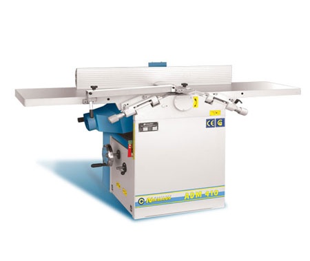

Фуговально-рейсмусовый станок ADM-320
Назначение
Станок предназначен для прямолинейного одностороннего строгания и рейсмусования изделий из древесины по плоскости и снятия фасок под углом.
Область применения
Фуговально-ресмусовые станки применяются в мелкосерийном производстве. Жесткая сварная конструкция станины и динамично сбалансированный ножевой вал обеспечивают уровень вибрации станка не превышающий уровня вибрации на станках с литой станиной.
Отличительные особенности
Достоинством станка является наличие 4-х ножевого вала с высокой частотой вращения, а также электродинамическая остановка режущего вала, высокая степень безопасности: грейферная защита от обратного удара, мостовая зажита ножевого вала, ограничитель передвижения рейсмусового стола по высоте для предотвращения контакта с ножевым валом и другие защитные устройства обеспечивают правильную эксплуатацию при соблюдении необходимых мер по технике безопасности. Шлицованные планки на концах фуговальных столов снижают уровень шума. Стол рейсмуса оборудован боковыми упорами для ограничения рабочей ширины Возможность подъема-опускания столов и надежная их фиксация позволяет снимать заданный слой материала качественно и равномерно по всей длине заготовки. Подъем и опускание стола рейсмуса осуществляется при помощи центральной колонны (пиноли) и может блокироваться в настроенном положении. Для улучшения скольжения заготовки стол рейсмуса снабжен 2-мя роликами. Поперечная направляющая линейка (опорная рейсшина) перемещается в зависимости от ширины строгаемого материала и может быть установлена на нужный угол в вертикальной плоскости до 45°
Опции
Сверлильная приставка:
