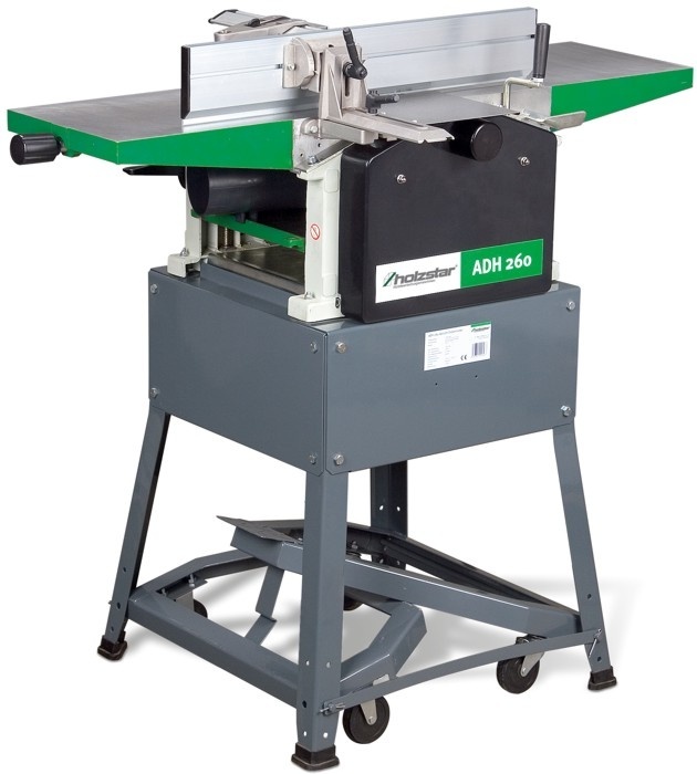

Фуговально-рейсмусовый станок ADH 260
  1. Строгальный (фуговально рейсмусовый) станок с шириной строгания 260 мм, чугунным рейсмусовым столом, двумя строгальными ножами и встроенным в подставку шасси. Стальной вал подачи с зубчатой нарезкой и обрезиненый выходной вал.
  2. Компактный станок, идеален для дома и мастерской.
  3. Для фугования кромки и плоскостного фугования массивной доски, бруса и рейки.
  4. Простое и точное рейсмусование со снятием стружки толщиной до 3 мм.
  5. Автоматическая подача заготовки (5 м/мин).
  6. Стальной вал подачи с зубчатой нарезкой для равномерной и постоянной подачи заготовки.
  7. Обрезиненный выходной вал обеспечивает бережный и аккуратный выход заготовки, это особенно важно при обработке тонкой рейки.
  8. Мощный электродвигатель 220 В / 2,0 кВт.
  9. Алюминиевый упор для заготовки может быть наклонен на угол от 90° до +45°.
  10. Строгальный вал с 2 строгальными ножами из быстрорежущей стали.
  11. Большеразмерный фуговальный стол, укрепленный ребрами жесткости, из литого под давлением алюминия.
  12. Большой рейсмусовый стол из серого чугуна с шлифованной поверхностью, установлен на 4 подшипника.
  13. Легкая и удобная регулировка рейсмусового стола по высоте с помощью вращающейся ручки.
  14. Встроенный передвижной патрубок для удаления стружки, используется и при фуговании, и при рейсмусовании.
  15. Встроенное в подставку шасси с двумя направляющими роликами делает перемещение станка легким и удобным. Шасси выдвигается при нажатии ногой на педаль и убирается при помощи пружинной скобы.

Станок перестроен для рейсмусования (строгания в заданную толщину)
Фугование
Фугование
Станок перестроен для фугования (строгания плоскости)
Встроенное шасси
Встроенное шасси
Встроенное в подставку шасси с двумя направляющими роликами, выдвигается при нажатии ногой на педаль и убирается при помощи пружинной скобы
Пружинная подвеска стола
Вал подачи установлен на пружинную подвеску для предотвращения повреждения древесины. Четыре опорные колонны рейсмусового стола
Механизма подачи
Механизма подачи
Равномерная автоматическая подача с защитой от обратного хода. Подающий вал с зубчатой нарезкой надежно удерживает заготовку
Юстировка ножей
Юстировка ножей
Юстировка строгальных ножей с помощью входящего в комплект поставки шаблона
Наклонный упор
Наклонный упор
Алюминиевый упор может быть наклонен на угол до 45°. Удобная, легко читаемая шкала угла наклона
Электропитание
Электродвигатель 2,0 кВт 220 В ~50 Гц
Станочные данные
Размер (Д х Ш) стола фугования 1030 х 280 мм
Размер (Д х Ш) стола рейсмусования 260 х 400 мм
Макс. ширина строгания 260 мм
Макс. высота заготовки 160 мм
Толщина снимаемой стружки 3 мм
Диаметр строгального вала 63 мм
Количество строгальных ножей 2
Число оборотов строгального вала 6500 об/мин
Подача при рейсмусовании 5 м/мин
Габаритные размеры
Диаметр патрубка пылеотсоса 100 мм
Масса станка 66 кг
