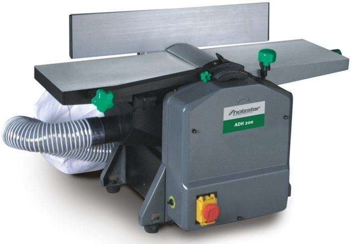

Фуговально-рейсмусовый станок ADH 200
  1. Настольный строгальный (фуговально рейсмусовый) станок с шириной строгания 204 мм, автоподачей заготовки и двумя строгальными ножами. Стальной вал подачи с зубчатой нарезкой и обрезиненый выходной вал.
  2. Идеальная для мобильного применения легкая и компактная конструкция.
  3. Для фугования кромки (90°) и плоскостного фугования массивной доски, бруса и рейки.
  4. Простое и точное рейсмусование со снятием стружки толщиной до 2 мм.
  5. Автоматическая подача заготовки.
  6. Фуговальный стол из литого под давлением алюминия.
  7. Стальной вал подачи с зубчатой нарезкой для равномерной и постоянной подачи заготовки.
  8. Обрезиненный выходной вал обеспечивает бережный и аккуратный выход заготовки, это особенно важно при обработке тонкой рейки.
  9. Алюминиевый упор для заготовки может быть наклонен на угол от 0° до +45°.
  10. Строгальный вал с 2 строгальными ножами из быстрорежущей стали.
  11. Мощный электродвигатель 220 В / 1,5 кВт.
  12. Встроенный передвижной патрубок для удаления стружки.
Особенности
Рейсмусование
Рейсмусование
Станок перестроен для рейсмусования (строгания в заданную толщину)
Наклонный упор
Наклонный упор
Алюминиевый упор может быть наклонен на угол до 45°. Удобная, легко читаемая шкала угла наклона
Строгальный вал
Строгальный вал
Строгальный вал закрыт защитным кожухом. Толщина снимаемой стружки устанавливается рукояткой и отображается на хорошо читаемой шкале
Электропитание
Электродвигатель 1,5 кВт 220 В ~50 Гц
Станочные данные
Размер (Д х Ш) стола фугования 737 х 210 мм
Размер (Д х Ш) стола рейсмусования 255 х 204 мм
Макс. ширина строгания 204 мм
Мин./макс. высота заготовки 5/120 мм
Толщина снимаемой стружки 2 мм
Диаметр строгального вала 50 мм
Количество строгальных ножей 2
Число оборотов строгального вала 8500 об/мин
Параллельный упор 590х102 мм
Габаритные размеры
Диаметр патрубка пылеотсоса 60 мм
Габаритные размеры 800 х 450 х 400 мм
Масса станка 29 кг
