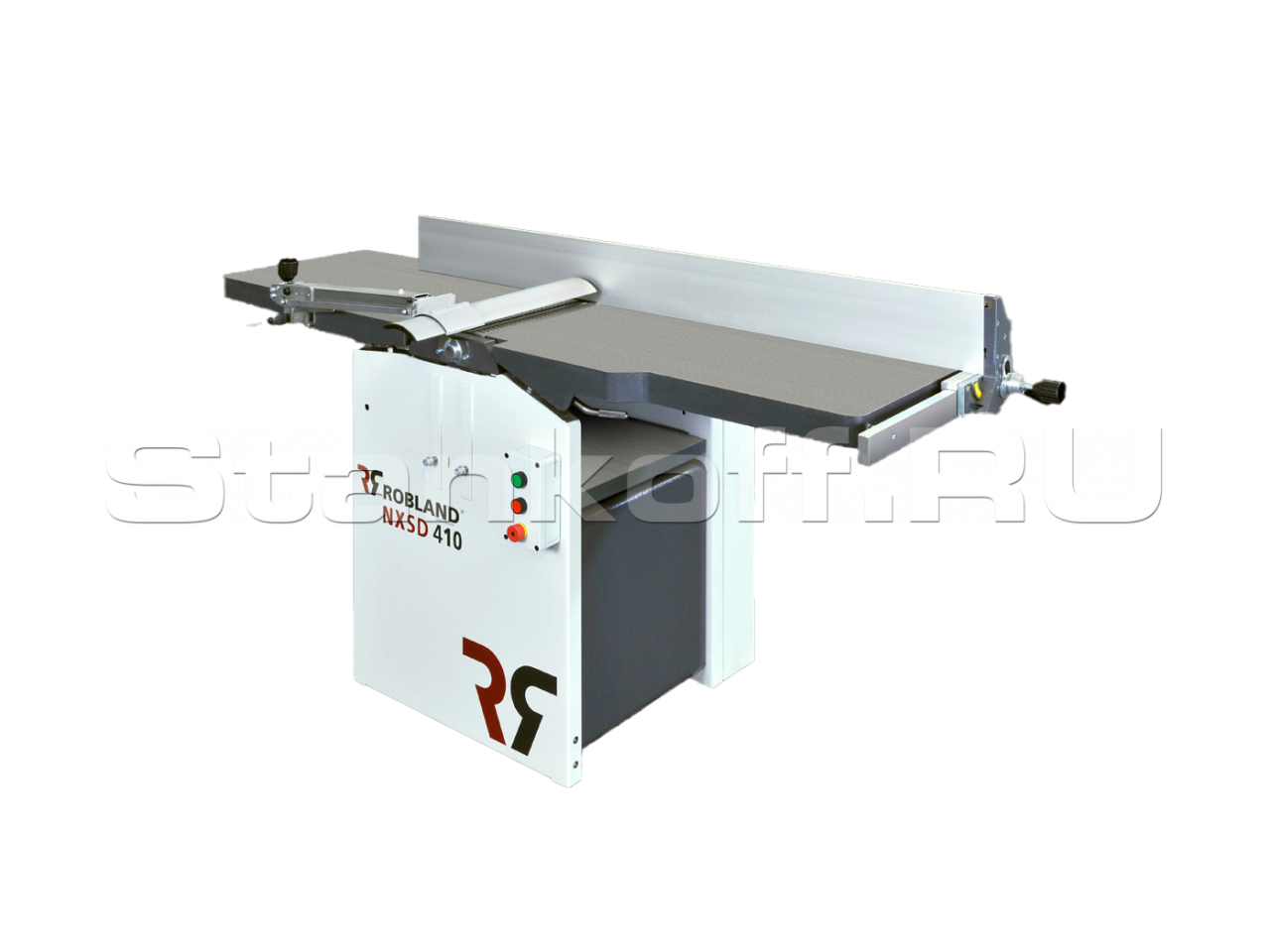

Фуговально-рейсмусовый станок Robland NXSD 410 предназначен для строгания заготовок по толщине в размер, по пласте и кромке. Общая длина столов 1800 мм позволяет обработать даже длинные заготовки. В базовой комплектации станок оборудован мощностью 3,75кВт. Станок комплектуется наклонной линейкой, защитным ограждением строгального вала, массивным чугунным столом. Опционально станок оснащается сверлильно-пазовальный узлом.

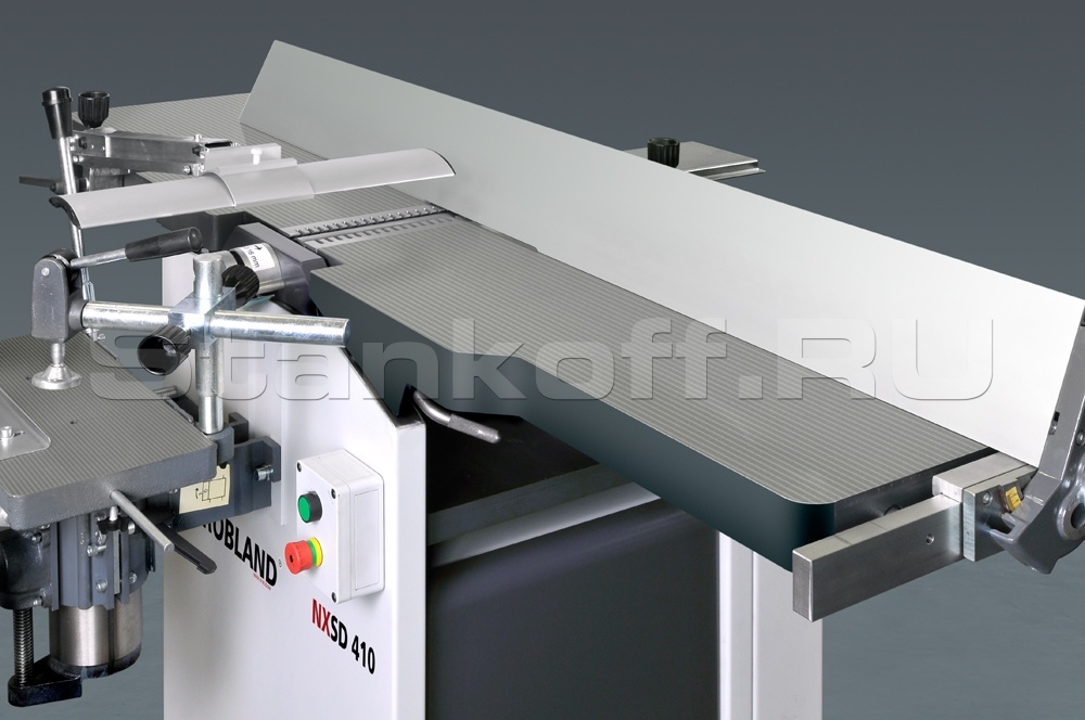

Ножевой вал с ножами Tersa
Спиральный ножевой вал с поворотными ножами 15х15х2,5мм
Сверлильно-пазовальный узел с эксцентриковым прижимом (патрон 0-16 мм)

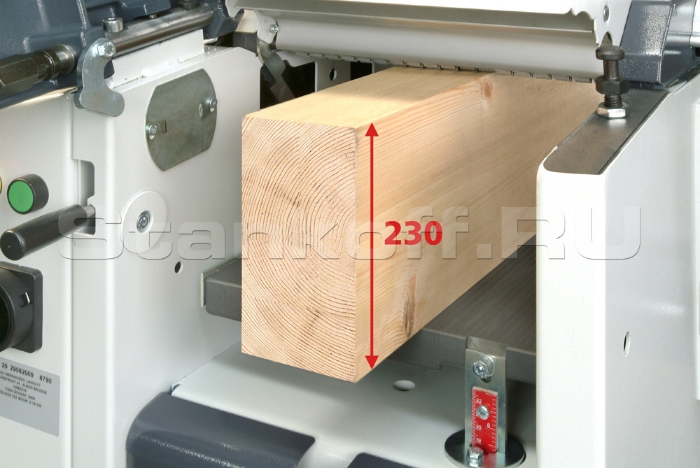

| Максимальная толщина детали | 230 мм |
