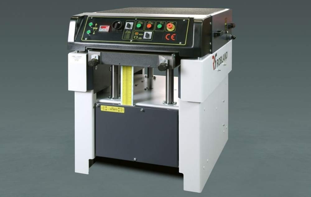

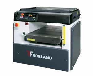

Рейсмусовый станок Robland D 510 предназначен для строгания заготовок в размер по толщине. Данная модель оснащена ступенчатой регулировкой скорости подачи 6 и 12 м/мин, механическим счетчиком на ручке - моховике подъема/опускания основного стола. Массивный чугунный стол 1050 х 510 мм – самый большой в своем классе, среди моделей, представленных на российском рынке. Он может быть оснащен антифрикционными роликами в столе и спиральным ножевым валом. В комплектации Comfort pack станок оснащается электрическим подниманием/опусканием стола с электронным дисплеем, также станок имеет 4 скорости подачи (5/8/10/16). Автоматический запуск «звезда-треугольник». Станок широко применяется в мебельном производстве, вагоностроении, домостроении, судостроении.
Базовая комплектация
  • Стружколоматели на подаче;
  • Подъемный чугунный рейсмусовый стол на 4-х опорах;
  • Цифровой датчик положения стола;
  • Ручка-моховик подъема/опускания стола с цифровым счетчиком;
  • Электрическая блокировка включения станка при поднятом защитном кожухе;
  • Два клиновых ремня привода ножевого вала;
  • Пусковое устройство с ручным переключением звезда-треугольник;
  • Магнитная система установки ножей;
  • Двойные приводные цепи и звездочки;
  • Двойные подшипники на основном ножевом валу и роликах подачи/выгрузки;
  • Один рифленый стальной подающий вал перед ножевым валом;
  • Гладкий стальной подающий вал после ножевого вала;
  • Защита от обратного выброса заготовки (когтевая завеса);
  • 2-х скоростной двигатель подачи.

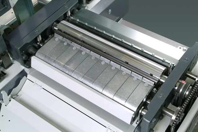

Ножевой вал с ножами Tersa
Спиральный ножевой вал с поворотными ножами
