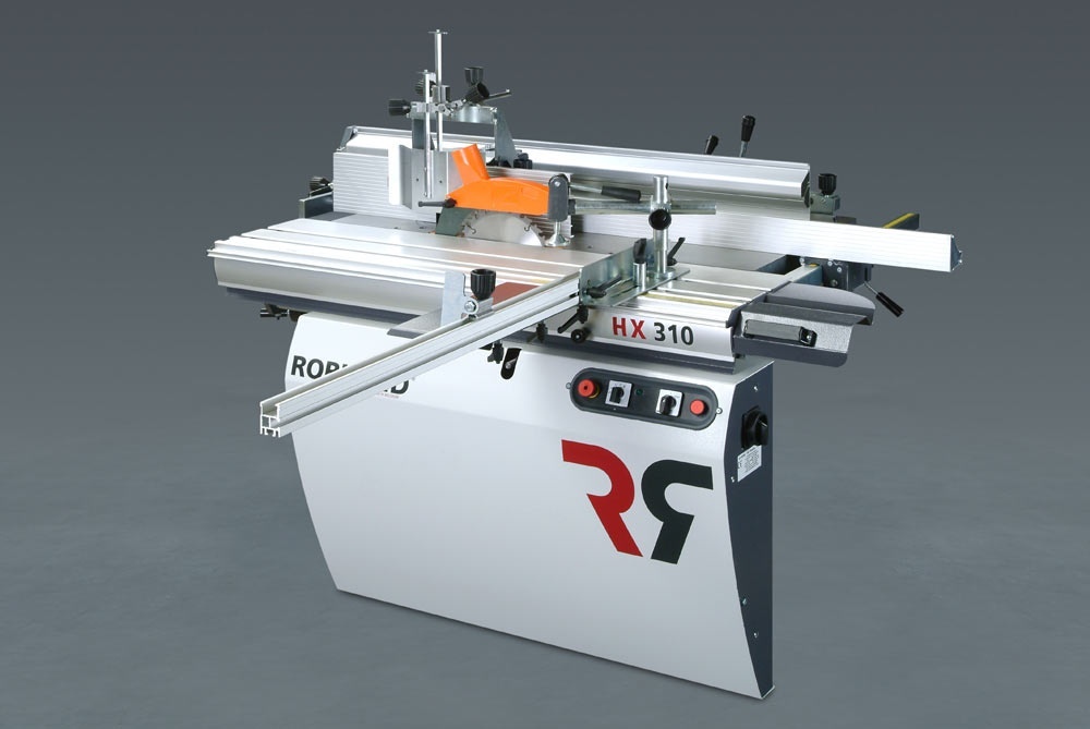

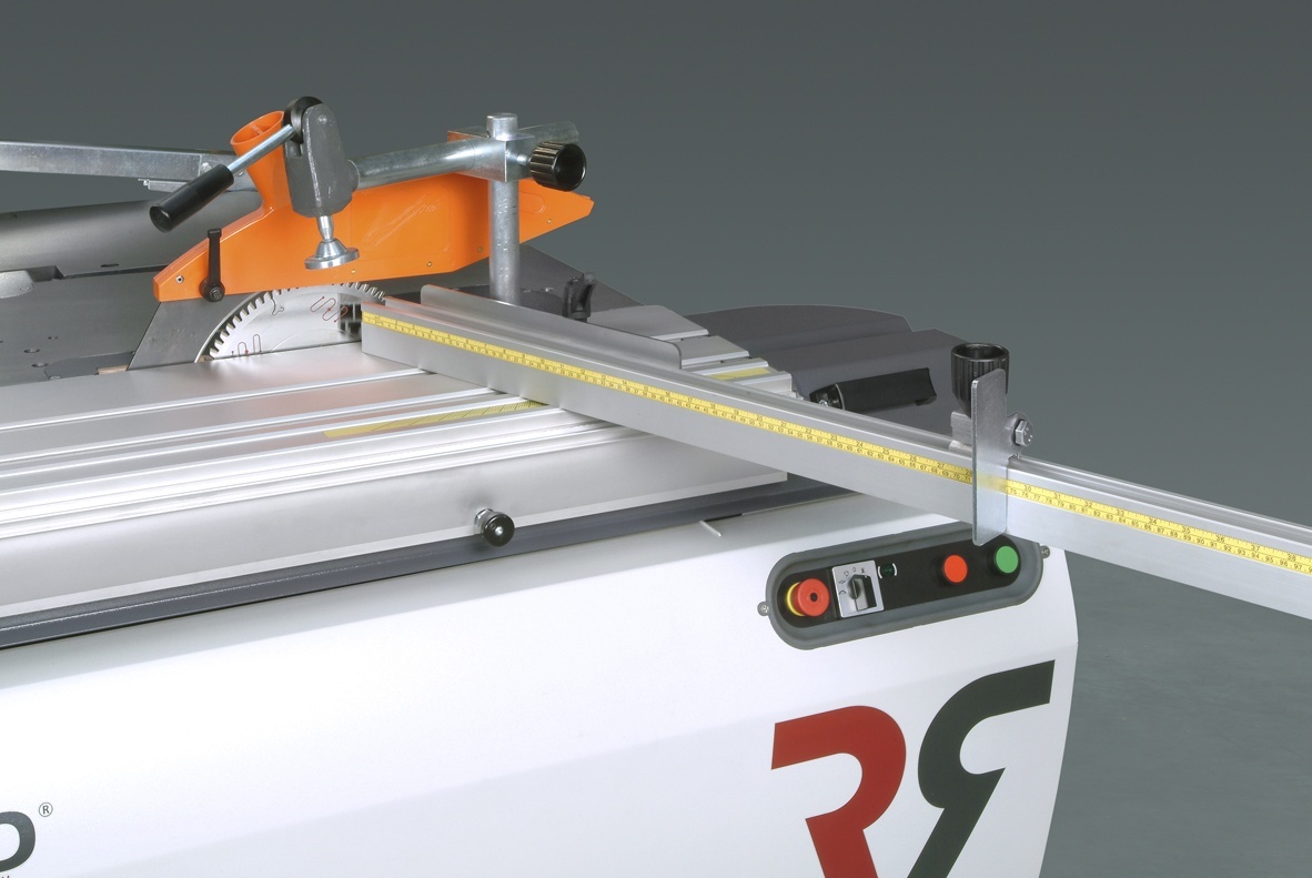

Комбинированные станки Robland HX 260 предназначены для выполнения комплекса работ по обработке древесины и древесных материалов: пиление вдоль и поперек волокон, фугование, рейсмусование, фрезерование, сверление пазов.
Идеальное решение для небольших столярных мастерских. Комбинированные станки фирмы Robland позволяют соединить на небольшом пространстве несколько узлов так, чтобы работать с каждым из них было удобно, а по параметрам они ничем не уступают специализированным станкам с аналогичными функциями.
Конструкция станины обеспечивает максимальную устойчивость и прочность и изготовлена из 4-х миллиметрового листа. Широкая каретка 260 мм скользит по 8 упрочненным стальным быстросъемным круглым направляющим, по которым перемещаются стальные шарики в сепараторе. Это обеспечивает всей системе повышенную плавность перемещения и износостойкость.
Существует возможность увеличения стола фрезерного узла, а также установки стола для автоподатчика, который снимается, если автоподатчик не требуется. Механическая часть представляет собой продуманную и отработанную за многие годы конструкцию, благодаря чему станок очень надежен и прост в обслуживании и эксплуатации.
Особенности конструкции
  • Компактные габариты позволяют использовать станок на ограниченной производственной площади;
  • Высокопрочное основание, изготовленное из стального листа толщиной 4 мм, гарантирует жесткость и устойчивость конструкции, низкий уровень ее вибрации для стабильной и точной работы оборудования;
  • Подвижная каретка шириной 260 стабильно и равномерно перемещается при помощи стальных шариков по прецизионным направляющим повышенной жесткости (8 шт.), имеющим круглое сечение и оснащенным функцией быстрого демонтажа;
  • Наличие в базовой комплектации трех изолированно функционирующих двигателей обеспечивают стабильную и точную попеременную работу пильного, фрезерного и фуговально-рейсмусового узлов; переключение осуществляется посредством рычага, расположенного на панели управления;
  • В базовую комплектацию поставки входят дополнительные устройства, обеспечивающие возможность оптимального функционирования оборудования в соответствии с поставленными задачами: удлинение рабочей поверхности фрезерного агрегата, монтаж стала для системы автоматической подачи заготовок;
  • Механические элементы выполнены с большим запасом прочности и надежности.

Пиление
Длина пропила 1200 мм
Размеры каретки 1450 х 320 мм
Размеры основного чугунного стола 1077 х 273 мм
Максимальный диаметр пилы 250 х 30 мм
Высота пропила 85 мм
Угол наклона пильного узла 90 - 45 °
Максимальная глубина резания при наклоне 45° 55 мм
Частота вращения основного пильного диска 4500 об/мин
Мощность двигателя пилы 3 кВт
Ширина пиления по параллельной линейке 580 мм

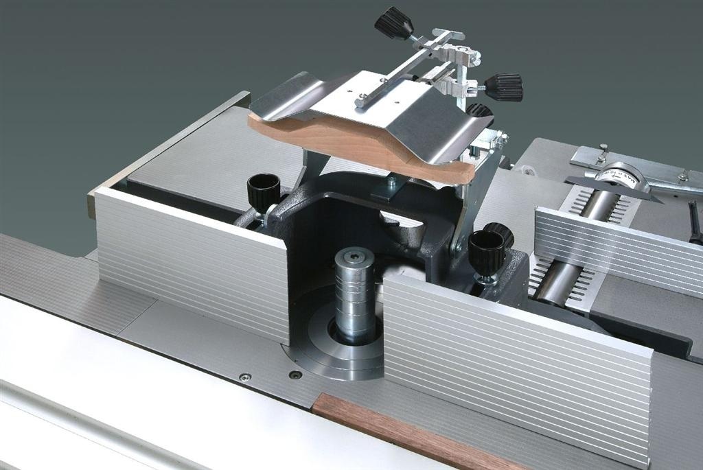

Фрезерование
Мощность двигателя фрезерного узла 3 кВт
Диаметр шпинделя 30 мм (опция – 32, 50 мм)
Высота шпинделя 125 мм
Полезная (рабочая) высота шпинделя 120 мм
Ход шпинделя 140 мм
Частота вращения шпинделя 3000/6000 об/мин

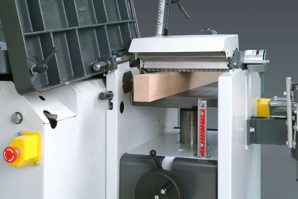

Фугование-рейсмусование

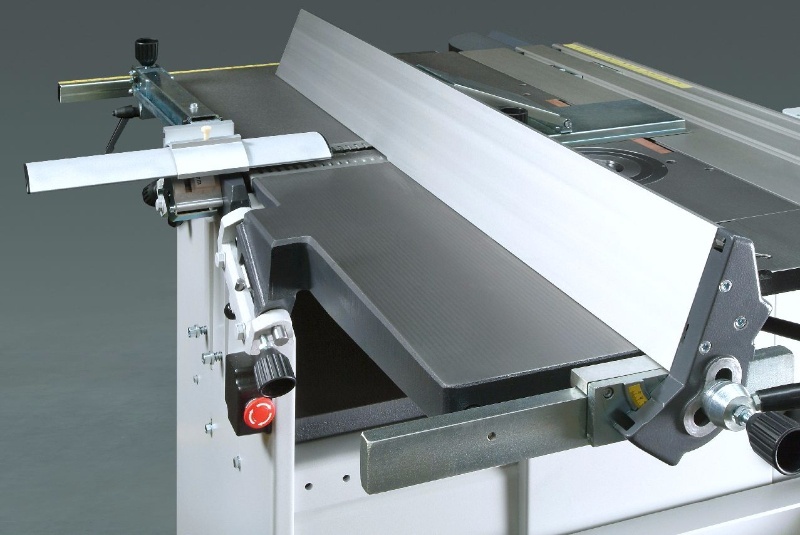

Ширина обработки 260 мм
Общая длина столов 1320 фуганок
Скорость подачи на рейсмусе 6 м/мин
Диаметр ножевого вала 70 мм
Количество ножей 3 шт
Размеры ножей 260 х 25 х 3 мм
Частота вращения ножевого вала 5500 об/мин
Наклон направляющей линейки 90 - 45 °
Максимальная толщина слоя, снимаемого за один проход 5 мм
Мощность двигателя 3 кВт
Максимальная толщина детали при рейсмусовании 230 мм

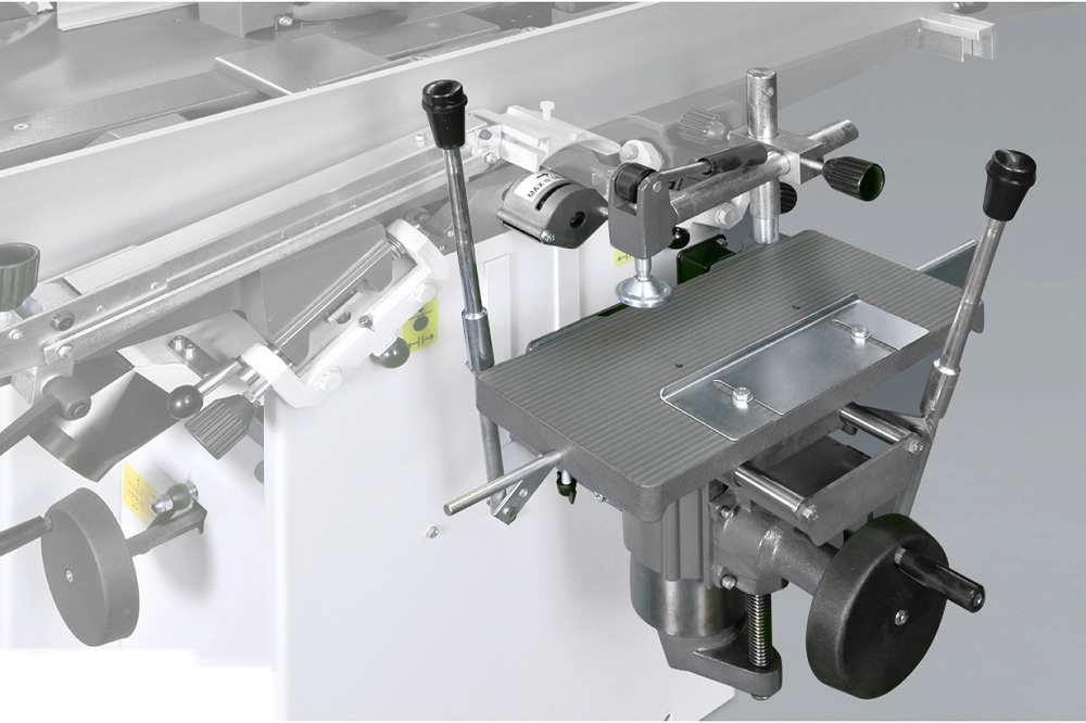

Сверление-пазование (опция)
Частота вращения сверла (фрезы) 5500 об/мин
Размер стола 200 х 425 мм
Ход стола 165 х 140 х 85 мм
