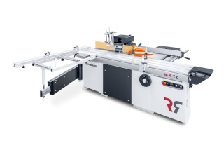

Комбинированный станок Robland NLX 410 Pro
Комбинированные станки серии NLX 410 Pro фирмы Robland предназначены для выполнения комплекса работ по обработке древесины и древесных материалов: пиление вдоль и поперек волокон, фугование, рейсмусование, фрезерование, сверление пазов.
Идеальное решение для небольших столярных мастерских. Комбинированные станки фирмы Robland позволяют соединить на небольшом пространстве несколько узлов так, чтобы работать с каждым из них было удобно, а по параметрам они ничем не уступают специализированным станкам с аналогичными функциями. Модель NLX 410 Pro является тяжелым комбинированным станком, гарантирующим современное качество, точность и надежность.
Все станки идут с подрезной пилой (привод от одного основного электродвигателя основная пила ставится диаметром до 300 мм).
Конструкция станины обеспечивает максимальную устойчивость и прочность и изготовлена из 4-х миллиметрового листа. Широкая каретка 320 мм скользит по 8 упрочненным стальным быстросъемным круглым направляющим, по которым перемещаются стальные шарики в сепараторе. Это обеспечивает всей системе повышенную плавность перемещения и износостойкость.
Все станки оснащены фронтальным столом с поддерживающей телескопической опорой и поперечной упорной линейкой с 2-мя откидными упорами. Это позволяет обрабатывать на станке листовые материалы до 2500 мм (опция 3100 мм).
Три двигателя позволяют пильному, фрезерному и фуговально-рейсмусовому узлам работать независимо, но попеременно. Переключатель расположен на панели управления. Базовая комплектация включает в себя дополнительное оборудование, которое позволяет наиболее полноценно эксплуатировать станок.
Существует возможность увеличения стола фрезерного узла, а также установки стола для автоподатчика, который снимается, если автоподатчик не требуется (стандартная комплектация станка).
Механическая часть представляет собой продуманную и отработанную за многие годы конструкцию, благодаря чему станок очень надежен и прост в обслуживании и эксплуатации.
Станки фирмы Robland, за более чем 20 лет на российском рынке, зарекомендовали себя как очень надежные и неприхотливые машины.
