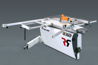

Комбинированный станок Robland NLX TZ Pro
Комбинированный пильно-фрезерный станок NLX TZ Pro фирмы Robland предназначены для выполнения комплекса работ по обработке древесины и древесных материалов: пиление вдоль и поперек волокон, фрезерование.
Идеальное решение для небольших столярных мастерских. Комбинированный пильно-фрезерный станок фирмы Robland позволяет соединить на небольшом пространстве несколько узлов так, чтобы работать с каждым из них было удобно, а по параметрам они ничем не уступают специализированным станкам с аналогичными функциями. Модель NLX TZ Pro является тяжелым станком, гарантирующим современное качество, точность и надежность.
Станок идут с подрезной пилой (привод от одного основного электродвигателя основная пила ставится диаметром до 300 мм).
Конструкция станины обеспечивает максимальную устойчивость и прочность и изготовлена из 4-х миллиметрового листа. Широкая каретка 320 мм скользит по 8 упрочненным стальным быстросъемным круглым направляющим, по которым перемещаются стальные шарики в сепараторе. Это обеспечивает всей системе повышенную плавность перемещения и износостойкость.
Все станки оснащены фронтальным столом с поддерживающей телескопической опорой и поперечной упорной линейкой с 2-мя откидными упорами. Это позволяет обрабатывать на станке листовые материалы до 2500 мм (опция 3100 мм).
Два двигателя позволяют пильному и фрезерному узлам работать независимо, но попеременно. Переключатель расположен на панели управления. Базовая комплектация включает в себя дополнительное оборудование, которое позволяет наиболее полноценно эксплуатировать станок.
Существует возможность увеличения стола фрезерного узла, а также установки стола для автоподатчика, который снимается, если автоподатчик не требуется (стандартная комплектация станка).
Механическая часть представляет собой продуманную и отработанную за многие годы конструкцию, благодаря чему станок очень надежен и прост в обслуживании и эксплуатации.
Станки фирмы Robland, за более чем 20 лет на российском рынке, зарекомендовали себя как очень надежные и неприхотливые машины.

Пиление
Длина пропила 2500 мм
Размеры каретки 2500 х 320 мм (опция 2800 мм)
Размеры основного чугунного стола 1150 х 350 мм
Максимальный диаметр пилы 300 х 30 мм
Высота пропила 100 мм
Угол наклона пильного узла 90 - 45 °
Максимальная глубина резания при наклоне 45° 70 мм
Частота вращения основного пильного диска 4500 об/мин
Мощность двигателя пилы 4,4 кВт
Ширина пиления по параллельной линейке 900 мм
Фрезерование
Мощность двигателя фрезерного узла 4,4 кВт
Диаметр шпинделя 30 мм (опция - 32, 50 мм)
Высота шпинделя 125 мм
Полезная (рабочая) высота шпинделя 120 мм
Ход шпинделя 140 мм
Частота вращения шпинделя 2900/4000/6000/7500 об/мин
Габариты станка в плане 2590 x 2430 x 1100 мм
Напряжение 380 В
Вес 420 кг
