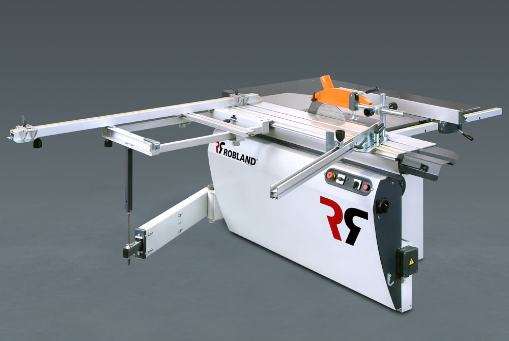

Комбинированный станок Robland NX TZ PRO
Модель NX-TZ PRO является пильно-фрезерным станком, гарантирующими современное качество, точность и надёжность Бельгийской компании Robland. Конструкция станины обеспечивает максимальную устойчивость и прочность и изготовлена из 4-х миллиметрового стального листа. На станине находится чугунный стол пильного и фрезерного узлов (общий вес станка - 395 кг).
Широкая каретка 310 мм скользит по 8 упрочнённым стальным пруткам, впрессованным в алюминиевый профиль, по которым перемещаются стальные шарики. Это обеспечивает всей системе износостойкость, кроме того не требуется частая очистка. Стандартная длина пропила с подрезной пилой 1 600 мм (опционально 2500 мм). Стандартные мощности двигателей: 2х4 кВт.

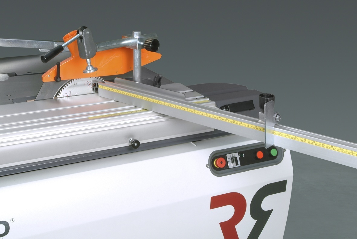

NX-TZ PRO имеет преимущество при обработке больших панелей, поскольку имеет большой фронтальный стол. Метрическая линейка и упор на каретке оснащены эксцентриковым прижимом. Имеется возможность установки точных углов.

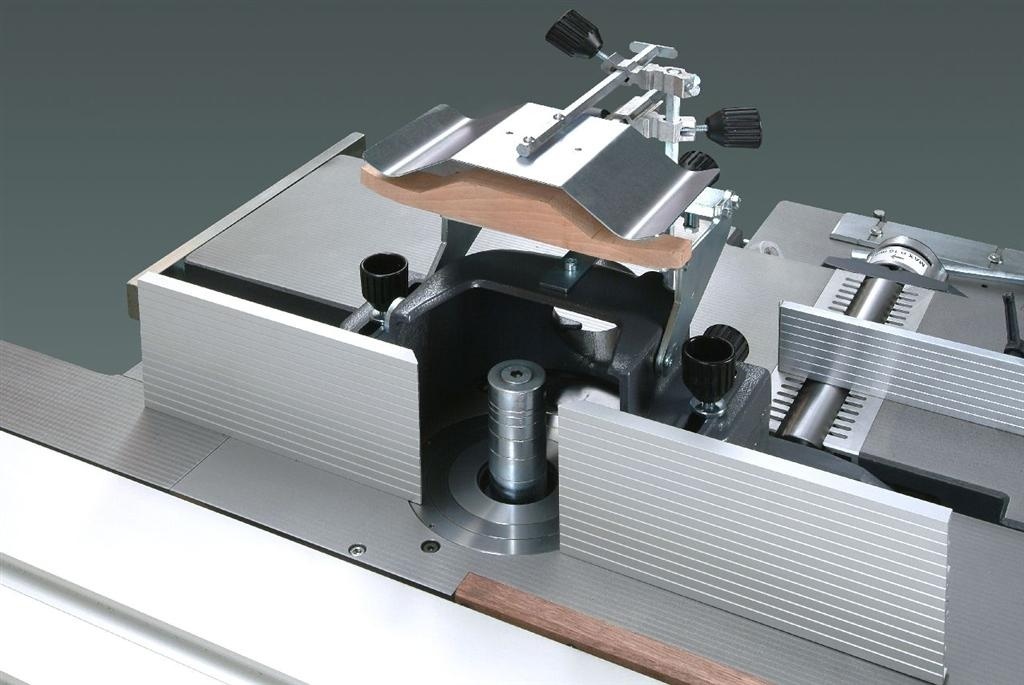

Стандартный диаметр шпинделя 30 мм (опция – 32,50 мм), рабочая длина шпинделя 125 мм, ход вверх-вниз 140 мм. Максимальный диаметр инструмента 180 мм, шпиндель фиксируется при помощи рычага. Защитное ограждение шпинделя и толкатели заготовки обеспечивают безопасность оператора при работе.

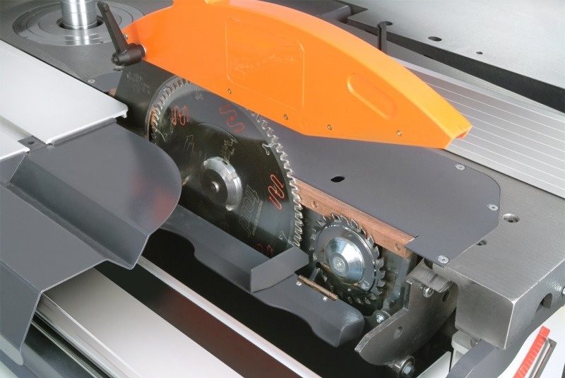

Все станки идут в двух исполнениях с подрезной пилой (привод от одного основного электродвигателя) или без неё (в этом случае основная пила ставится диаметром до 315 мм).
