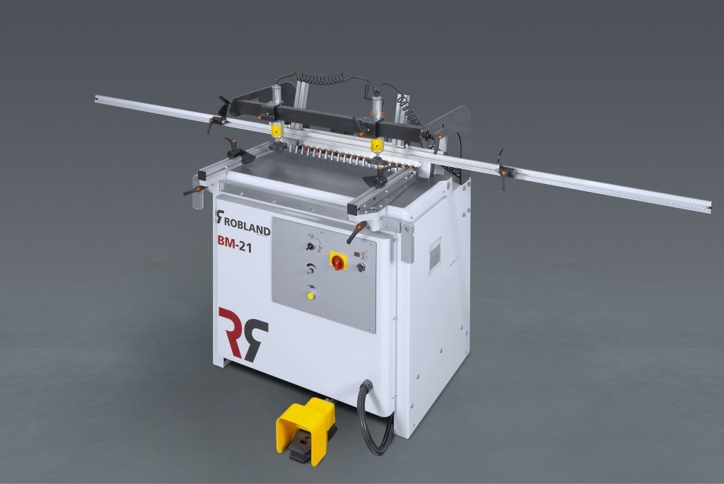

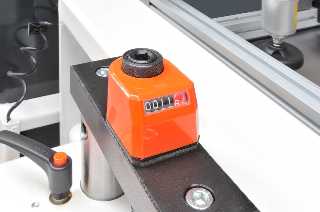

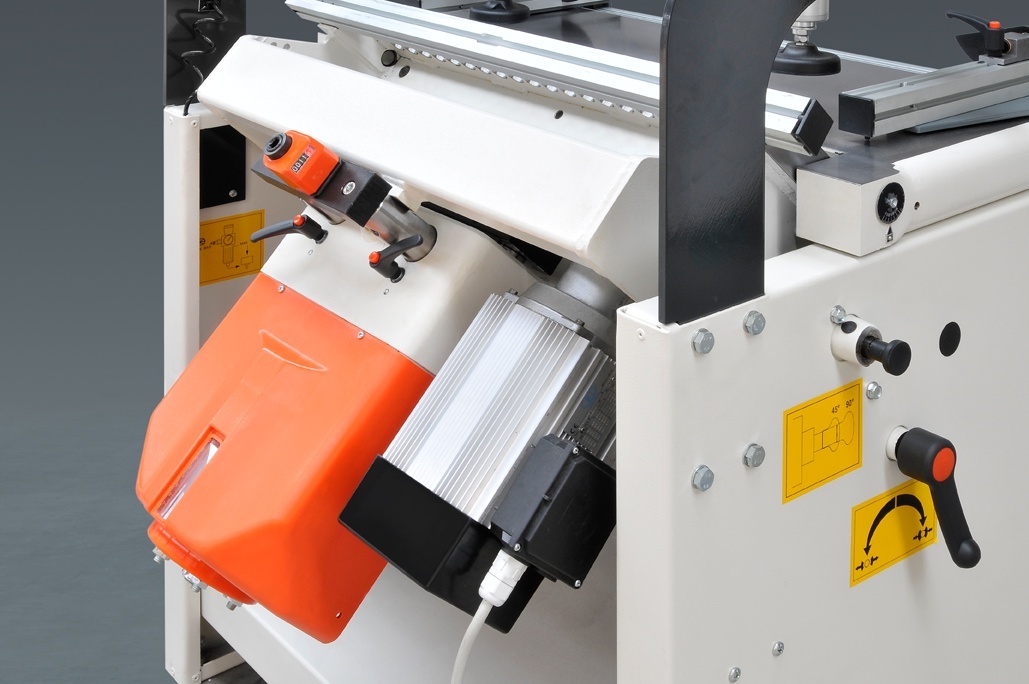

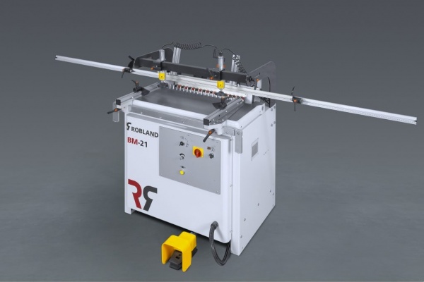

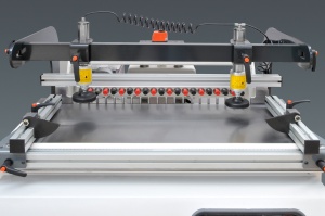

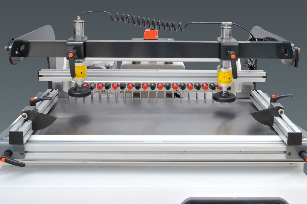

Сверлильно-присадочный станок Robland ВМ 21 предназначен для сверления отверстий под фурнитуру, крепежные элементы, петли и т.д. в деталях мебельного производства. Станок имеет 21 шпиндель. Наклонный сверлильный суппорт может быть установлен вертикально - для сверления отверстий в пласти, горизонтально – для сверления отверстий в торце деталей, а также под любым углом от 0° до 90°. Сверлильный суппорт имеет поперечную регулировку, с цифровым счетчиком, для настройки на толщину деталей при сверлении в торце или точного расстояния от края детали до отверстия при сверлении в пласть. Станок имеет плавную регулировку скорости сверления.
Базовая комплектация
- Наклонная сверлильная группа с фиксацией положения 0°-90°;
- Панель управления;

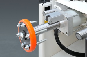

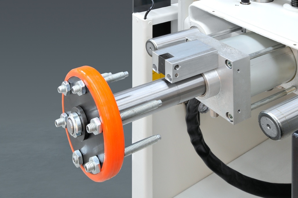

- Пневмоцилиндр для перемещения сверлильной группы;
- Цифровой счетчик поперечной регулировке сверлильного суппорта;
- Плавная регулировка скорости сверления;

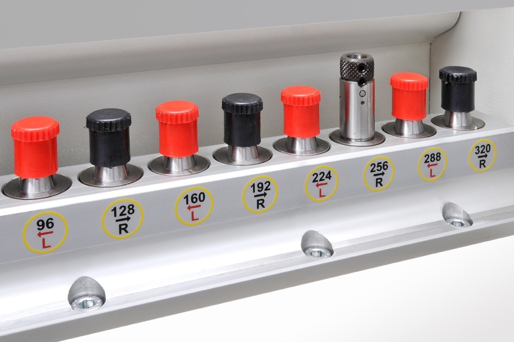

- 6-ти позиционное револьверное устройство для установки глубины сверления;

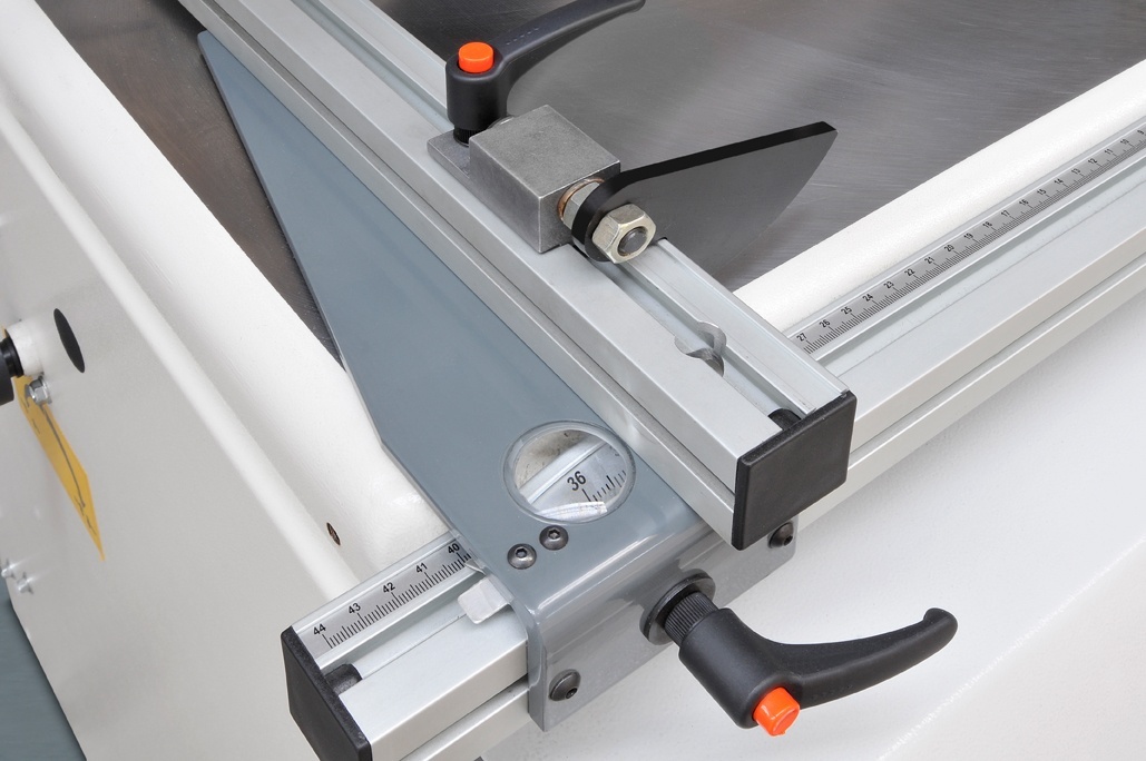

- Базирующая линейка 3000 мм – 1 шт.;
- Поперечные упорные линейки – 2 шт.;
- Откидные упоры – 4 шт.;
- Быстросъемные патроны – 5 шт.;
- Пневматические прижимы – 2 шт.;
- Запуск/остановка станка при помощи пневматической педали;
- Защита мотора от перегрузки.

| Мощность двигателя сверлильной группы | 1.85 кВт |
