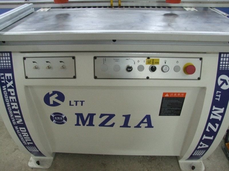

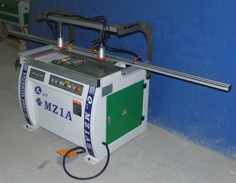

Предназначен для высокоточного сверления сквозных и глухих отверстий в торцах и плоскостях мебельных щитов и брусковых деталей.
Преимущества
  • автоматическое перемещение рабочего узла из горизонтального в вертикальное положение с помощью пневматики;
  • 2 верхних пневмоцилиндра для блокировки деталей при работе;
  • позиционирование сверлильной головки 0, 45, 90 градусов;
  • Регулировка по высоте рабочей группы посредством маховика и механического цифрового индикатора;

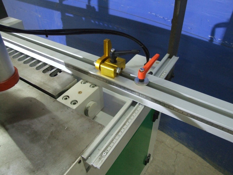

  • задние упоры для максимальной точности вертикального и горизонтального сверления;
  • регулируемые боковые упоры с метрической линейкой;
  • 3-х метровая линейка в комплекте с 2-мя откидными упорами;

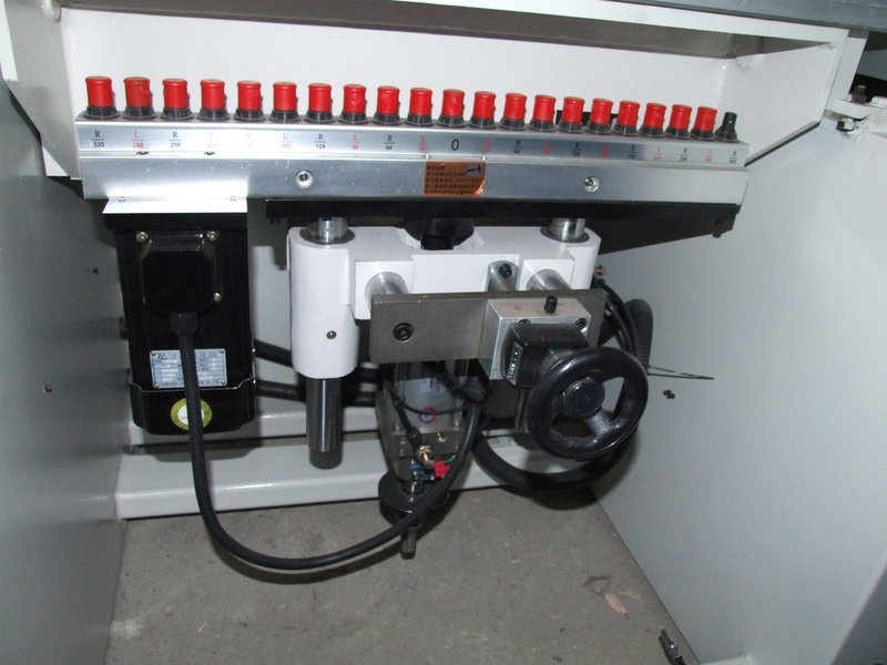

Сверлильная голова станка состоит из 21 шпинделя, расположенных с шагом в 32мм (стандартное мебельное расстояние).

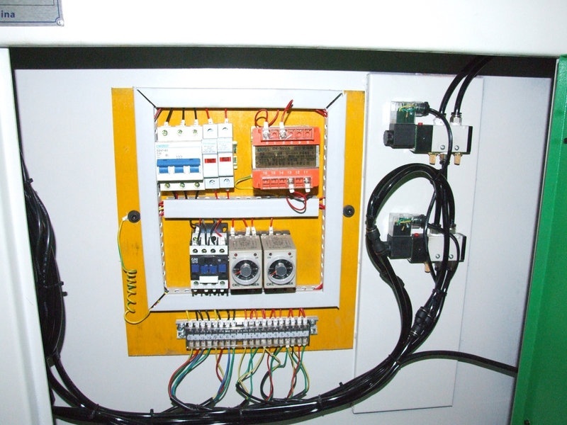

Качественные электрические комплектующие.
Интуитивный пульт управления.
Пневматические упоры для удобной и надежной фиксации заготовок.
Читаемая линейка для выставления параллельного упора.
Блок подготовки воздуха включает в себя фильтр-регулятор с манометром и маслораспылитель(рубрикатор).
Количество сверлильных головок, шт. 21
Количество сверлильных траверс, шт. 1
Расстояние между крайними сверлильными головками, мм 640
Наклон сверлильной траверсы
0-90 0
Наибольшая глубина сверления, мм 60
Максимальный диаметр сверления,
ф 35 (при 1 сверле)
ф 13(при нескольких)
Размеры стола, мм 1100x400
Максимальная толщина заготовки, мм 60
Требуемое пневматическое давление, атм 6
Частота вращения сверлильной головки, об./мин 2840
Мощность, кВт 1,5
Габариты, мм
1150x1000x1300 (без линейки)
100х100х3000 Линейка
Масса, кг 300
