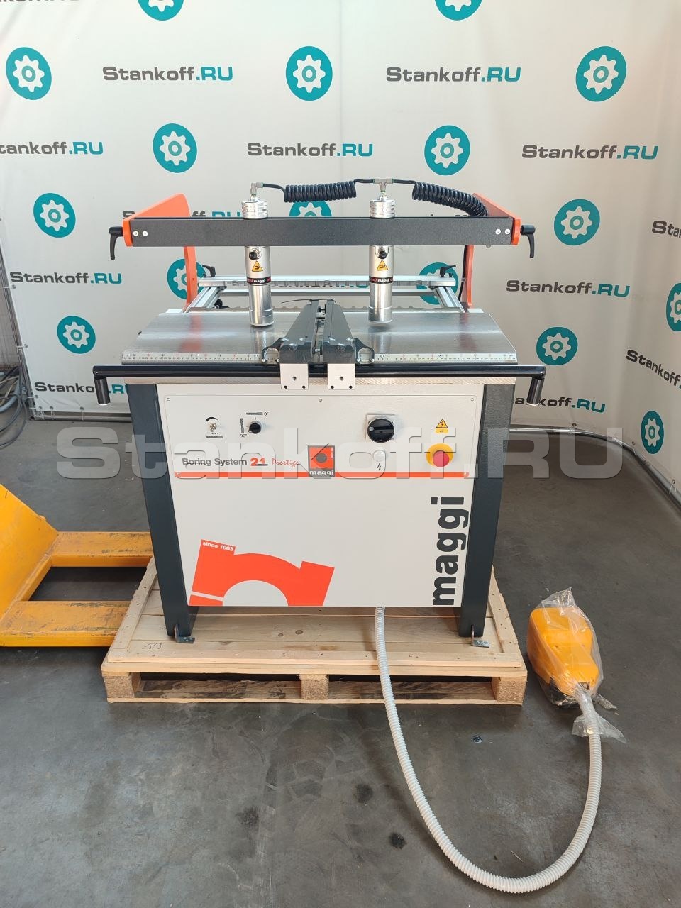

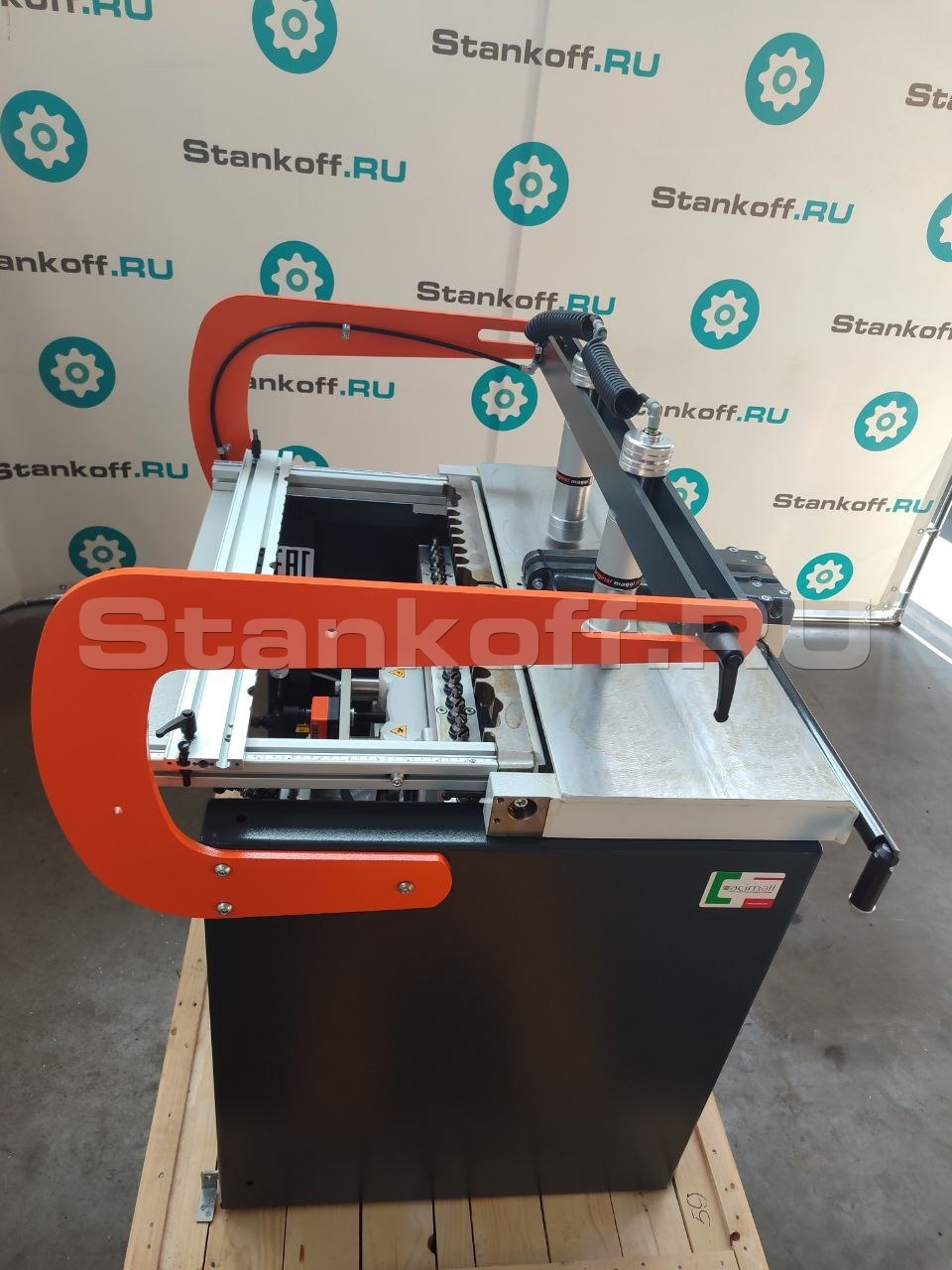

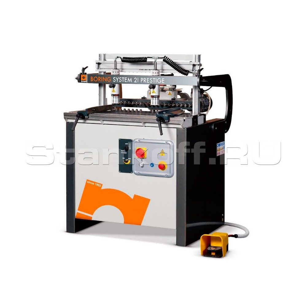

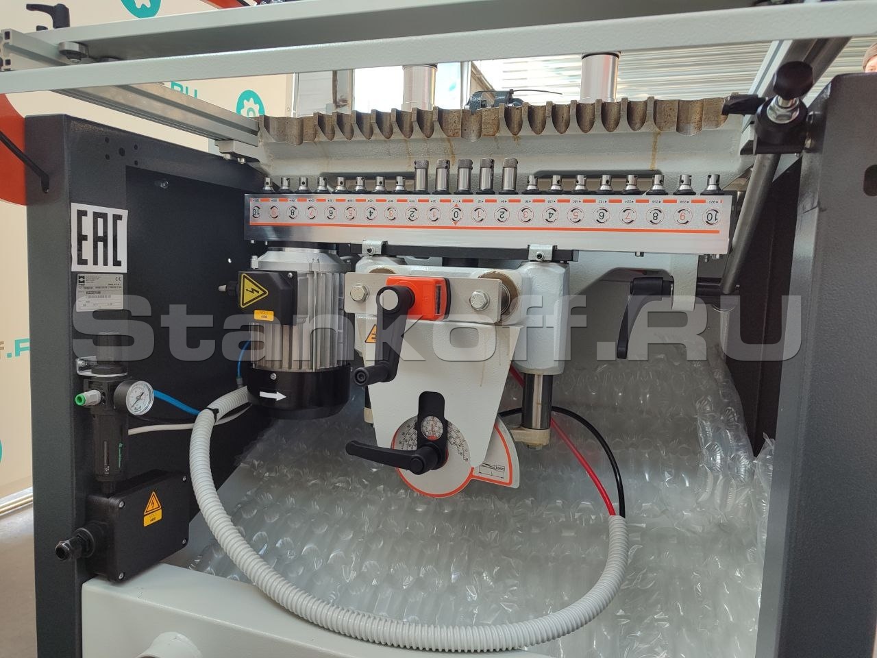

Сверлильно-присадочный станок BORING SYSTEM 21 PRESTIGE
Станок предназначен для высокоточного сверления сквозных и глухих отверстий в торцах и плоскостях ме-бельных щитов и брусковых деталей.
Преимущества:
  • Размер рабочего стола 885x375 мм;

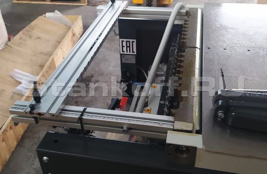

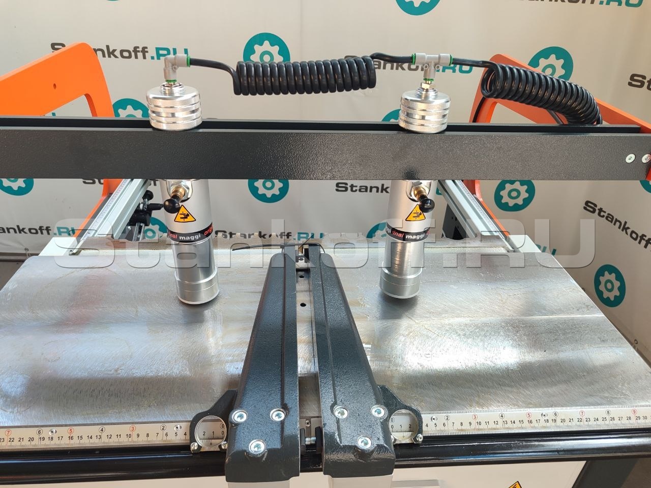

  • Задняя направляющая, позволяющая выполнять сверление на расстоянии до 300 мм от края па-нели;
  • Литой чугунный рабочий стол;
  • Для быстрой перенастройки глубины сверления применено запатентованное устройство "SPIRAL SYSTEM";

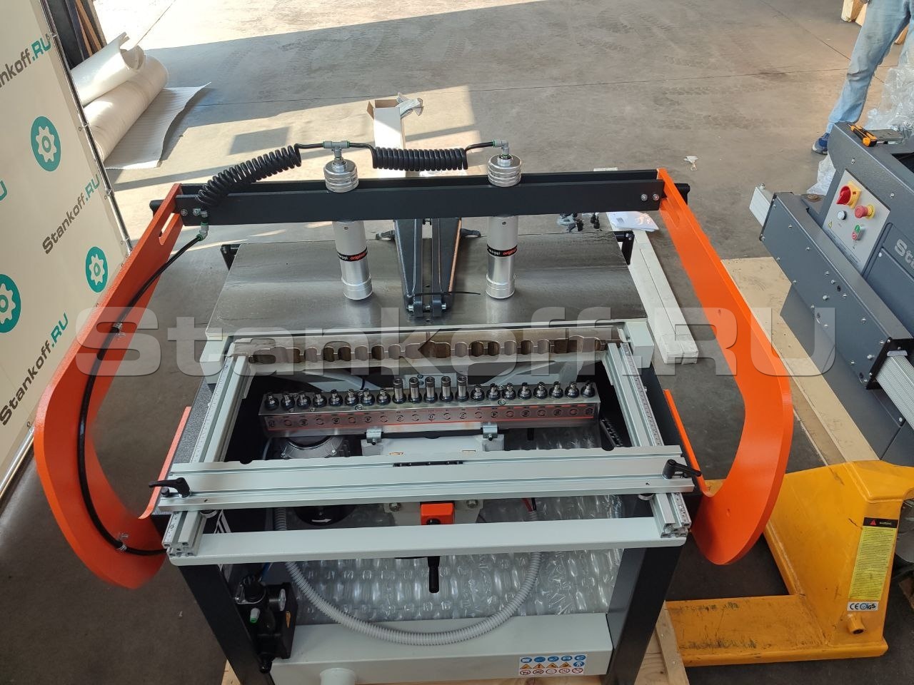

  • Подача и рабочий ход многошпиндельной головки осуществляются за счет пневматики до 90°;

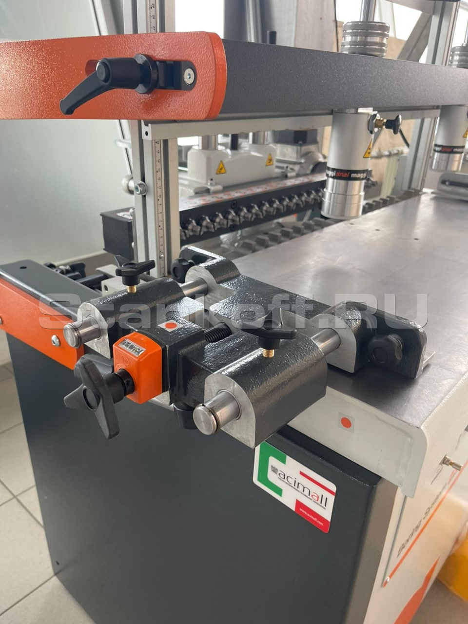

  • Регулируемые чугунные боковые упоры оснащены миллиметровой шкалой с линзами;
  • Использование широкого диапазона сверл различного вращения и длины, диаметром от 1,5 мм до 40 мм;
  • Боковая направляющая L=3000 мм (2*1500 мм) с откидными упорами для больших деталей;
  • Два упора для позиционирования детали на расстоянии 37 мм от шпинделей при сверлении под петли;
  • Машина изготовлена в соответствии со стандартами ЕС.

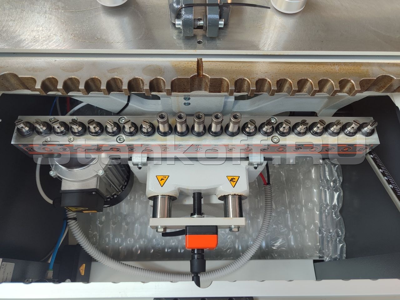

Точность сверления на станках BORING SYSTEM позволяет просто и без особых усилий собирать готовые конструкции мебельных
Гребенка с выборкой под чашечные сверла.

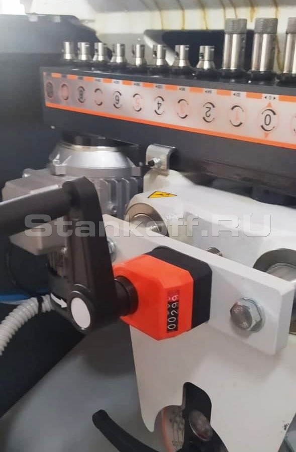

Возможность сверления в торец, в пласть, а так же под углом 45 градусов. Пере-мещение сверлильного блока при помощи пневмоцилиндра.

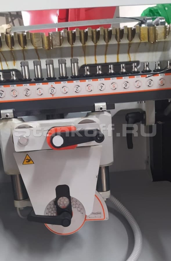

Быстрая настройка глубины сверления
Запатентованное устройство "SPIRAL SYSTEM" является эксклюзивной разработкой производителя и предназначено для быстрой настройки глубины сверления. С помощью специальной шкалы, учитывающей толщину заготовки и длину используемого сверла, выставляется максимальный ход сверлильной головки в горизонтальном или вертикальном направлении.

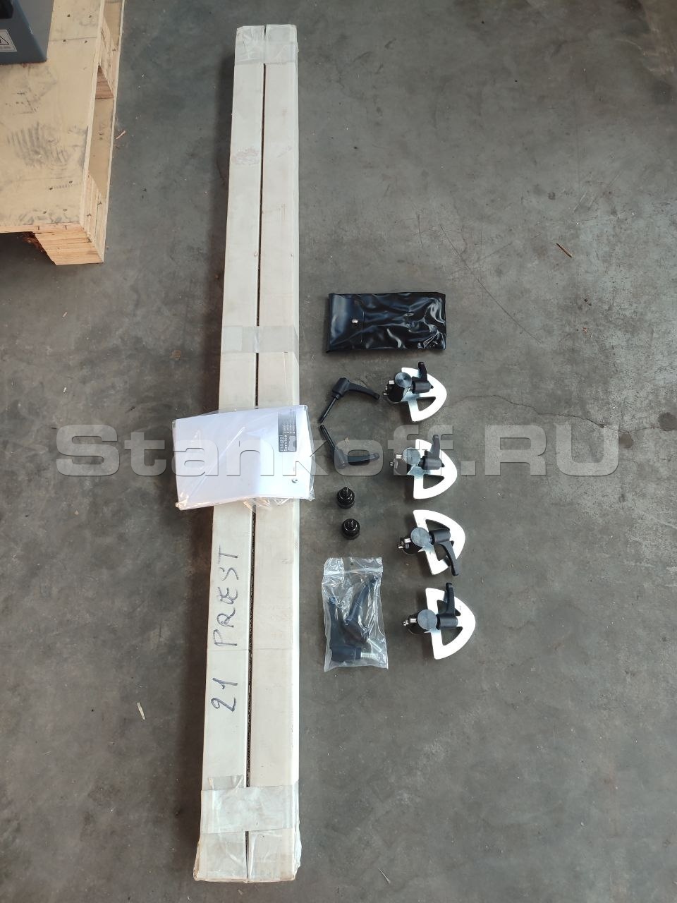

Стандартная комплектация:
  • Сверлильно-присадочный BORING SYSTEM 21 PRESTIGE;
  • Линейка - 2 шт по 1,5 м;
  • Упоры-флажки - 2 шт;
  • Быстрозажимные втулки - 5 шт.
