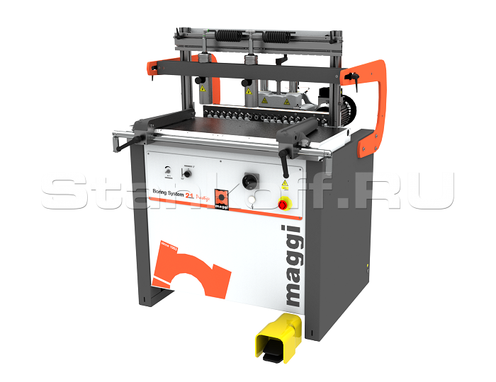

Сверлильно-присадочный станок BORING SYSTEM 23
Универсальный станок с одной поворотной многошпиндельной головкой для сверления отверстий в пласть и торец. На станке установлен пневмоцилиндр для автоматического поворота сверлильной головки из вертикальной позиции в горизонтальную и обратно, что важно для использования станка на предприятиях по производству корпусной мебели, где требуется частая переналадка станка.
Пользуясь специальным фиксатором, можно установить головку под различными углами от 0 до 90° для сверления отверстий. Запатентованная система регулирования глубины сверления и пневматических прижимов. В комплект поставки входит линейка 3 м.
Рекомендуется для небольших предприятий, занимающихся единичным и мелкосерийным производством.
На станок можно установить специальный узел TRIMAC для сверления отверстий под петли. Узел легко монтируется на быстрозажимные втулки станка вместо сверл. На него крепятся три сверла с межосевым расстоянием в зависимости от типа петли. Диаметр сверл также зависит от типа петли.
Простота сборки готовых конструкций
Особенности конструкции
Алюминиевая линейка 3000 мм с 4 упорами-флажками (2 части по 1500 мм).
2 пневматических самонивелирующихся прижима для станков Boring System – 23 – 29 и 4 прижима для станка Boring System – 35
Пневматический наклон сверлильной головки 0-90° с блокировкой в любом положении и фиксатором на 45°:
Головка с 23 шпинделями, с системой 32 мм с быстросменными цангами. Используемое расстояние между головкой и рабочим столом позволяет оператору легко менять инструмент, Закаленная и покрытая грунтовкой сталь специально подобрана и изготовлена для быстрого и точного захвата втулки.
QUICK DEPTH – Устройство быстрого вычисления и регулировки глубины сверления.
Возможность сверления с максимальным диаметром 40 мм под петли с установкой в 3х позициях. Дополнительные позиции могут появиться при отодвигании головки на 40 мм.
Устанавливаемые координатные упоры на столе гарантируют точность сверления для заготовок, раскроенный не под прямым углом, необходимо для точной работы.
Цифровой счетчик с точностью до 0.1 мм установки передвижного упора на столе ( ход 34 мм). Данная система дает возможность быстро и точно устанавливать любое расстояние для сверления между 2 мя упорами
Быстрый и легкий съем упора.
2 фронтальных упора для совмещения вертикального и горизонтального сверления.
Шпиндели быстрого зажима.
5 штук быстрозажимных втулок.
Пластмассовый суппорт для сверл.
Опции
  • Дополнительный пневматический прижим
  • Быстрозажимные втулки для сверл
  • Дополнительная алюминиевая линейка 3000 мм с 4 упорами
  • Дополнительная алюминиевая линейка 1500 мм с 2 упорами (правая)
  • Дополнительная алюминиевая линейка 1500 мм с 2 упорами (левая)
  • Дополнительный упор на алюминиевой линейке
  • Неподвижный калибр для упора линейки (для установки упора на линейку 704 мм)
  • Неподвижный калибр 500 мм для параллельного позиционирования заднего упора
  • Транспортир для установки упоров на столе на одинаковом расстоянии
Специальный упор для линейных отверстий
Угольник для стыковки под 45°
Угольник для стыковки под 90°
Фрезерный узел для петель «TRIMAC»
Количество шпинделей 23 шт
Расстояние между двумя шпинделями 32 мм
Расстояние между внешними шпинделями 704 мм
Макс. глубина сверления 65 мм
Макс. толщина заготовки 90 мм
Размеры рабочего стола 1000х380 мм
Макс. размер заготовки 950х3000 мм
Частота вращения шпинделей 2800 об/мин.
Мощность двигателя 1,5 кВт (2 л.с.)
Рабочее давление 6-8 бар
Габаритные размеры 1100х780х1300 мм
Вес 310 кг
