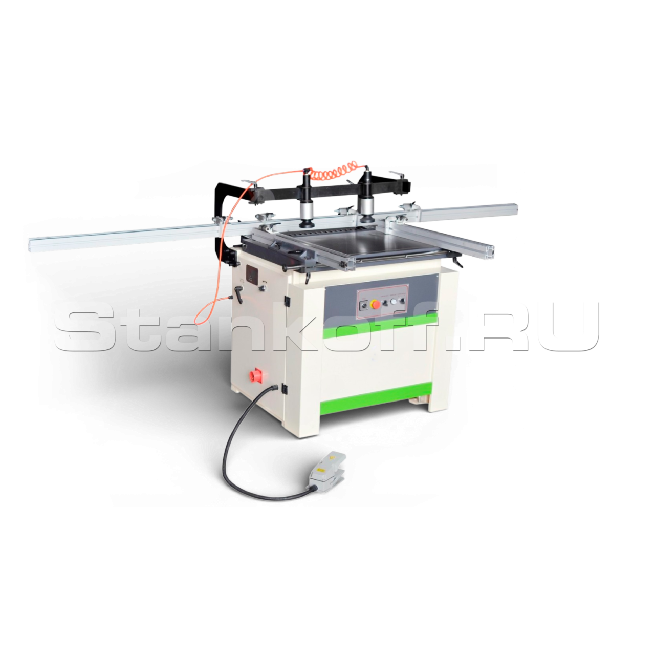

Сверлильно-присадочный станок BM 21S
Сверлильно-присадочные станки предназначены для сверления сквозных и глухих отверстий в торцах и плоскостях мебельных щитов и брусковых деталей под углами 0, 45, 90 градусов.
Отличительные особенности
  • Автоматическое перемещение рабочего узла из горизонтального в вертикальное положение с помощью пневматики;
  • 2 верхних пневмоцилиндра для фиксации деталей при работе;
  • Позиционирование сверлильной головки 0, 45, 90 градусов;
  • Регулировка по высоте рабочей группы посредством маховика и механического цифрового индикатора;
  • Задние упоры для максимальной точности вертикального и горизонтального сверления;
  • Регулируемые боковые упоры с метрической линейкой;
  • 3-х метровая линейка, две боковые линейки и 6 откидных упоров.

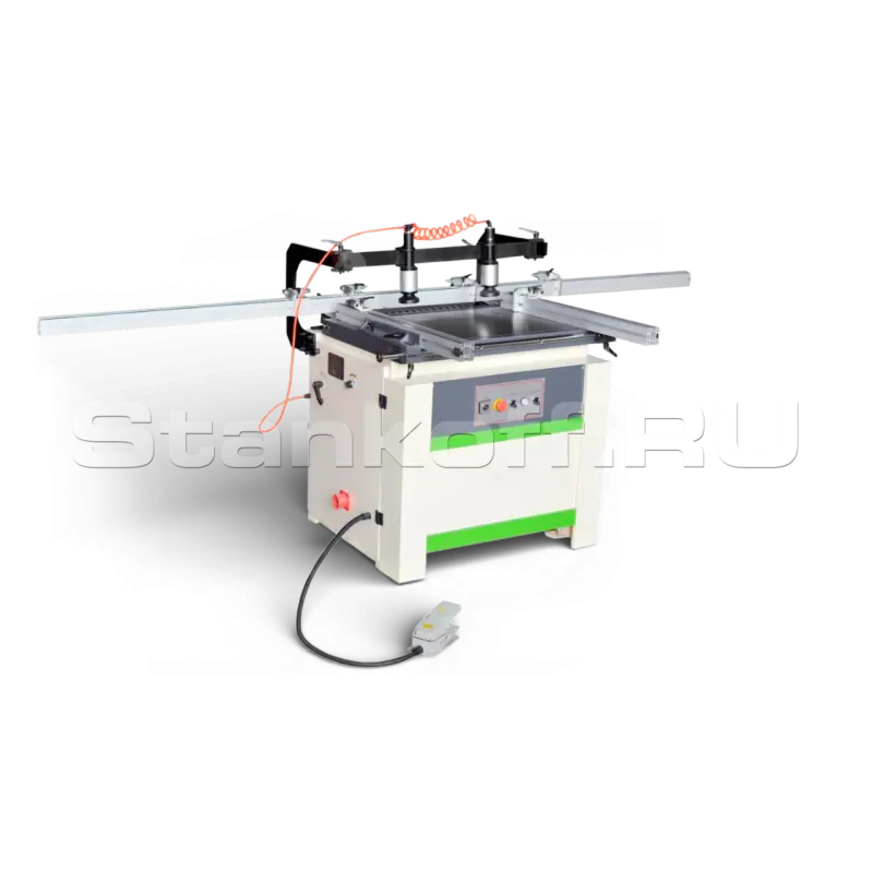

Присадочная группа позволяет вертикальное и горизонтальное позиционирование с фиксацией в промежуточных положениях. Это обеспечивает выполнение присадки вертикально, горизонтально и под углом 45°.
Пневмоприжимы
Пневмоприжимы
Надежная фиксация детали любого размера двумя вертикальными пневматическими прижимами.

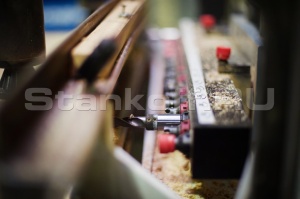

Быстросъемные патроны и сверла
В комплект поставки включены: патрон - 4шт., свёрла для запуска станка - 4шт.
