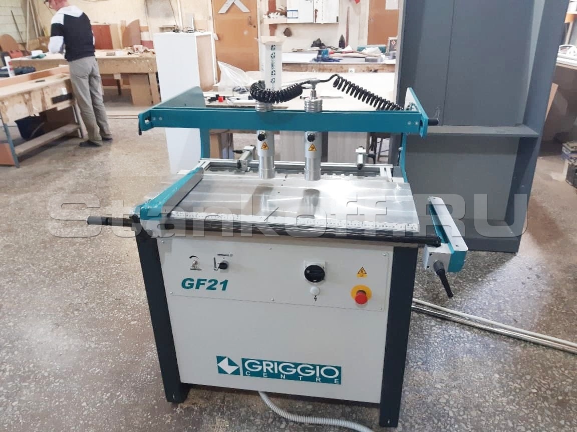

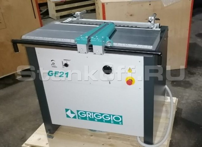

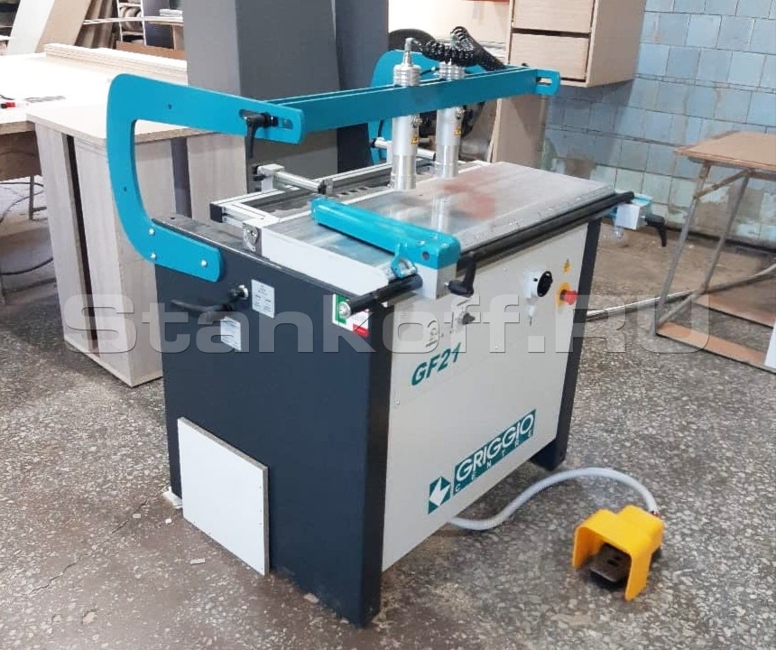

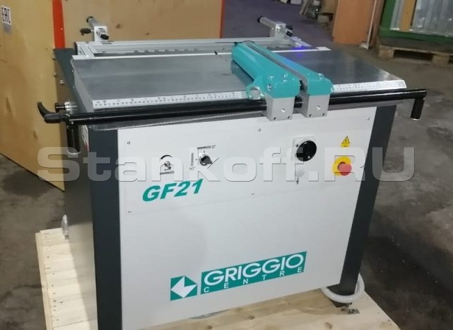

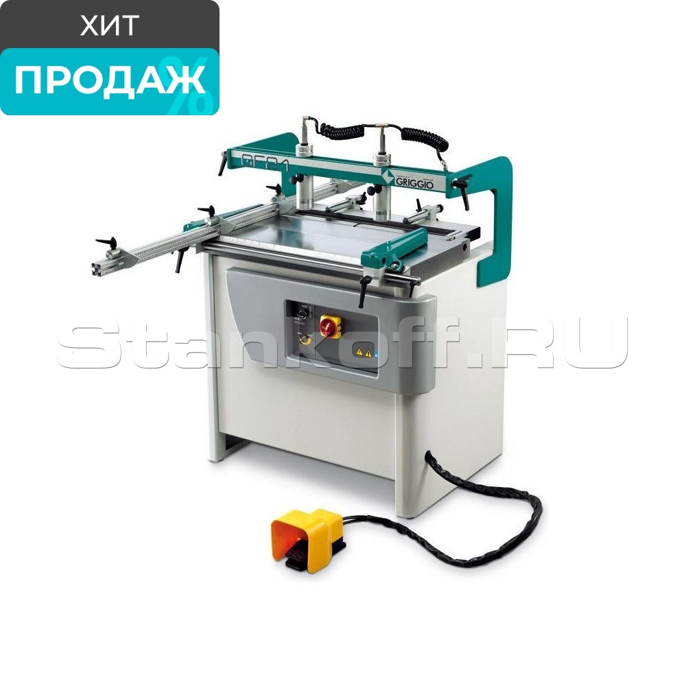

Сверлильно-присадочный станок GF 21
Универсальный с одной поворотной многошпиндельной головкой для сверления отверстий в пласть и торец. На сверлильно-присадочном станке установлен пневмоцилиндр для автоматического поворота сверлильной головки из вертикальной позиции в горизонтальную и обратно, что важно для использования станка на предприятиях по производству корпусной мебели, где требуется частая переналадка. Пользуясь специальным фиксатором, можно установить сверлильную головку под различными углами  от 0° до 90° для сверления отверстий.
Рекомендуется для небольших предприятий, занимающихся единичным и мелкосерийным производством.

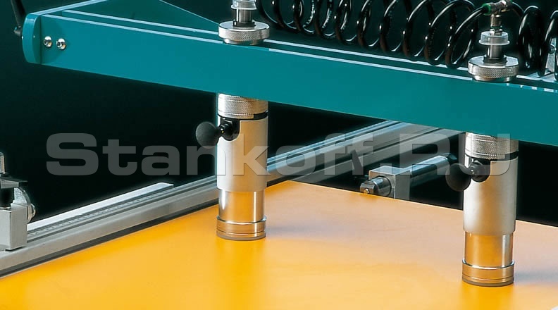

  • 3 пневматических самонивелирующихся прижима

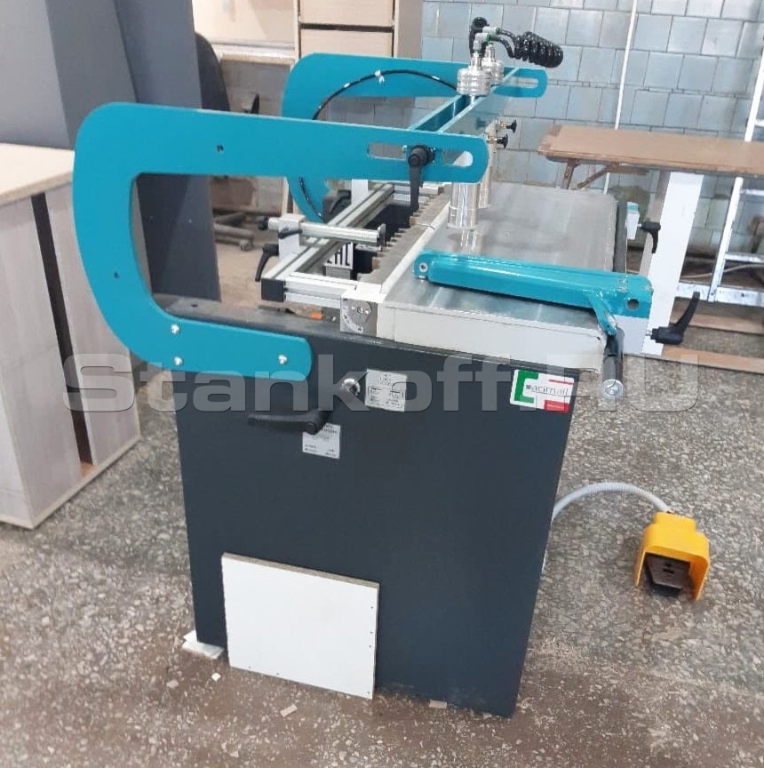

  • Пневматический наклон сверлильной головки 0-90 гр. с блокировкой в любом положении и фиксатором на 45 гр.

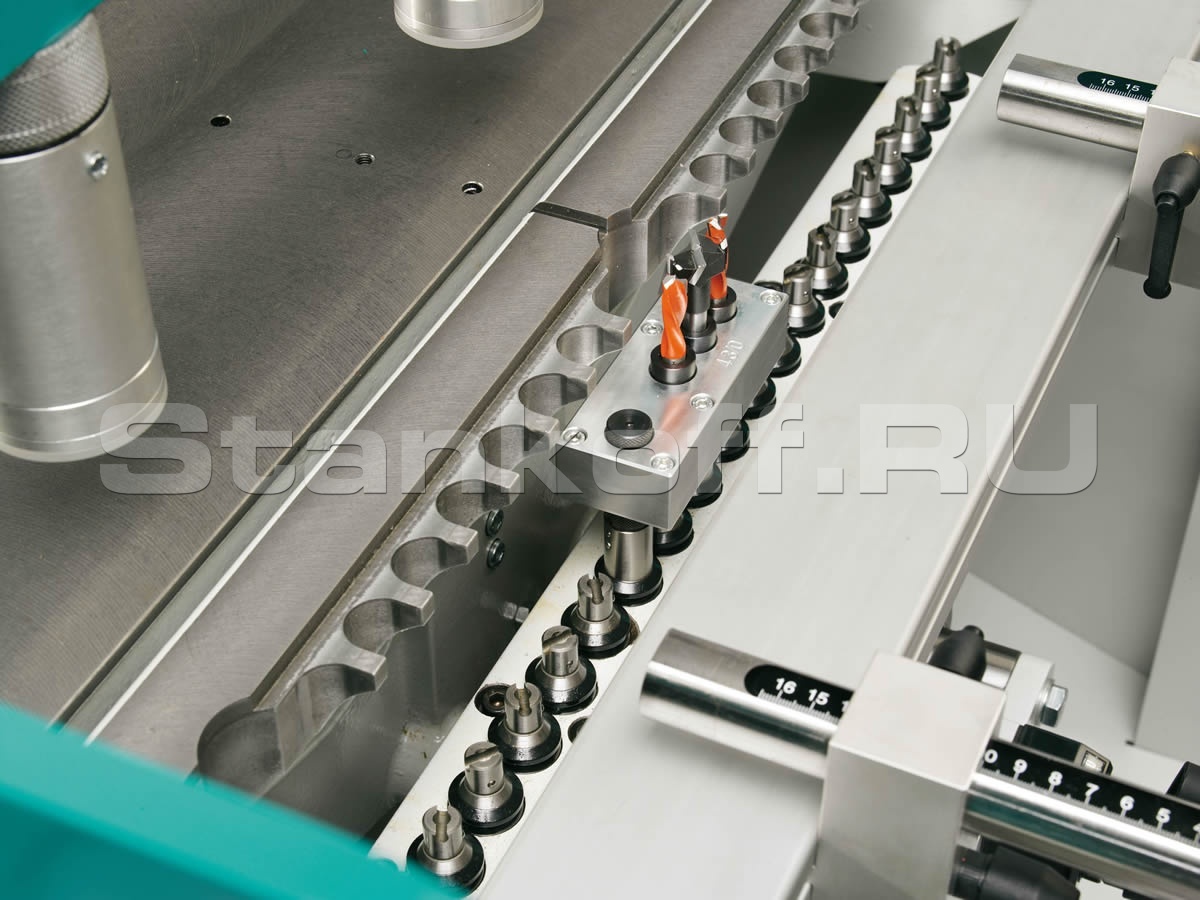

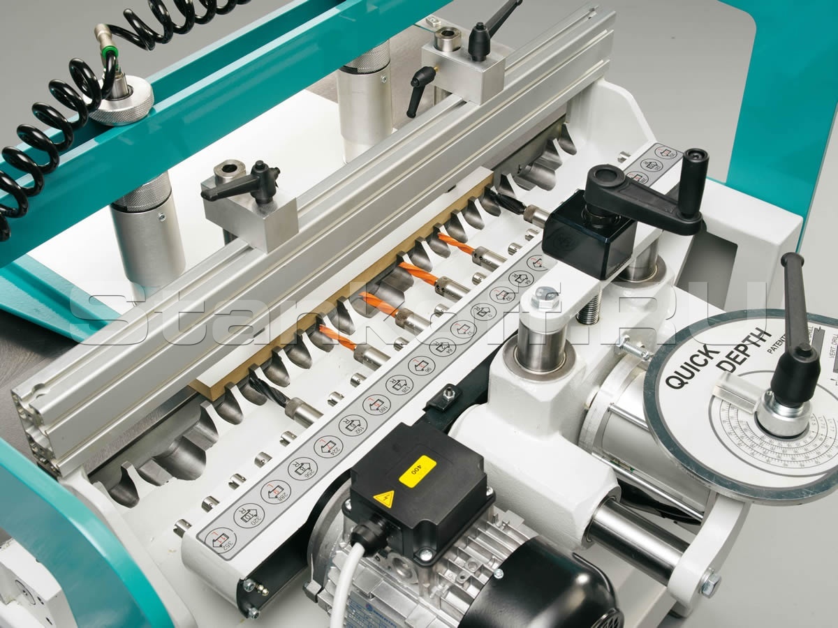

  • Устройство “Quick depth” для регулировки и прямого считывания глубины сверления

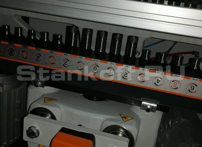

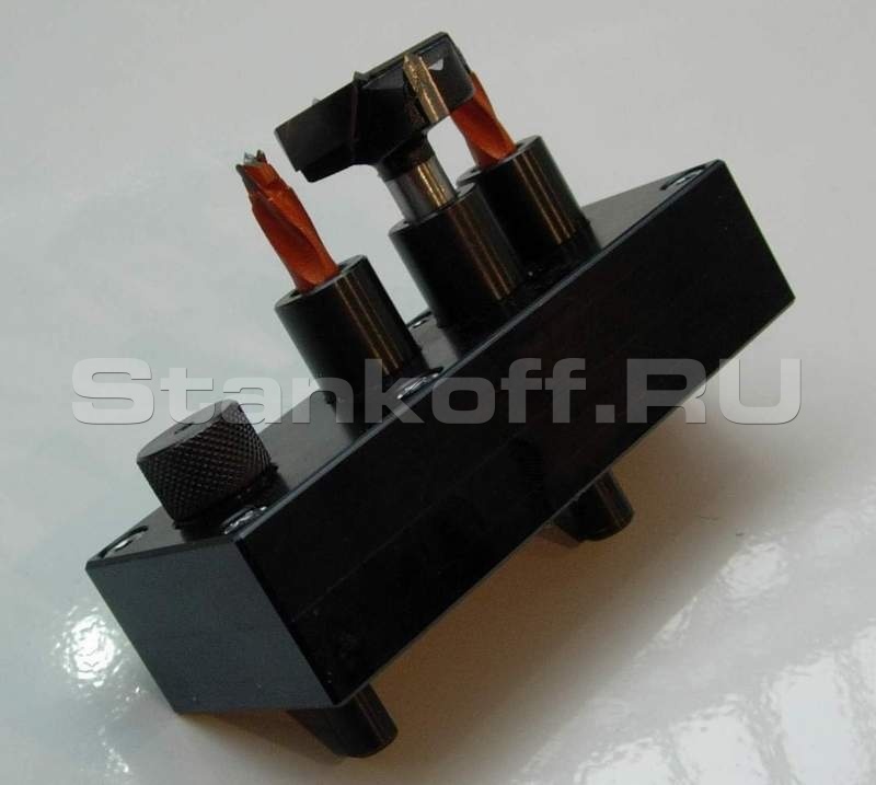

  • Шпиндели быстрого зажима
  • 10 шт. быстрозажимных втулок

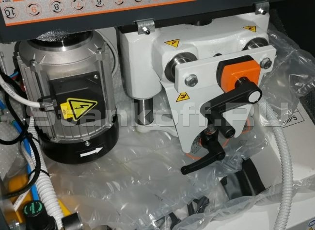

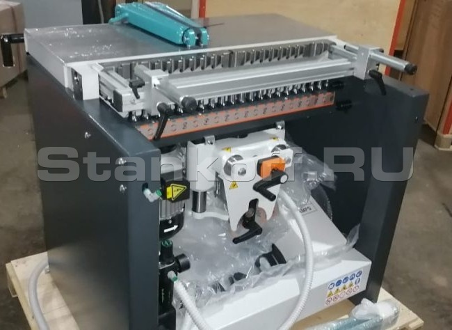

Регулировка сверлильной головы
GRIGGIO GF21, GF23 – внешняя регулировка сверлильной головы 0-45°-90°.
ВСЕ ОСТАЛЬНЫЕ станки имеют регулировку внутри станины.

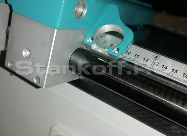

GRIGGIO Задние кронштейны с мм шкалой служат оператору в качестве дополнительных упоров и позволяют выполнять точное сверление без дополнительных просчетов компенсаций, не теряя времени.

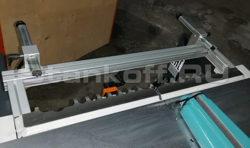

GRIGGIO сверлильные станки комплектуются 4 флажковыми упорами и 3 соединительными фиксаторами для сбора линейки 1,5 м+1,5 м. Если покупатель хочет линейку 3 м цельную, то мы комплектуем станок 3-м линейкой вместо сборной 1,5+1,5 м. Данные крепления обеспечивают жесткость конструкции линейки. Линейку в собранном виде можно ставить на станок как в поперечном положении, так и в продольном.
ВСЕ ОСТАЛЬНЫЕ комплектуются 2 флажковыми упорами, соединительные фиксаторы для сбора линейки 1,5 м+1,5 м отсутствуют. Отсутствие крепежей линейки 1,5 +1,5 м не позволяют использовать линейку в продольном положении в собранном 3 м виде, только куском 1,5 м.

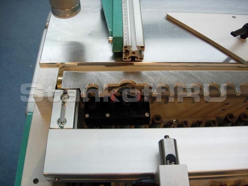

Фронтальная направляющая и упоры

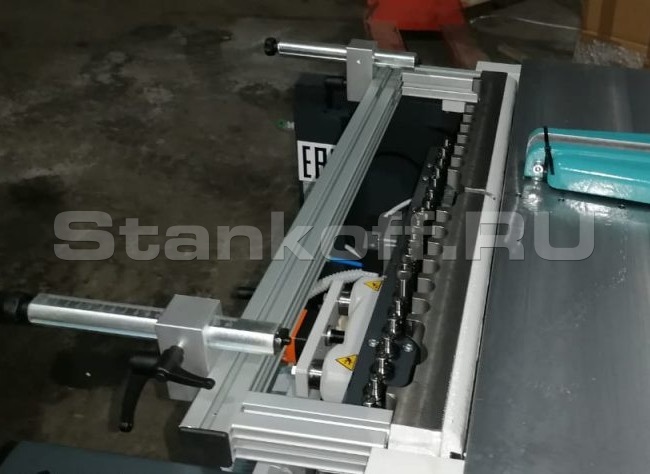

GRIGGIO Фронтальная направляющая перемещения упоров позволяет убрать упоры со стола не снимая их со станка.
ВСЕ ОСТАЛЬНЫЕ станки не имеют фронтальной направляющей и упоры на столе имеют другую конструкцию

Количество шпинделей 21 шт
Расстояние между двумя шпинделями 32 мм
Расстояние между внешними шпинделями 640 мм
Макс. глубина сверления 65 мм
