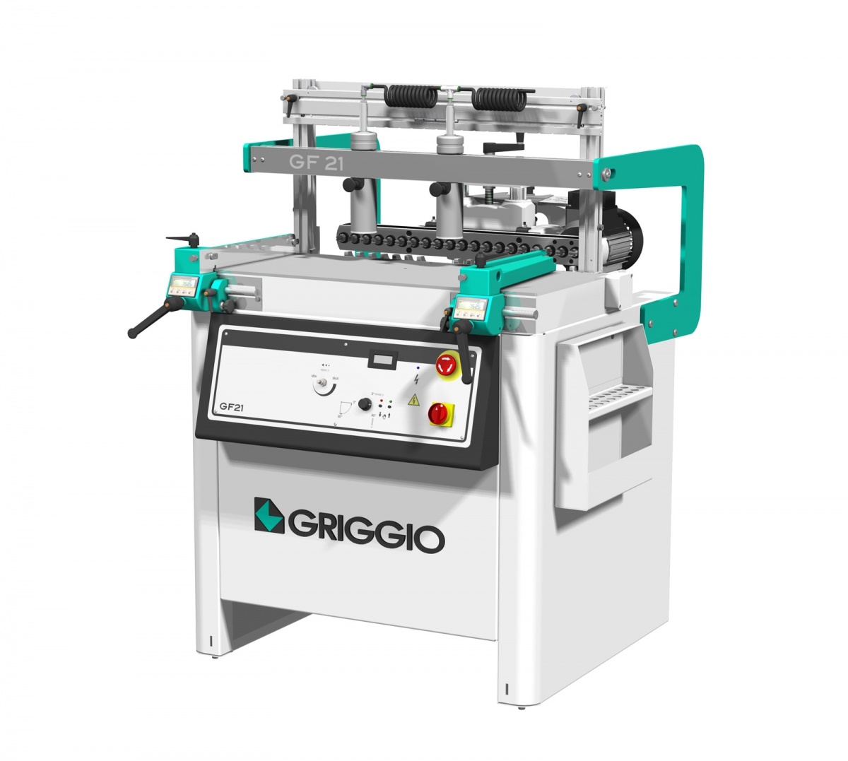

Сверлильно-присадочный станок GF 21N
Сверлильно-присадочный станок с электрическим наклоном сверлильной головки.
Станок предназначен для высокоточного сверления сквозных и глухих вертикальных и горизонтальных отверстий в торцах и нижней плоскости мебельных щитов (панелей), заготовках из массива древесины. Станок оптимально подходит для небольших производств для обработки небольших партий однотипных деталей.

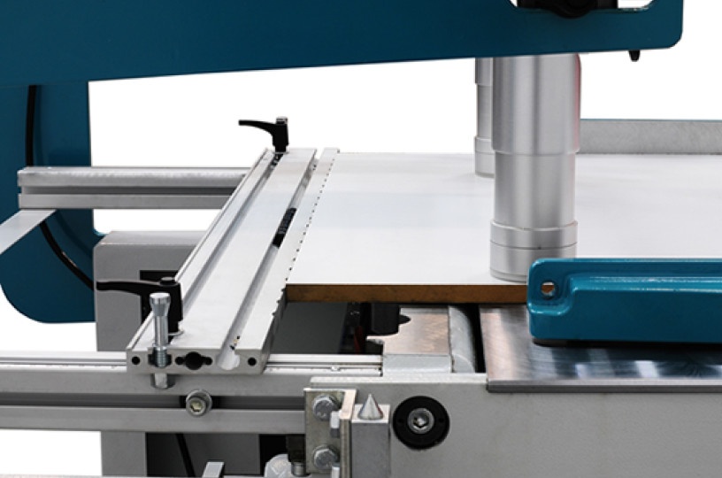

  • Алюминиевая линейка 3000 мм с 4 упорами флажками (2 части по 1500 мм каждая)

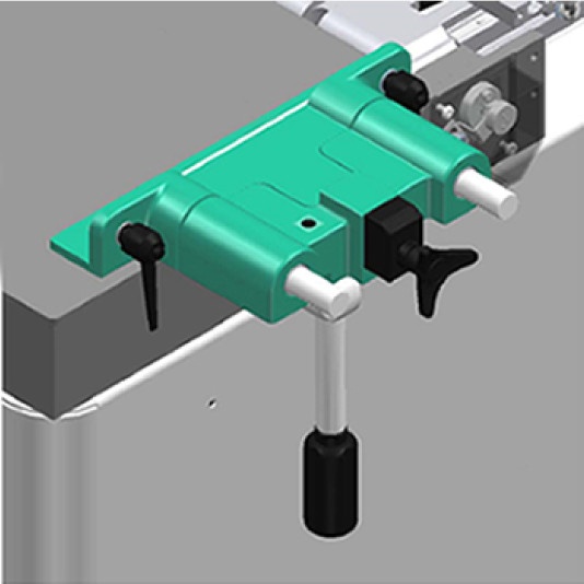

  • Боковые упоры на столе с микрометрической регулировкой

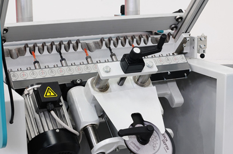

  • Устройство “Quick depth” для регулировки и прямого считывания глубины сверления

  • Шпиндели быстрого зажима
  • 5 быстрозажимных втулок

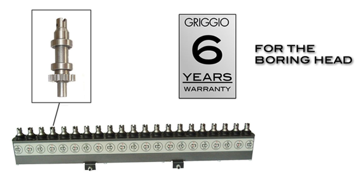

  • Гарантия на сверлильную головку 6 лет !!!
