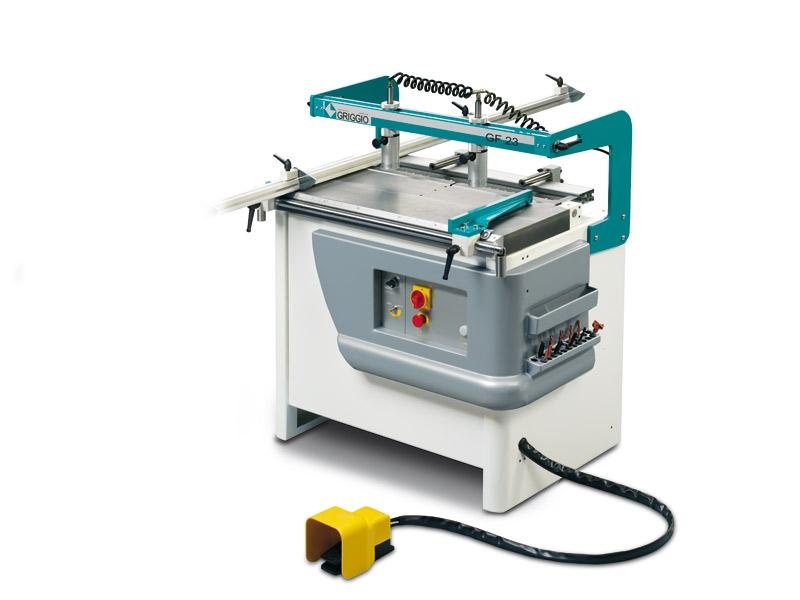

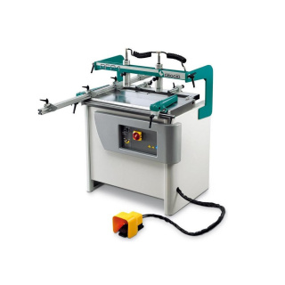

Высокоточные сверлильно-присадочные станки предназначены для сверления сквозных и глухих отверстий в торцах и плоскостях мебельных щитов и брусковых деталей. Станок имеет поворотную многошпиндельную головку, в которой установлены в ряд сверлильные шпинделя с фиксированным шагом 32мм.
При сверлении торцов головка располагается горизонтально. Для сверления плоскости головка с помощью пневмопривода разворачивается на 90° вертикально, при этом обработка ведется снизу. Возможны промежуточные установки наклона.

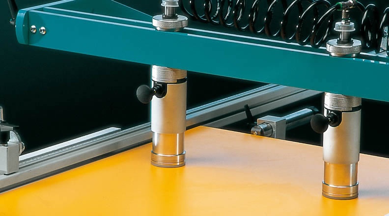

Зажим обрабатываемой детали осуществляется вертикальными пневмоцилиндрами при нажатии оператором педали.
Отличительные особенности

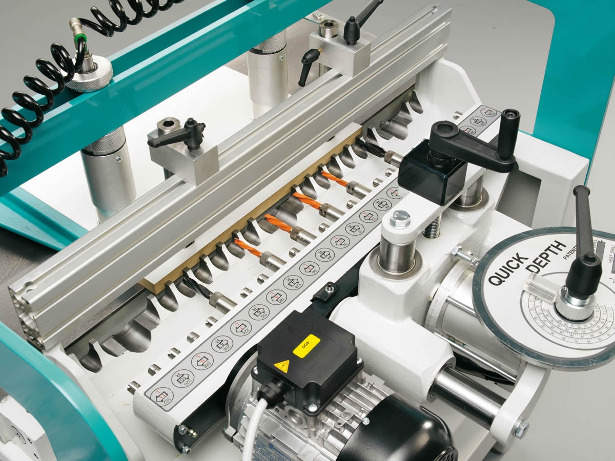

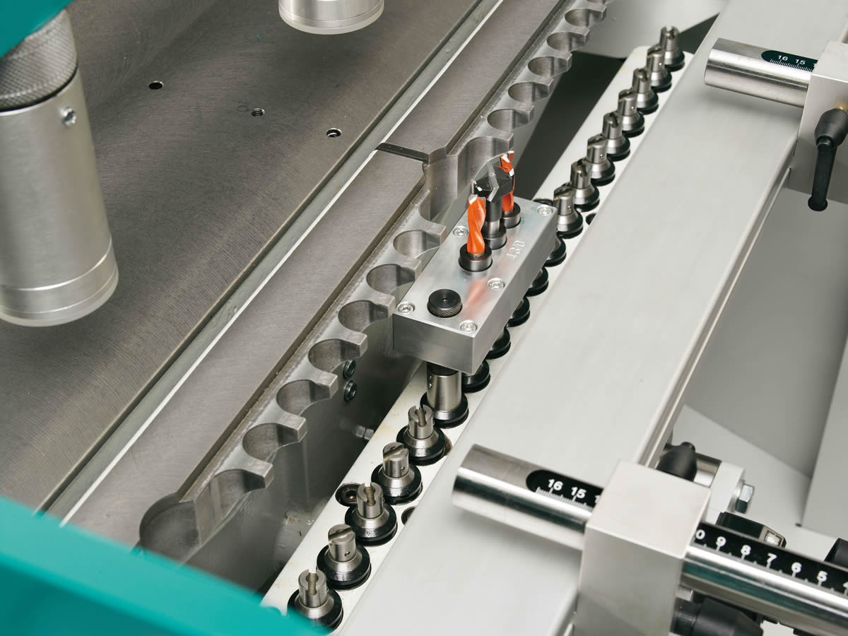

- шпинделя снабжены быстрозажимными цангами для сверла;
- подача и рабочий ход многошпиндельной головки осуществляются за счет пневматики;
- для быстрой перенастройки глубины сверления применено устройство «QUICK DEPTH» с механическим счетчиком..
