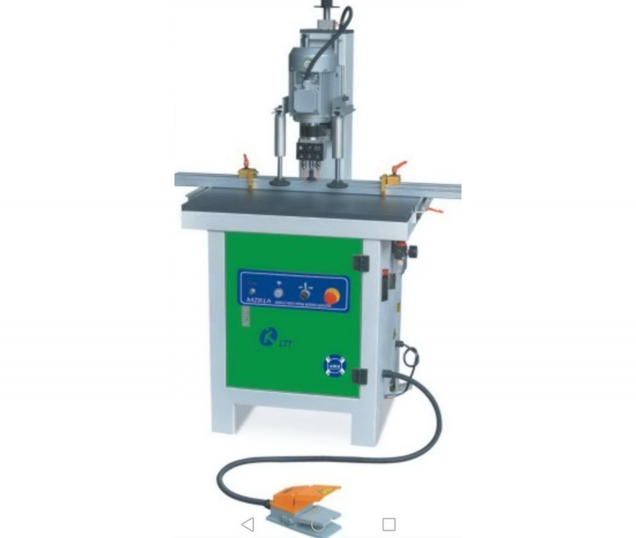

Сверлильно-присадочный станок MZB1A предназначен для рассверловки мебельных фасадов под петлю. Будет востребован на серийном мебельном производстве или в цеху «мебели под заказ», где специфика производства предполагает большое количество фасадов.
За один цикл работы рассверливает как под саму петлю, так и под крепежные саморезы. За счет механизма регулировки по высоте сверления позволяет без возникновения брака работать с фасадами различной толщины.
Оснащен пневпоприжимами для фиксации фасада, а так же линейкой для быстрого выставления отступов сверления от краев. Наличие собственной станины и педали для старта процесса сверления делает работу мастера удобной и ускоряет данный этап мебельного производства.

3-х шпиндельная головка имеет три патрона. Один патрон для концевой фрезы под выборку чашечного отверстия под петлю, а еще два для свёрл под крепление петли. Отверстия для крепления петли соответствуют отверстию под петлю и засверливаются одновременно с операцией фрезерования. Возможна установка фрезы для выборки петли различного размера.

Максимальный диаметр сверления, мм 35
Максимальная глубина сверления, мм 50
Количество шпинделей 1
Количество сверлильных головок, шт. 3
Мощность шпинделя, кВт 1,1
Напряжение, V 380
Давление в пневмосистеме, МПа 0,6
Размер рабочего стола, мм 750х550
Габариты, мм 900х800х900
Вес, кг 90
