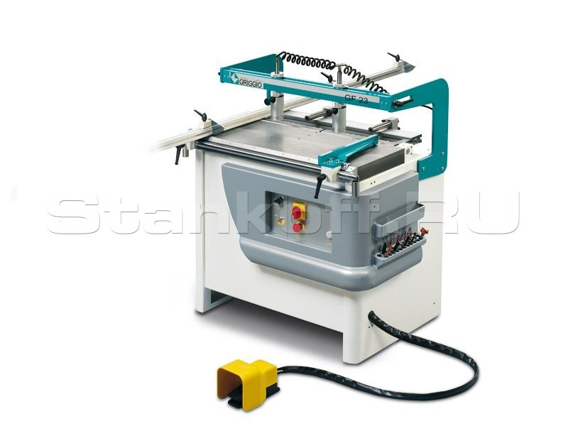

Высокоточные сверлильно-присадочные станки предназначены для сверления сквозных и глухих отверстий в торцах и плоскостях мебельных щитов и брусковых деталей.
Станок имеет поворотную многошпиндельную головку, в которой установлены в ряд сверлильные шпинделя с фиксированным шагом 32 мм.
При сверлении торцов головка располагается горизонтально. Для сверления плоскости головка с помощью пневмопривода разворачивается на 90° вертикально, при этом обработка ведется снизу. Возможны промежуточные установки наклона.

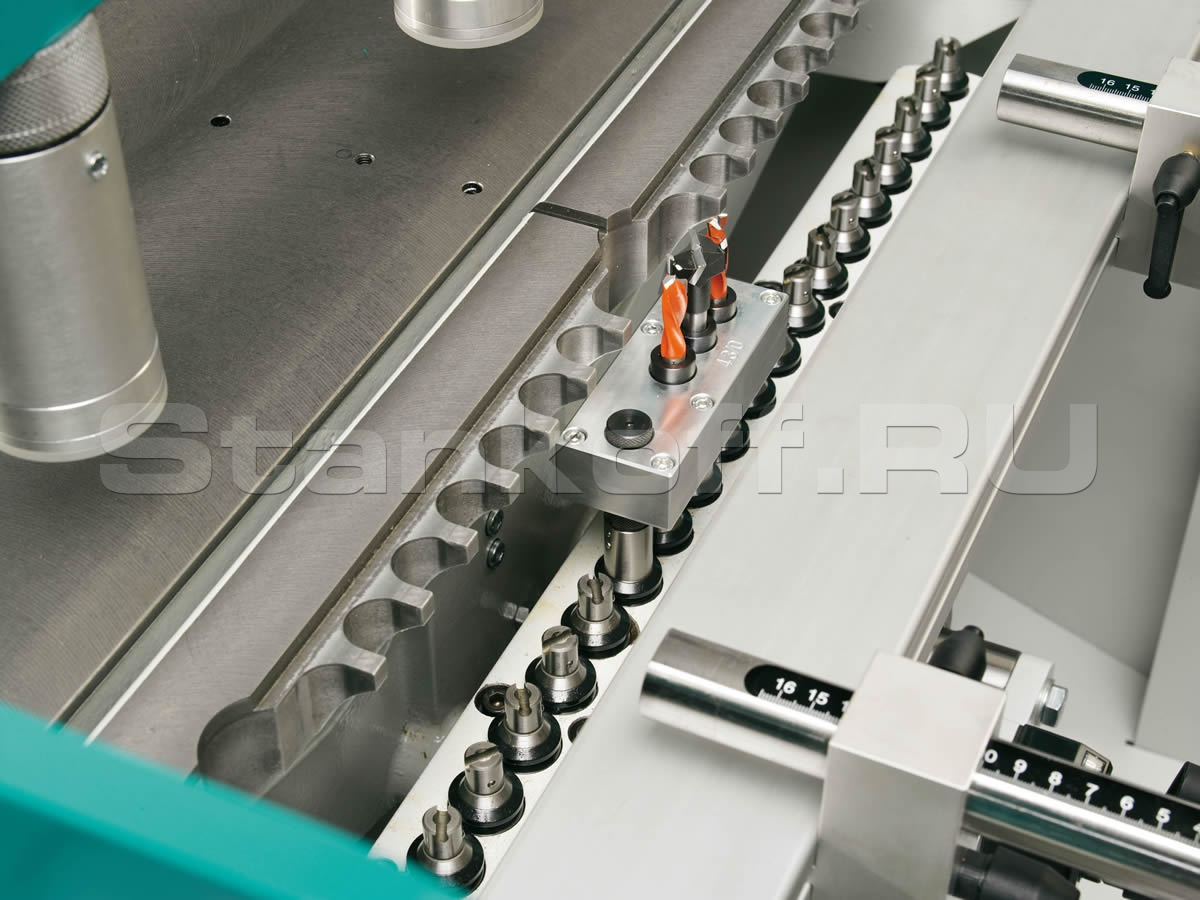

- шпинделя снабжены быстросъемными цангами для замены инструмента;

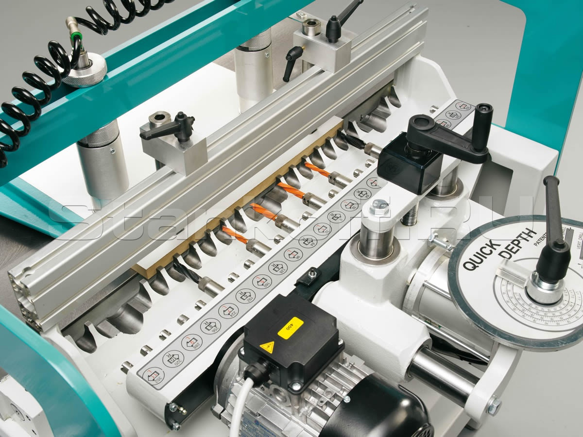

- для быстрой перенастройки глубины сверления применено устройство « QUICK DEPTH »;

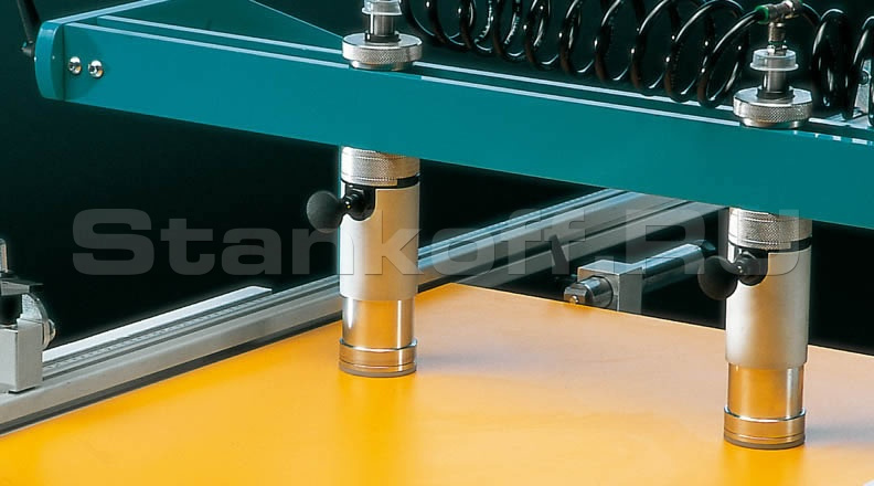

На фото показано положение шпиндельной головки при вертикальном сверлении; для сверления торца изделия необходимо изменить положение шпиндельной головки на горизонтальное. Пневматические прижимы для быстрого фиксирования заготовки любой толщины приводятся в действие пневмопедалью и исключают необходимость ручной регулировки.

На фото показано положение шпиндельной головки для сверления под углом 45°. Пневматический наклон шпиндельной головки от 0 до 90° позволяет производить сверление под любым углом, что значительно расширяет ассортимент выпускаемой продукции.

Конструкция шпиндельной головки предполагает использование широкого диапазона сверл различного вращения и длины, диаметром от 1,5 мм до 40 мм (сверла ф1,5 – 3 мм используются со специальным переходником). Это позволяет сверлить глухие и сквозные отверстия необходимой глубины и диаметра.

Запатентованное устройство «QUICK DEPTH» является эксклюзивной разработкой производителя и предназначено для быстрой настройки глубины сверления. С помощью специальной шкалы, учитывающей толщину заготовки и длину используемого сверла, выставляется максимальный ход сверлильной головки в горизонтальном или вертикальном направлении.
