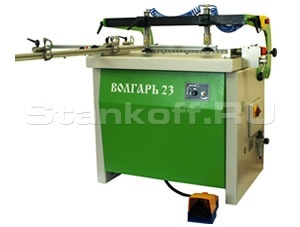

Сверлильно-присадочный станок ВОЛГАРЬ 23 предназначен для сверления всех необходимых технологических и монтажных отверстий в мебельных деталях.
Особенности

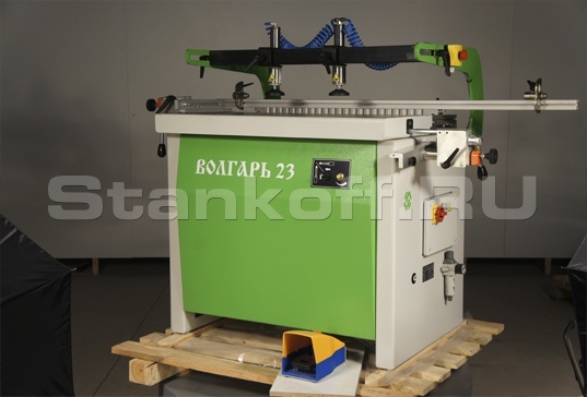

  • Пневматическая регулировка угла наклона многошпиндельного агрегата;
  • Возможность сверления в пласти и кромке детали, сверление под углом;
  • Прижим детали двумя пневматическими цилиндрами;
  • Автоматическое управление рабочими операциями (старт-педаль);
  • Передвижная упорная линейка с мм-шкалой, L =1500 мм-2 шт.;
  • Четыре передвижных откидывающихся упора;
  • Передвижные боковые линейки (правая/левая) с цифровыми индикаторами;
  • Спиральный кулачок настройки глубины сверления;
  • Автоматическая система уменьшения глубины сверления на 10 мм при переходе сверлильной группы в вертикальное положение (сверление в пласти);
  • Комплект быстросъемных патронов 5 шт.
Размер рабочего стола 953х405 мм
Количество шпинделей 23 шт
Межцентровое расстояние шпинделей 32 мм
Межцентровое расстояние между первым и последним шпинделем 704 мм
Наклон многошпинделевой головки 0-90 гр
Макс. глубина сверления 63 мм
Макс. ширина и длина заготовки 964 мм/ не огран.
Потребляемая эл. мощность 1,5 кВт
Давление пневматической системы 6 Бар
Габариты станка без 1,5 м упоров 1300х1000х1200 мм
Габариты упаковки 1150х1020х1320 мм
Вес БРУТТО 376 кг
