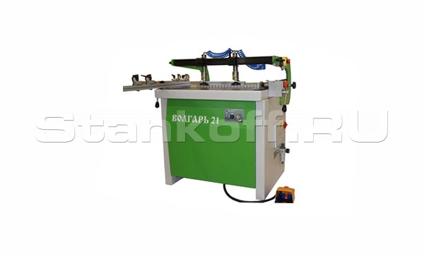

Сверлильно-присадочный станок ВОЛГАРЬ 21 предназначен для сверления всех необходимых технологических и монтажных отверстий в мебельных деталях.
Особенности
  • Пневматическая регулировка угла наклона многошпиндельного агрегата;
  • Возможность сверления в пласти и кромке детали, сверление под углом;
  • Прижим детали двумя пневматическими цилиндрами;
  • Автоматическое управление рабочими операциями (старт-педаль);
  • Передвижная упорная линейка с мм-шкалой, L =1500 мм-2 шт.;
  • Четыре передвижных откидывающихся упора;
  • Передвижные боковые линейки (правая/левая) с цифровыми индикаторами;

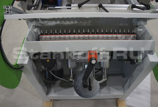

  • Спиральный кулачок настройки глубины сверления;
  • Автоматическая система уменьшения глубины сверления на 10 мм при переходе сверлильной группы в вертикальное положение (сверление в пласти);
  • Комплект быстросъемных патронов 5 шт.
